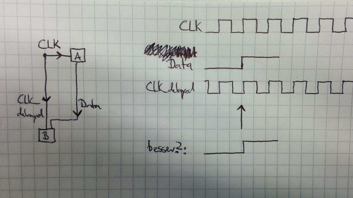

Da muss ich nochmal einhaken, weil mich das wirklich interessiert. Dazu
das Bild im Anhang.
Ich nehme an, dass der Block A näher an der Clk-Quelle sitzt als Block
B. Somit erhält der Clk an B eine zusätzliche Verzögerung, durch den
örtlichen Abstand.
Gibt A nun seine Daten an B aus (an der steigenden Taktflanke) liegen an
B bereits die neuen Daten (1) an. Da der Takt allerdings verzögert ist,
liest B fälschlicherweise die neuen Daten (1) ein anstatt der 0.
Wenn die Ausgabe von A verzögert wäre (wie in den vorgefertigten
XILINX-Blöcken), würde die 0 eingelesen werden.
Habe ich da jetzt was ganz falsch verstanden? :D
#4194228
Du hast damit verstanden, warum die Clock-Netzwerke in FPGAs (und alles
was dazugehört ala PLL/DLL/DCM, BUFG, ...) so kompliziert sind. Die
sorgen genau dafür, dass der Takt an allen angeschlossenen Flipflops
exakt gleichzeitig ankommt, unabhängig von der Anzahl der FFs, ihrem
Ort, der Temperatur oder sonstwas. Nur damit funktioniert synchrones
Design.
#4194368
Naja, ganz exakt ist es ja dann doch nicht, und das heisst dann "clock
skew" (Du findest diese Info in der STA = Static Timing Analysis).
Damit Du da nicht reinrasselst müssen Setup- und Hold-Zeiten eingehalten
werden, und das wiederum ist Aufgabe der Synthese & des Optimierers. Ob
diese Zeiten alle eingehalten werden sagt Dir ebenfalls die STA (falls
die Anforderungen = "Timing Constraints" sauber definiert wurden).
Moderator (Firma: Titel) Persönliche Seite #4194467
Herbert schrieb:
> Da der Takt allerdings verzögert ist, liest B fälschlicherweise die
Eine solche "race condition" zu verhindern, das ist die Aufgabe der
FPGA-Designer. Du kannst dich darauf verlassen, dass das nicht passiert,
solange du das Design nicht "übertaktest".
Das hier beschriebene Problem hat aber grundlegend nichts mit
asynchronen Eingängen zu tun, weil es sich ja nur innerhalb des FPGAs
abspielt.
