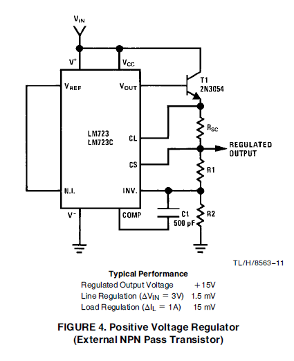

Ich möchte mit meinem Arduino Uno über I2C ein Digital Potentiometer
steuern.
In diesem Fall
http://ww1.microchip.com/downloads/en/DeviceDoc/22147a.pdf
dieses Potentiometer soll sich zur einstellung einer Spannung am LM723
befinden, damit man vom Computer einstellen kann, welche Spannung man
möchte, der Befehl geht an den Arduino und der gibt das Signal zum
einstellen des Digital Potis.
Wie man aber auf Seite 42 "TABLE 6-2: STEP RESISTANCES "
sieht hat je nach Variante des Digital Potis der jeweilige Step
unterschiede und auch die Genauigkeit sieht nicht gut aus.
Ich bin in Digital Potis noch anfänger und weiß wenig darüber.
Als Spannung sollte der LM723 zwischen 2-5V einstellbar sein, aber halt
genaue Werte (zb. 3,11V)
Würde mich freuen wenn Ihr mir helfen könnt.

Welche Beschaltung willst du verwenden? Dir ist klar, dass die
Spannungen an den Poti-Anschlüssen idR. nicht über oder unter die
Versorgungsspannung des Digipots kommen darf?
> aber halt genaue Werte (zb. 3,11V)
Hast du Bauteile und Messgeräte im 0,1%-Bereich? Nein? Dann lügst du dir
mit den 2 Nachkommastellen selber was in die Tasche...
Ich würde eine PWM nehmen, die Spannung glätten und zum "Verfälschen"
der Regelschleife des LM723 verweden.
Kannst du mir einen besseren Vorschlag bieten ?
http://www.elektronik-kompendium.de/public/schaerer/FILES/lm723.pdf
Seite 5 Figure 4 wollte ich verwenden, der externe NPN Transistor ist
notwendig und muss verwendet werden für die Schaltung, da ein Strom von
1A gebraucht wird.

Dann schmeiss den ollen 723 raus, bau eine Regelschaltung mit OPs auf
und dessen Referenz stellst du per PWM + Glaettung ein. Um ein Netztteil
einstellbar zu machen aendert man dessen Referenzspannung und nicht die
Gegenkopplung mittels Digitalpoti. Und die Referenzspannung kann man
mittels 16Bit PWM sehr fein einstellen.
Und dort anstelle von R1 und R2 das Poti einsetzen? Das könnte dank der
kleine Ausgangsspannung von nur 5V sogar funktionieren, wenn du das Poti
auch mit 5V versorgst.
Aber wehe, wenn da wegen eines Wackelkontakts mal mehr als 5V am Ausgang
ankommen, dann ist das Poti und mit ein wenig Pech auch dein Arduino
kaputt...
Probiers mal so:
1. bau diese Schaltung aus dem Bild 4 so auf, dass sie (mit einem
   Poti/Trimmer statt R1 und R2) 5V am Ausgang liefert.
2. dann erzeugst du mit einer PWM möglichst eine Spannung von 0..5V.
3. speise diese PWM entweder
   A) am NI Eingang ein (die Verbindung zu Vref entfällt dann)  oder
   B) über einen Widerstand am Schleifer des Potis vom Schritt 1
   ein
Probier das einfach mal aus...

Schon, solange der Massebezug der selbe ist und die ABSOLUTE MAXIMUM
RATINGS aus dem Datenblatt des Potis eingehalten werden. Und das
kritische an solchen Potis ist eben dass das eigentliche "Poti" nicht
potentialfrei ist und an seinen Anschlüssen oft nur maximal die
Versorgungsspannung des Logikteils aushält. Man kann es also niemals
in so einer Schaltung wie dort betreiben:
https://de.wikipedia.org/wiki/Dimmer
