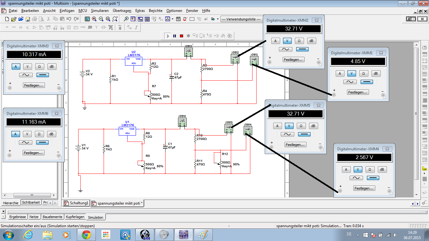

Hallo zusammen. Ich möchte meinen Spannungsregler am ADC Pin messen.
Im Leerlauf ist es kein Problem. Aber wenn ich eine Last dran habe,
ändert sich meine Spannung.
Im Grunde soll es in mein Netzteil mit rein und mein GLCD soll anzeigen,
welche Spannung ich über mein Poti eingestellt habe.
Eine Variante wäre, ein Relais dazwischen, quasi so programmieren, dass
erst nach xSekunden das Relais schaltet, und meine Last dran hängt,
sodass ich erst einstellen kann.
Gibt es noch andere Ideen.? Am liebsten wäre mir, dass ich dauerhaft
ablesen kann, was ich für eine Spannung eingestellt habe.
danke schonmal
Wenn du eine Last an die Runtergeteilte Spannung anschließt, dann
verändert sich natürlich das Teilerverhältnis.
Aber warum solltest du dort eine Last anschließen wollen? Die Last fürs
Netzteil gehört doch wohl "oben" an den Ausgang des LM317?
