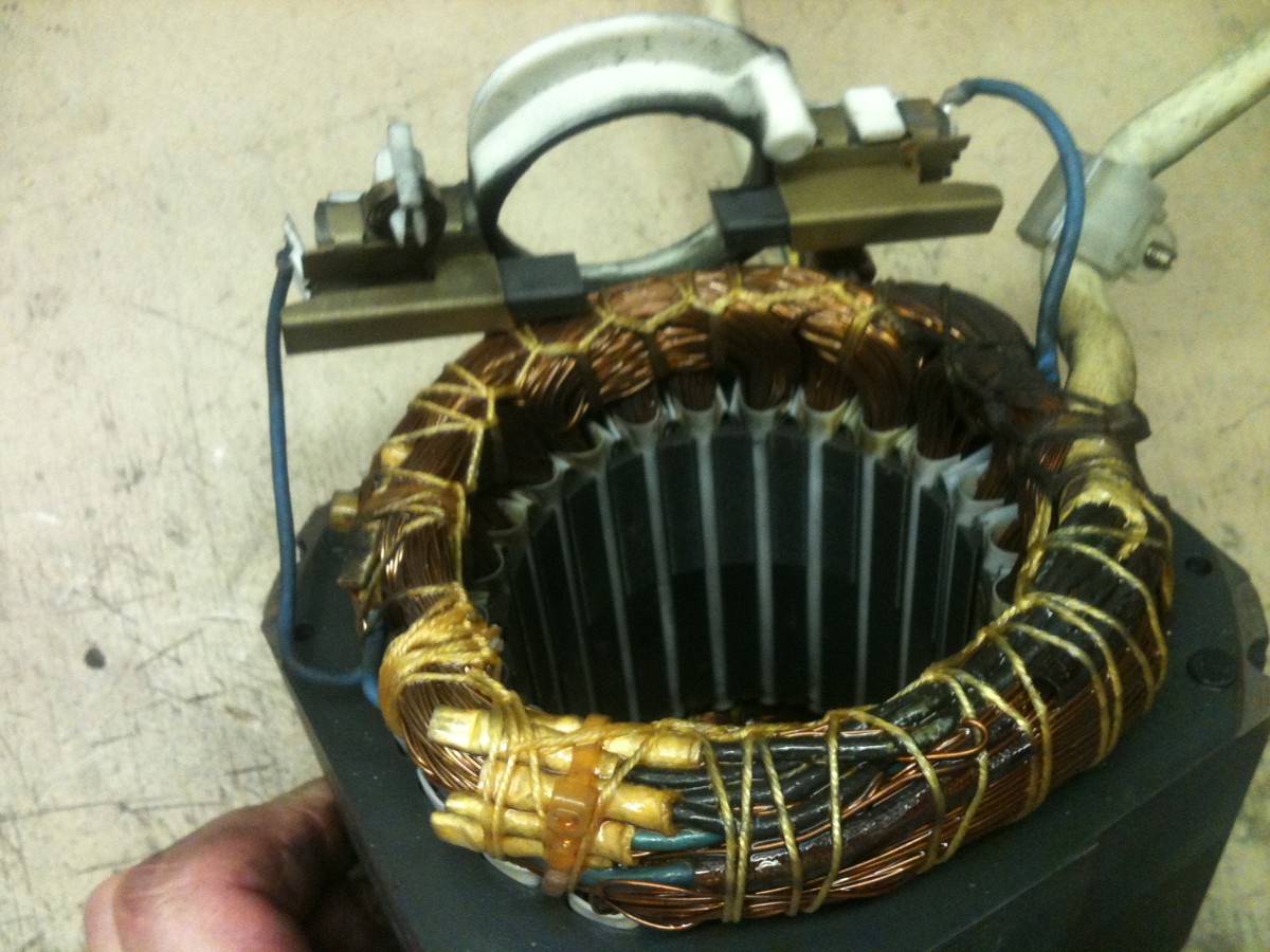

Hallo, habe mal aus Neugier einen alten Waschmaschinenmotor zerlegt,
siehe Bilder. Ich dachte es wäre ein Universalmotor, aber jetzt bin ich
etwas verwirrt: Der Stator sieht nach einer Drehstromwicklung aus, es

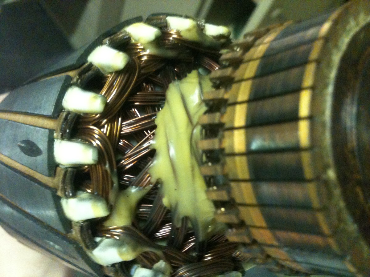

sind aber auch noch Bürsten dran. Der Läufer hat neben einer
gewöhnlichen Wicklung wie bei einem Universalmotor eine zweite Wicklung
die nach einer Kurzschlusswicklung aussieht. Was ist das für eine Art
von Motor und was ist der Vorteil dieser Bauweise?

Gast #4189734
Die Läuferwicklung kann noch normal sein. Das kann schon so hinkommen um
den Wickelraum gut auszunutzen und eine Näherungsweise Sinusförmiges
Feld zu bekommen. Eine Lage als Kurzschlusswindungen würde eher keinen
Sinn machen, weil damit das anderen Wicklungen nicht mehr wirken können,
und außen auch kein Drehfeld erzeugt wird.
Außen hat man wohl den Eisenteil einen Induktionsmotors genutzt, ggf. um
mehrere Pole und damit ein niedrige Drehzahl zu erreichen. Eventuell
auch nur für einen besonders ruhigen Lauf.
Es gibt aber schon noch komische Mischformen: ich habe so einen liegen,
da die beiden Bürsten einfache miteinander verbunden (und dem Gehäuse),
ohne Verbindung zum Netz.

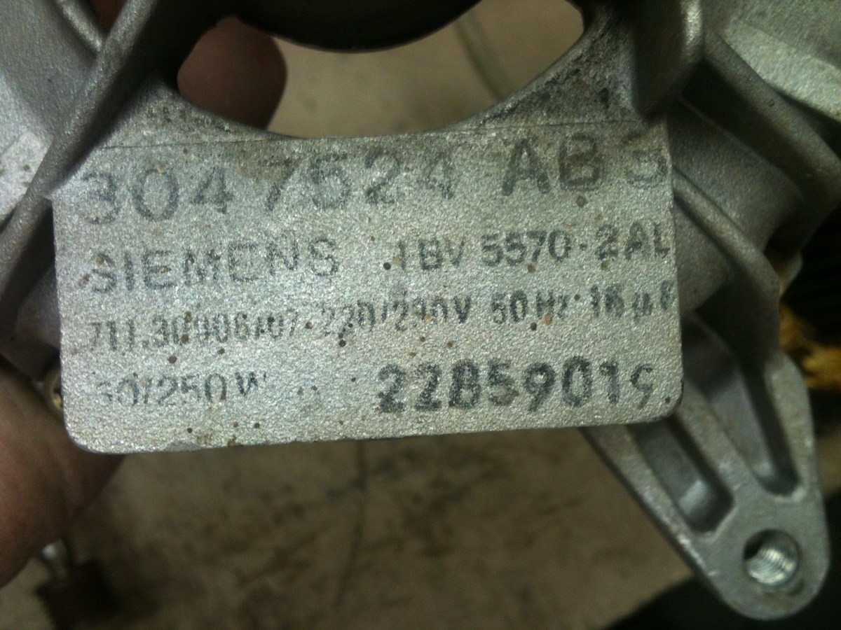

Auf dem Typenschild steht was von 16µF also könnte es doch etwas mit
Kondensatormotor sein?
Vielleicht ein Repulsionsmotor bei dem die Ständerwicklung umgeschaltet
wurde statt die Bürsten zu verdrehen?

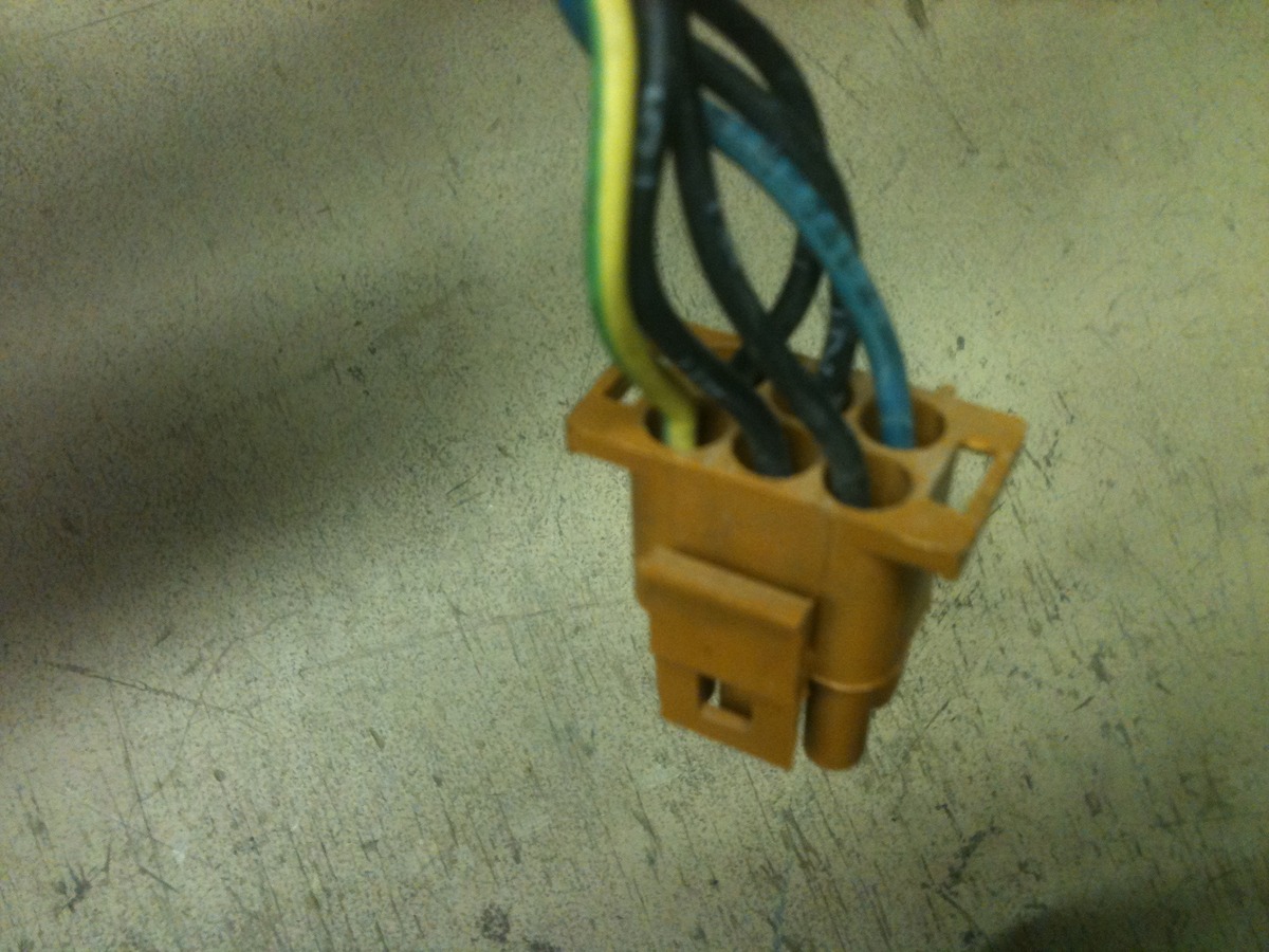

Kannst du mal bitte die Anschlußbelegung am Stecker durchmessen, welche
Wicklung hat welchen Widerstand und welche ist mit den Kohlen verbunden?
Der Motor interresiert mich jetzt wirklich.
Gast #4189753
Doch doch, das gibt es: zum Waschen Kondensatormotor, zum Schleudern
Universalmotor.
Suche halt mal nach den Nummern auf dem Typenschild:
304 7524 AB3   Siemens  1BV 5570-2AL   711.30006707 ??
220/230V  50Hz  16µF   160 / 250 W  22859019
Gast #4189759
Ja, das ist eine Kombination aus Kondensatormotor und Allstrommotor. Je
nach nötiger Drehzahl wird er als das eine oder das andere beschaltet.
Solche Motoren waren bei Waschmaschinen lange üblich.
