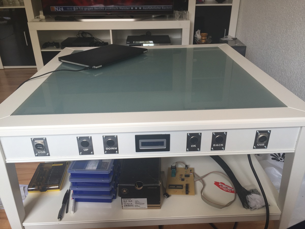

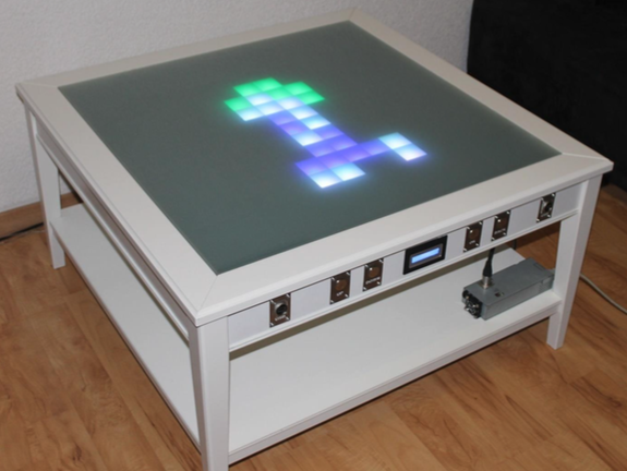

Moin,
nachdem ich hier im Forum mehrere Fragen gestellt habe wollte ich nun
mal einen kleinen Einblick in das fertiggestellt Projekt geben.
Eine Dokumentation wurde auch angefertigt da es sich um ein Projekt
handelt.
Bei Fragen einfach mal hier rein posten oder wer gerne mal einen
Einblick in die Doku haben will kann mich auch gern kontaktieren.
Danke nochmal an jegliche Tips und hinweise die ich hier im Forum
erhalten habe.
LG Daniel

Der Tisch sieht absolut super aus!
Was hast du als Deckglas genommen? Sieht sehr gleichmäßig aus. Und wie
viele LEDs (bzw welche wenn High-Power) verwendest du.
Die Bedienpanels sehen auch sehr ansprechend aus, ich nehme mal an du
bist oder kennst jemanden der in der Branche des Laserschneidens
arbeitet? Oder gibts die zu kaufen?

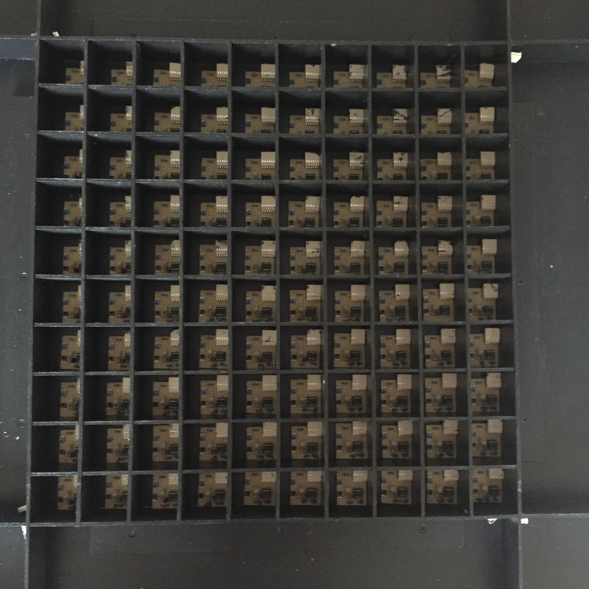

Hast du 100 LOCHRASTER-Platinen von Hand gelötet? Respekt!!
Ich hätte spätestens nach der dritten Platine den verdammten Tisch
angezündet ;)

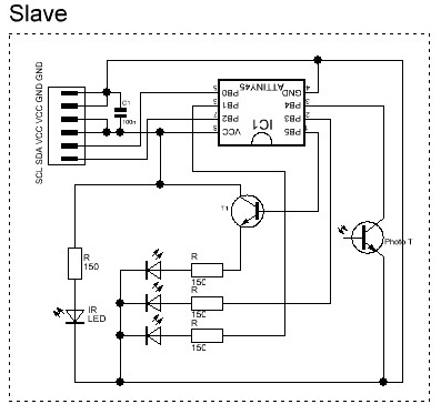

Wie ist so ein Pixel aufgebaut und wie kommunizieren die?
P.S. Melde dich hier mal an, sonst kann man dich nicht anschreiben.

Also das Glas ist VSG Verbundglas. Soll ja auch mal ne Umfallende
Bierflasche aushalten ;)
LEDs habe ich folgende genommen : "LL-509RGBC2E-006" einfach mal eine
Suchmaschine nehmen (weiß leider nicht ob ich hier Links posten darf).
Die Panels wurden Wassergeschnitten ;) ist übrigens ziemlich
beeindruckend!
Ich würde aber fast vermuten dass man sowas im Netz auch bestellen kann.
Hoffe konnte deine Fragen ausreichend beantworten

Ja alles feinste Handarbeit :D ich musste sogar 3 mal alle 115 (15
Ersatzpixel) umlöten :(
Schaltplan vom Pixel müsstest du oben sehen. Das ganze ist ein Master
Slave System. Jeder Pixel ist ein Slave mit einem µC, RGB LED sowie
IR-Sende und Empfangsdiode.

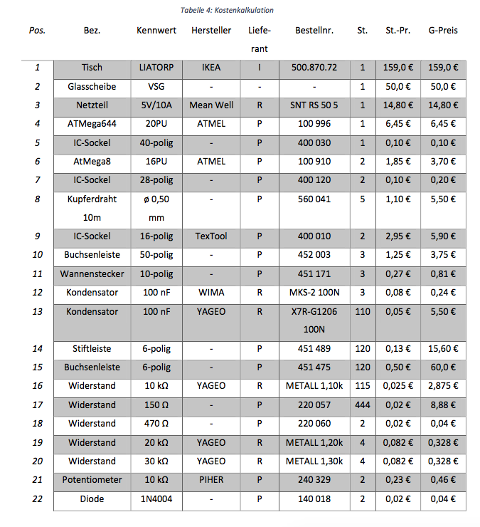

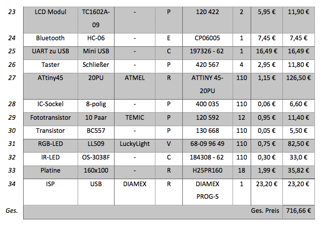

Läuft über TWI. Gekostet hat der Spaß komplett (also mit Tisch,Glas und
Bauteile) so ca. 350 bis 400 Euro. Wobei ich aber gleich dazu sagen
muss, dass ich beispielsweise für die Panels nicht bezahlt habe. Des
weiteren habe ich den Tisch gebraucht gekauft. Außerdem habe ich vieles
über Anbieter im Ausland bezogen viele Rabatte bekommen. Habe mir mal
den Spaß gemacht und die Preise bei deutschen Lieferanten rausgesucht.
Kalkulation sieht du oben.
