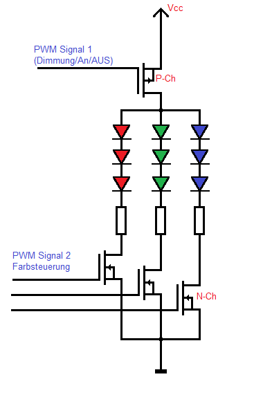

ich würde gerne einen RBG LED Streifen per PWM Steuern, jedoch habe ich
eine Frage. Wie in dem Schaltplan dargestellt möchte ich den gesamten
LED STreifen (An und Ausschalten bzw Dimmen) mit dem P-Kanal MOSFET
realisieren, die Farbsteuerung soll durch die 3 N-Ch Mosfets erfolgen.
Nun stellt sich mir die frage ob ich da nicht eventuell probleme kriege
weil sich die beiden PWM Signale (Farbton und helligkeit) beeinflussen
indem sie sich überlagern usw. Ich weiß grade nicht so ganz wie ichs gut
erklären kann.. Also meine befürchtung ist das zB Teile der An Zeiten
des P-Ch Mosfets zu großén teilen auf die AUS Zeiten des Signals an den
N Ch Mosfets fallen und ich da helligkeitstechnisch verfälschungen
kriege weil ja das PWM Singal das an der lampe ankommt durch die 2 PWM
quellen verändert wird. Könnte das Problematisch werden oder mache ich
mir unnötigen gedanken.
OP #4189877
Interferenz? jetzt aber nicht im klassischen sinne bei den lichtwellen
sondern halt das die LOW Zeiten des einen auf die HIGH Zeiten des
anderen treffen usw
jaa genau das war meine befürchtung
naja also ich wollte die geschichte so machen weil ich dachte das ich
mir das herumgerechne an den 3 N-Ch sparen könnte. Die müssen ja alle
gleich heller/dunkler werden

Moderator (Firma: Titel) Persönliche Seite #4189903
Naja, wenn du Interferenzen nur von der Optik kennst. "Klassisch" würde
ich das aber nicht bezeichnen...
> sondern halt
> das die LOW Zeiten des einen auf die HIGH Zeiten des anderen treffen usw
Viel schlimmer: dass die in der einen Sekunde mal treffen und in der
nächsten wieder nicht und dann wieder und wieder nicht. Eine Interferenz
(= Überlagerung) eben.
Als Konsequenz hast du dann bei unveränderter "Helligkeits-PWM" und
ebenso unveränderter "Farbwert-PWM" ein "Wabern" in der Helligkeit...
OP #4189916
Lothar M. schrieb:
jaa genau ^^ naja da ist mir das thema interferez in der oberstufe das
erste mal begegnet deswegen ha ich klassisch gemeint :D
>> sondern halt
ja genau das soll vermieden werden. Ich wollte das dimmen mit nem NE 555
machen (war jetzt meine erste idee) da müsste ich sozusagen 3
einzelpotis mit denen zusammen ein weiteres dahinter gehängt ist oder?
das wäre jedenfalls die auf den ersten blick einfachste lösung die
geschichte über einen weiteren bezugswiderstand vom NE 555 zu regeln
welche halt mit den anderen in reihe ist. oder gibts da ne einfache
deutlich bessere lösung?
#4189927
Wahnsinn.
Und das alles um sich 3 (in WOrten: drei) Multiplikationen und 3
Divisionen (die, wenn man es geschickt macht gar nicht durchgeführt
werden müssen) erspart.
Was hat unser Nachwuchs bloss immer mit ein bischen 'Rumrechnerei'? Die
fürchten das wie der Teufel das Weihwasser.
  // Rot, Grün, Blau sind die zu realisiernde Farbe
  // Helligkeit ist die tatsächlich zu realisierende Helligkeit
  // alle Werte im Bereich 0 .. 255
  rot_pwm = Rot * Helligkeit / 256;
  grn_pwm = Grn * Helligkeit / 256;
  blu_pwm = Blu * Helligkeit / 256;
  // rot_pwm, grn_pwm, blu_pwm sind die Werte die dann an die PWM Stufen
  // gehen
Ganz genau stimmt es nicht, denn um die Farbe bei veränderter Helligkeit
zu erhalten, müsste man über den HLS Farbraum gehen. Aber es wird auch
so gehen. Und vor allen Dingen: besser als deine konstruierten
Sonderlösungen ist es allemal.
Gast #4189997
Malte S. schrieb:
> Die müssen ja alle
Und genau hier wird du ganz schnell feststellen das die wahrgenommene
Helligkeit bei den verschiedenen Farben recht unterschiedlich ist und du
wirst froh sein wenn du für jede Farbe individuelle Korrekturwerte
softwaremäßig mit einberechnen kannst um den Eindruck eines
gleichmäßigen heller/dunkler nachzubilden.
