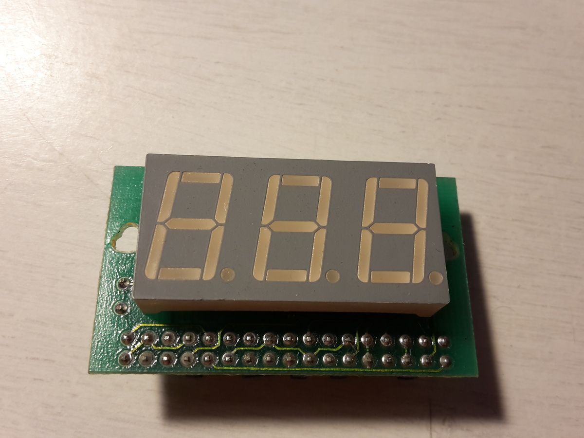

Guten Abend, ich wollte nachfragen ob jemand wüsste wie ich diese Siebensegment Anzeige steuern kann und es mir erklären könnte. Leider weiß ich nicht mehr wo diese Anzeige herkommt. Vielen Dank im voraus für eure Hilfe. Mit freundlichen grüßen Bryan

Solche Anzeigen wurden Früher in PCs eingebaut. 200Mhz war damals das absolute Statussymbol. Kann man gar nicht ansteuern. Die kann man nur mit den Jumpern fest einstellen.

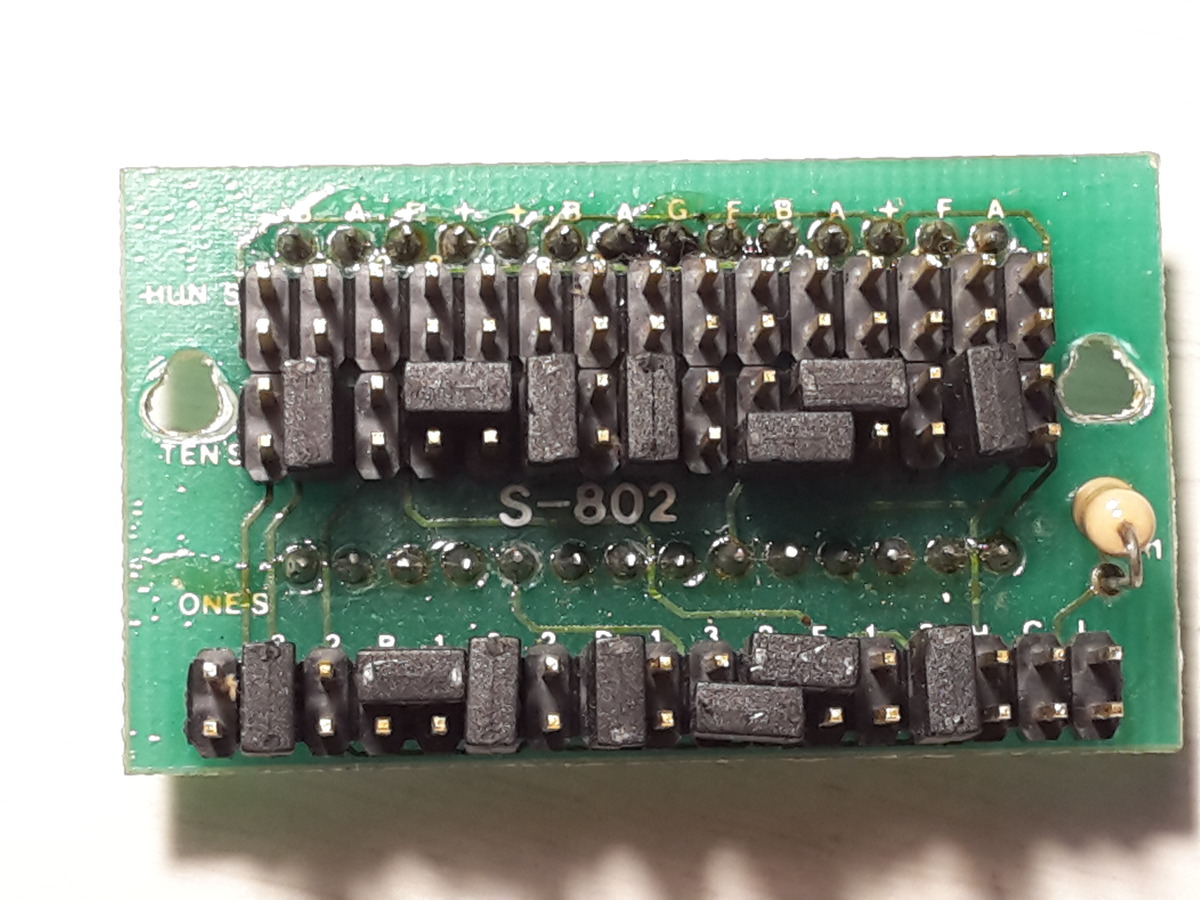

Nun, alle Jumper abziehen und mit einem 100 Ohm R durchklingeln. da sieht man, wo was leuchtet. Oben sind ja einige Bezeichnungen vermerkt.

Bryan P. schrieb: > ich wollte nachfragen ob jemand wüsste wie ich diese Siebensegment > Anzeige steuern kann Anzeige vom Board ablöten und die 3 x 7 Segmente mit 21 Portausgängen einer Digitalschaltung über 21 Vorwiderstände von 330 Ohm verbinden. Und welcher Anschluss wo ist ? Das Ding leuchtet, du sieht es.
MaWin schrieb: > Und welcher Anschluss wo ist … steht weiss auf grün auf dem PCB, wie 'michael_ (Gast)' bereits schrieb. Noch einer schrieb: > Kann man gar nicht ansteuern. Schäm Dich!

Bryan P. schrieb: > ich wollte nachfragen ob jemand wüsste wie ich diese Siebensegment > Anzeige steuern kann Typischerweise "weiss" das das zur Anzeige gehörende Datenblatt. Wenn also eine Typenbezeichnung auf der Anzeige steht, sollte man damit das passende Datenblatt finden.
Da werden die Stellen der Anzeige per Brücke an GND oder VCC geschaltet, wenn sie aktiv sein sollen. Die Segmente werden per Brücke an VCC oder GND geschaltet, über Vorwiderstände zur Strombegrenzung bzw. Helligkeitseinstellung. Wie man die Brücken steckt, hängt aber vom Aufbau der Leiterplatte usw. ab und das ist von Platte zu Platte verschieden. Die Anschlüsse bzw. die Innenschaltung des LED-Display kann man mit dem Diodenbereich der meisten Multimeter herausbekommen: durch den Teststrom leuchtet eine LED schwach, aber bei mäßiger Beleuchtung deutlich sichtbar.
Das Problem ist vom Tisch, keine Angst. Heute gibt's dafür API calls, mit der Hardware "redest" seit mindestens Win2k nicht mehr direkt. Genaugenommen verstehen aktuelle CPUs nicht mal mehr wirklich den x86 Assemblerbefehlssatz. Aber das nebenbei. Interessant bis gruselig fand ich allerdings das da: H.Joachim S. schrieb: > Und umschaltbar waren die auch (deswegen auch die Unmenge von Jumpern). > Mein erster PC liess sich von 33 auf 66MHz umschalten. Ob das wirklich > was gebracht hat, weiss ich nicht mal mehr, stand eh immer auf "Turbo". > In diesem Zusammenhang hat sich mir auch nie der Sinn des Schalters und > der Anzeige erschlossen..., gehörte aber zum guten Ton. Auch Anleitungen > zum pimpen gab es schon, eben mit diesen Jumpern. Mit den Jumpern "pimpt" man da gar nix, ausser die Anzeige eben. Dann steht da halt statt 33 und 66 von mir aus 99 oder 00, an der Geschwindigkeit des Rechners änderte das nix. Wie auch? Die Dinger steuern die Anzeige und sonst gar nix. Und genau deswegen kann man diese 7segmenter sehr wohl wirklich ansteuern. Einfach die richtigen Jumper gegen Steuerleitungen tauschen. Und je nachdem ob man was anzeigen lassen will eben Strom schicken oder nicht. Was die Jumper im Wesentlichen gemacht haben war, zu bestimmen welche von den Segmenten leuchten und welche nicht. Da musst Du nun im Endeffekt, wie oben schon mal geschrieben wurde, mal rumstecken und gucken wann das wie leuchtet.
