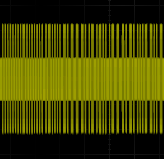

Gast #4190670
OK, mit einem bekannten 125 kHz tag funktioniert das (Raster: 500 mV , 5
ms). Daten scheinen mit EM4100 übereinzustimmen: 0x0109AD154E. Prüfen
kann ich das leider nicht.
Spule geschätzt: 50 Windungen mit ca. 45 mm Durchmesser und je 5 mm
Breite / Tiefe mit gemessenen ca. 170 uH (EM4095 will 500..800) (deckt
sich mit http://www.66pacific.com/calculators/coil_calc.aspx) und ca.
500 Ohm Serienwiderstand.
Siehe auch "Simple 125kHz RFID reader proof of concept test":
  http://www.youtube.com/watch?v=QiCdPsyGTkI
Nur leider lässt sich das unbekannte tag davon nicht beeindrucken.

Gast #4191032
Forengast schrieb:
> Und wozu soll ein Bild in dieser Größe gut sein. Da weiss man nicht mal,
> was Abtastartefakt und was Modulation ist, wenn man dann überhaupt was
> erkennt ;-(
Als Beispiel, was bei diesem naiven Ansatz, RFID zu lesen, bei der
Messung herauskommt.. und ich konnte es damit dekodieren (alle
Parity-Bits stimmen).
