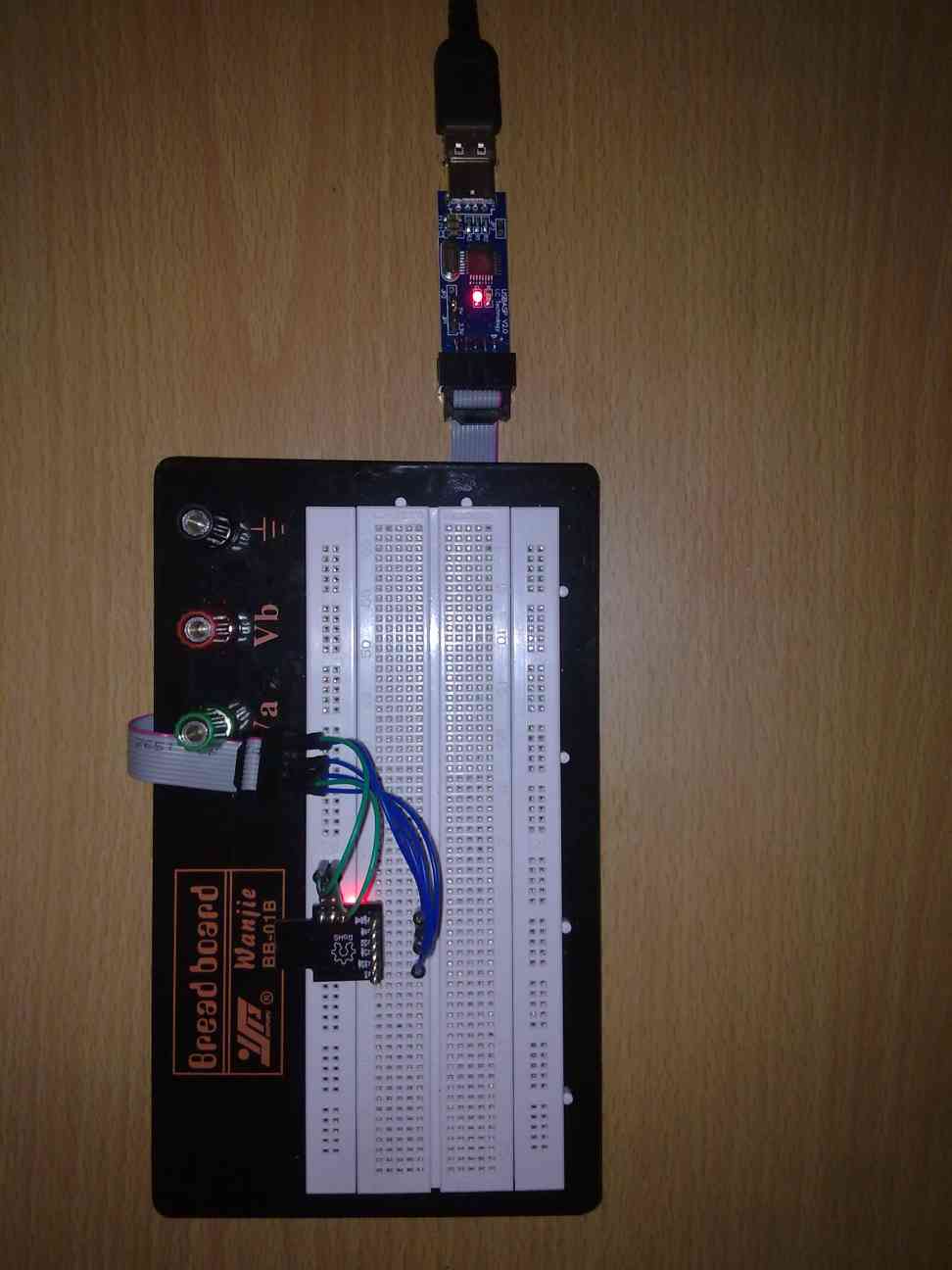

Seit kurzem handtiere ich mit avrude und einem USBavr -Programmer.
Im ersten Schritt habe ich drei DigisPark ATiny85 fein ausgelesen:
avrdude -P usb -c USBasp -p t85 -U flash:r:dump.hex:i
Wunderbar..

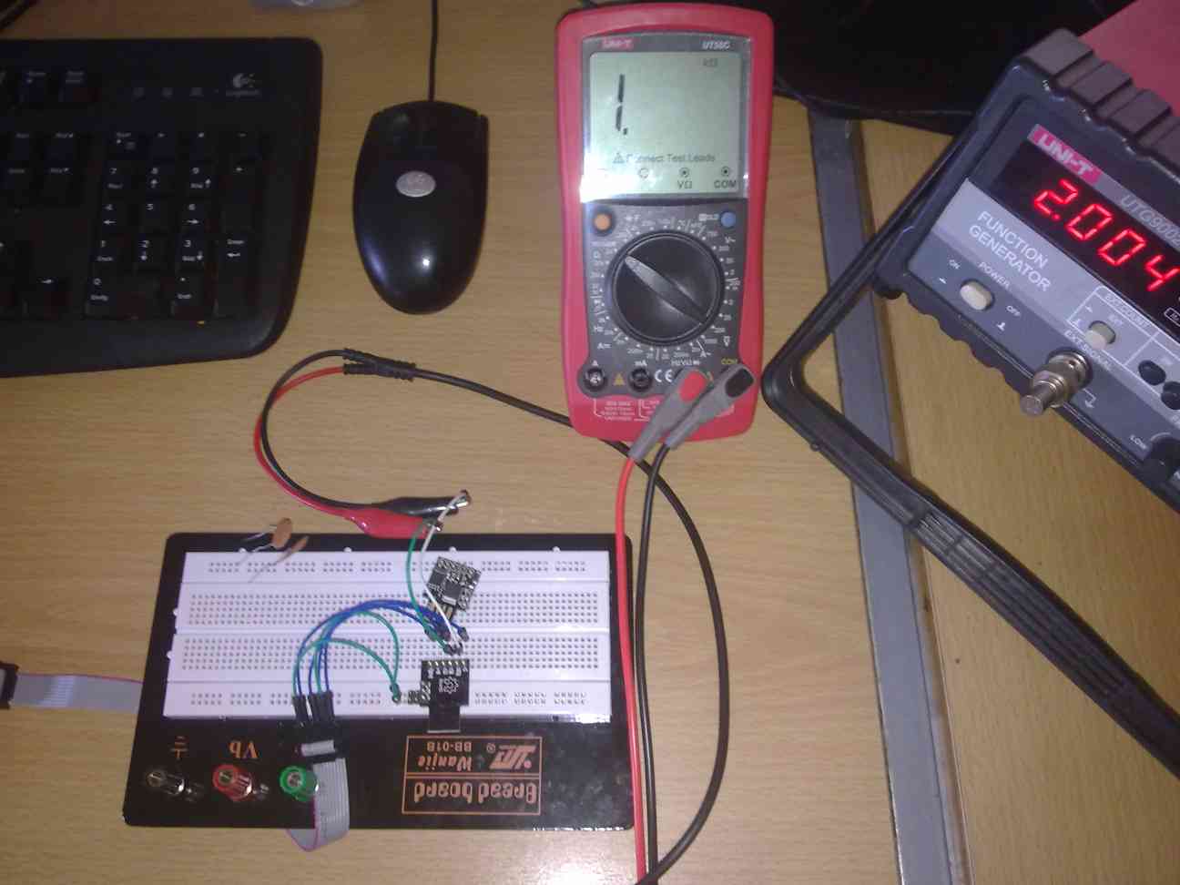

Ich habe einen Frequenzgenerator an pin 1+2 angeschlossen, und 2 Mhz
draufgehalten ~0-5 V
Einer der Tiniy antwortete dann wieder , und schnell habe ich den
Originalzustand wieder hergestellt.

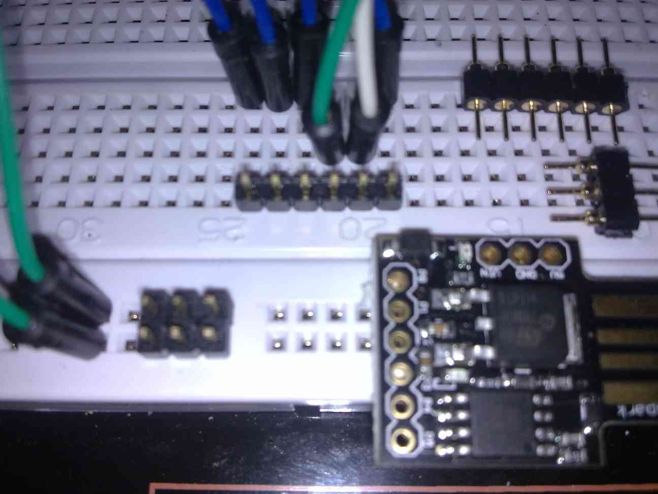

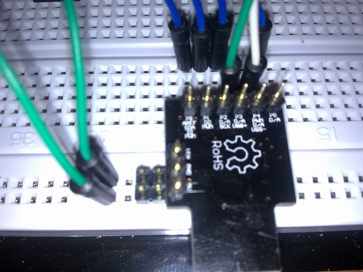

Wie genau muss ein externer Freq. Generator angeschlossen werden ?
Reichen 2Mhz überhaupt mehr gibt dieser nicht her.
(Tip: Lötösen auf dem Steckbrett mit Präzisionsstiftleiste von unten,und
selbige von Oben reinstecken ergibt einen sehr guten Kontakt ohne Löten)
An GND und XTAL1.
Systemtakt kann beliebig langsam sein, bis annähernd 0 Hz.
Eventuell ist dein ISP programmer zu schnell. Der ISP Takt (also an
SCLK) mus kleiner als 1/4 vom Systemtakt sein. Systemtakt ist in deinem
Fall eventuell der interne R/C Oszillator mit 128 Khz und das dann
nochmal eventuell durch 8 geteilt.
Möglicherweise hast du per Fuse jetzt die ISP Schnittstelle deaktiviert,
oder den Debugwire aktiviert ider den Reset Pin deaktiviert. In allen
drei Fällen kommst du per ISP nicht mehr ran.
hast du einen Adapter, der Debugwire unterstützt? Damit kannst du
versuchen, den Debug-Modus zu beenden. Mit etwas Glück geht danach ISP
wieder.

von Kahn P. (Gast)
Das kann schon sein, möchte man aber nicht haben, ich verwende
Mikrostiftleisten von unten, und stecke von Oben durch die Öse erneut
eine
Vater/Vater Stifleiste, diese verkeilen sich in den Ösen sehr gut, so
ist es
machbar ohne Löten kleine Shields zu quälen..

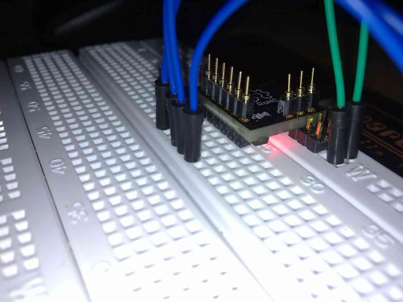

von Philipp K. (philipp_k59)
ich habe die Breadboards auch und hab die Teile wegen Wacklern ohne das
man etwas bewegt schon verflucht .. benutze die nur für Testaufbauten.
Wenn hier welche mit HVSP Erfahrung sind kann es nicht sein das trotz
Disable Reset Fuse sporadisches ISP programmieren möglich ist, bzw das
es so aussehen kann?
