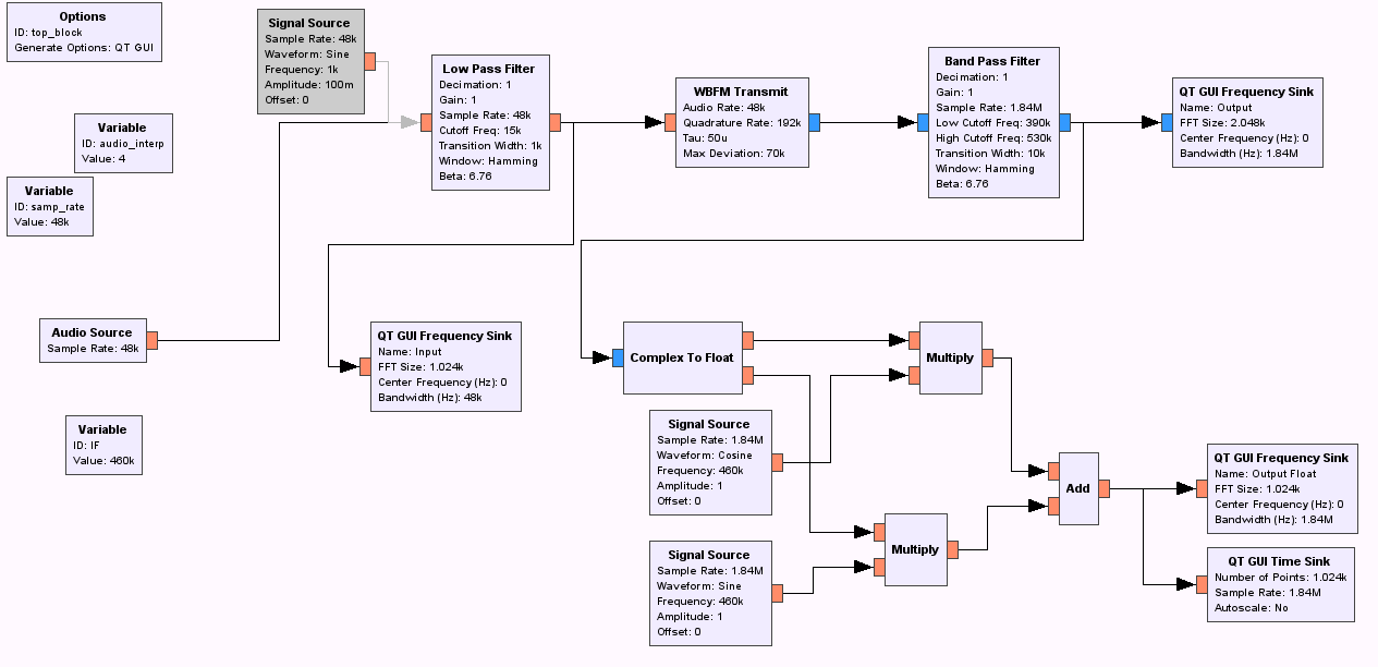

Hallo Leute,
ich bin angehender Student an einer Fachhochschule für Elektronik und
hab im Moment viel Zeit, weshalb ich wahrscheinlich auch auf diese Idee
gekommen bin.
Ich habe einen schnellen DAC (300MS/s) und möchte darüber ein
Frequenzmoduliertes Signal auf einer Zwischenfrequenz von 460kHz
erzeugen. Dieses Signal soll dann mit einem Signal von ~100MHz analog
gemischt werden um in den UKW Bereich zu kommen.
Wie ihr euch wahrscheinlich alle denken könnt soll das im Endeffekt ein
kleiner Versuch zum erzeugen eines UKW Radiosignals werden.
Nun habe ich mir bereits mit GRC
(http://gnuradio.org/redmine/projects/gnuradio/wiki/GNURadioCompanion)
eine entsprechende Signalverarbeitungskette aufgebaut und das erzeugte
Signal sieht auch aus wie eine Frequenzmodulation.
Aber ich weiß nicht, wie ich das IQ-Signal welches mir GRC liefert
mischen/transformieren muss um eine Reihe von 8 Bit Samples zu erhalten,
die ich dann mit meinem DAC ausgeben kann.
Mein Ansatz besteht darin das IQ-Signal nach der Frequenzmodulation und
Filterung in Realteil und Imaginärteil aufzuteilen, dann mit dem Sinus
und Cosinus der Zwischenfrequenz zu multiplizieren und beide Teile zu
addieren.
Allerdings löscht sich dadurch das Signal fast vollständig aus, was mich
daran zweifeln lässt dass der Ansatz richtig ist.
Ich wäre sehr dankbar wenn mir jemand erklären könnte wie man aus einem
IQ-Signal ein Signal erhält das man auf einen DAC geben kann.
Eine Alternative wäre noch das ich einen zweiten DAC verwende und eben
das IQ-Signal analog mische, allerdings ist dieser Ansatz meiner Meinung
nach vom Schaltungsaufbau komplizierter als die oben beschriebene
Variante.
mfg
derElf
Ah ja - macht dich dieser Satz von dir denn nicht ein wenig stutzig?
Du hast also im Prinzip 2 Sinussignale, die du miteinander
multiplizierst - und was kommt dabei heraus? Nun?
Tip: du brauchst einen I/Q-Aufwärtsmischer, um aus deinem
niederfrequenten I/Q-Signal und einem HF-Träger ein HF-Signal zu
erzeugen und das prinzipiell unvermeidbare Spiegelfrequenz-Signal
möglichst gut zu unterdrücken. Dazu brauchst du im Grunde gar keinen
niederfrequenten Zwischenträger von 460 kHz, denn du kannst ja mit
deinem im Basisband rotierenden I/Q-Zeiger direkt auf den
Aufwärtsmischer gehen.
W.S.

Hallo W.S.,
erstmal Danke für deine Antwort, hab schon gedacht da kommt nichts mehr
auf meine Frage.
Nun wenn ich die 2 Sinussignale mit f1 und f2 mische bekomme ich ein
Signal das aus 2 Frequenzanteilen besteht, einmal f1+f2 und einmal
f1-f2. Soweit wäre das ja noch so wie ich es gerne hätte.
Damit würde ich dann meine Zwischenfrequenz mit der Trägerfrequenz
mischen und den Anteil f1-f2 filtern.
Kannst du mir eine Beispielschaltung/IC verlinken wie so ein
I/Q-Aufwärtsmischer funktioniert?
Wenn ich dich jetzt richtig verstanden habe, bräuchte ich dann nur noch
mit 2 DAC's die I und Q Kanäle von GRC ausgeben und gemeinsam mit der
Trägerfrequenz in den I/Q Aufwärtsmischer einspeisen?
Wenn ich jetzt einen I/Q Aufwärtsmischer in Software (GRC) nachbauen
möchte, wie würde so etwas aussehen?
Vielen Dank schon mal für deine Hilfe, mit den paar Stichworten bin ich
bei Google schon um einiges weiter gekommen.
lg
derelf

ohne jetzt jemals mit GNU-Radio gearbeitet zu haben, ein paar
Anmerkungen die vielleicht trotzdem helfen :
- passt die Samplerate von WBFM-Output und dem Bandpass nicht zusammen,
oder wird hier automatisch interpoliert/dezimiert?
- Warum überhaupt Bandpass? Was ist das Ausgangssignal von
WBFM-Transmit? I- und Q-Basisbandsignale?
- deine Zwischenfrequenz liegt in dem selben Frequenzbereich wie der
Ausgang des Bandpassfilters... damit mischt du das Signal dann auf(/in
die Nähe von) Fs/2..
- Bedenke, wenn du deine I- und Q-Daten digital auf eine ZF mischen
möchtest und diese dann analog auf die Sendefrequenz mischt: Du hast bei
Sendefrequenz+ZF und bei Sendefrequenz-ZF dann dein Signal -> weitere
analoge Filterung nötig.
Siehe Manuals und Appnotes von Analog Devices zu diesem Thema.
Prinzip:
Du kommst mit 2 Signalen (I und Q) im Basisband daher und jedes wird mit
einem Mischer (Vierquadrantenmultiplizierer) mit dem HF-träger gemischt.
ABER: bei einem Mischer wird der Träger um 90° versetzt zugeführt.
Anschließend werden beide Mischerausgänge addiert und damit hebt sich
das unerwünschte Mischprodukt heraus.
