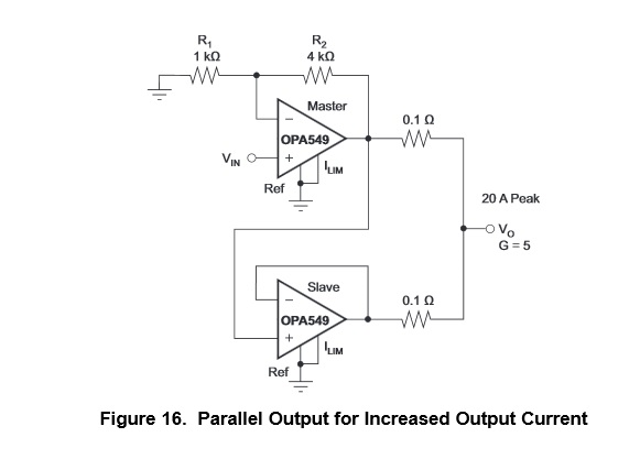

habt ihr eine Idee was ich hier verändern/ hinzufügen muss um eine
Konstantstromquelle zu erhalten?
In meiner Schaltung lasse ich R1 und R2 weg, da ich wirklich nur den
Strom benötige.(also Spannungsverstärkung = 1)
Danke!
> Strom benötige.
"Weglassen" würde heißen, dass du den oberen OPV ohne Rückkopplung
betreibst. Wahrscheinlich meinst du etwas anderes.
Im Datenblatt des OPA549 sind mehrere Wege beschrieben, wie du den "LIM"
Pin nutzen kannst, um eine Strombegrenzung zu realisieren. Wenn dir das
genau genug ist, kannst du über diese Strombegrenzung einen
Konstantstrom einstellen. Die entsprechende Abschnitte im Datenblatt
sind mit "Resistor-Controlled Current Limit" und "Digitally-Controlled
Current Limit" überschrieben.
