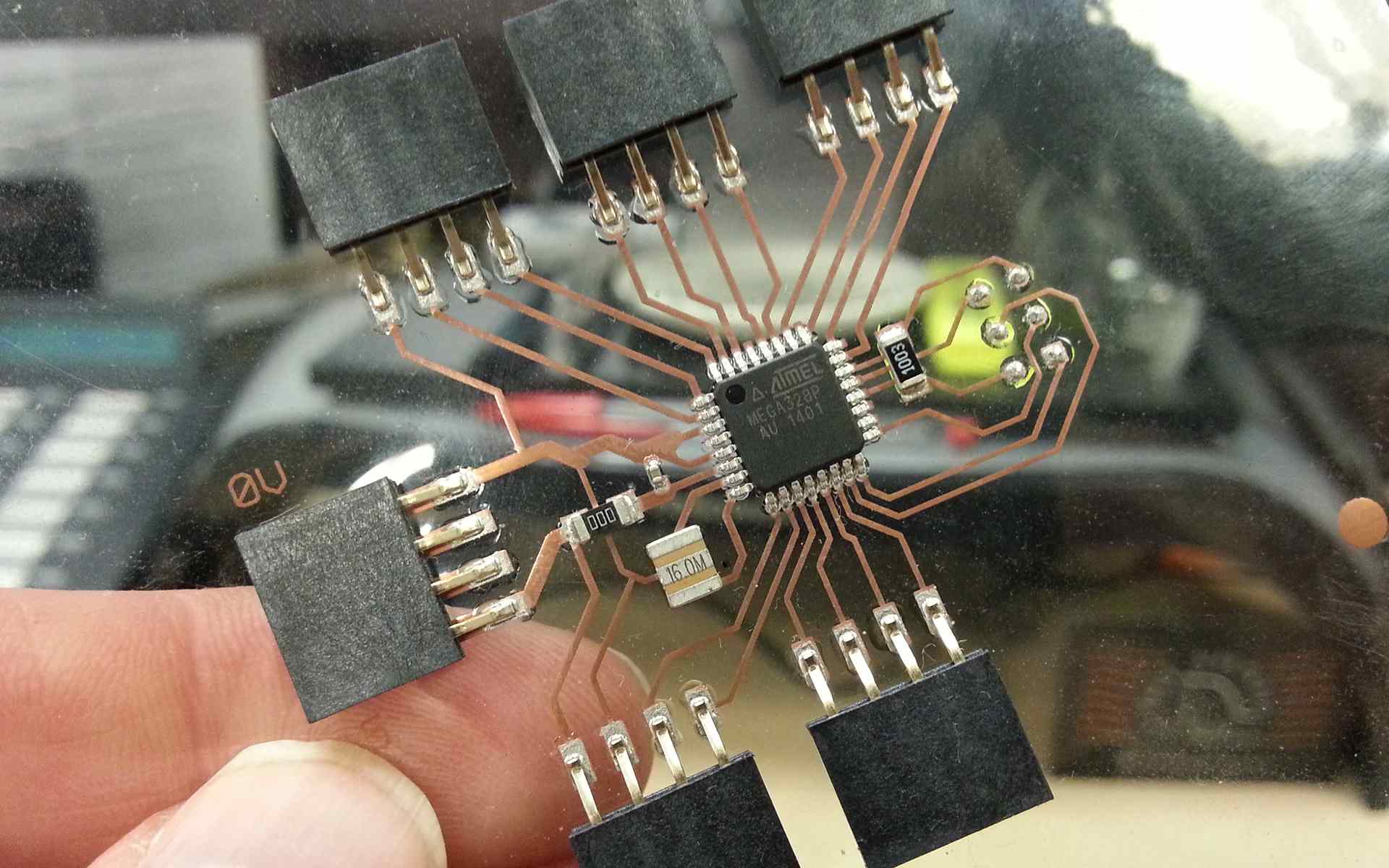

von Fpgakuechle K. (Gast)
Guest schrieb:
> Hallo!
> Gibt es eine günstige Möglichkeit, eine Platine ohne Säure oder
> sonstigen ätzenden Mitteln herzustellen?
Mit dem richtigen Kugelschreiber:
http://www.golem.de/1106/84582.html
