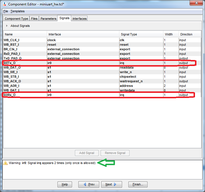

Du hast nur ein Interrupt-Interface (im letzten Tab,
Name: ir0). Generiere einfach ein neues Interface
(z.B. ir1) und weise dessen IRQ-Signal an die
zweite Interruptquelle.

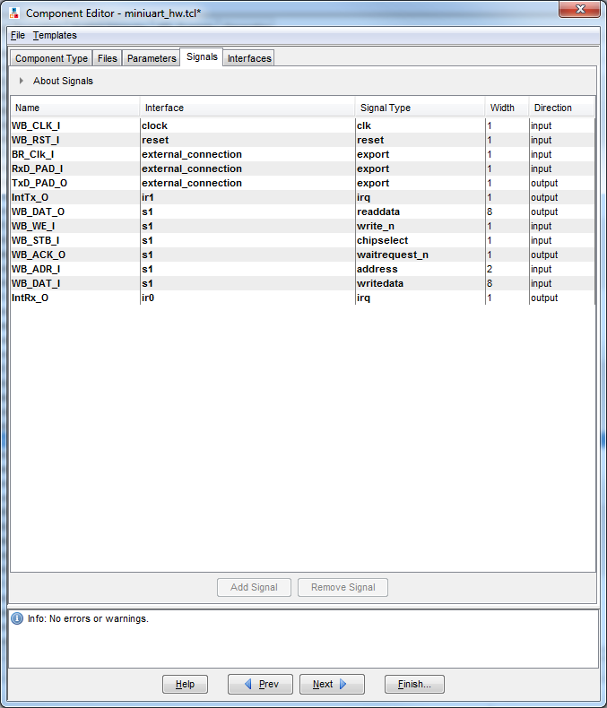

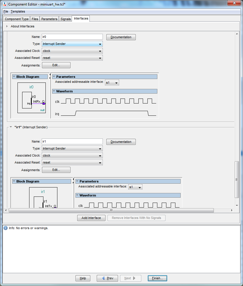

Das habe ich auch schon versucht. Einstellungen siehe Dateianhänge "2"
und "3".

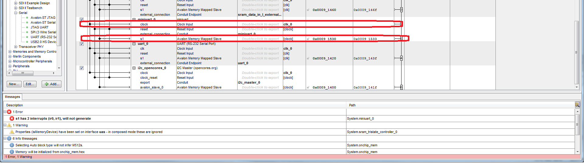

Hier kommt aber dann eine Fehlermeldung: "s1 has 2 interrupts (ir0,
ir1), will not generate". Siehe Dateianhang "4".

Ich hatte noch nie eine Komponente mit 2 Interrupt-Interfaces,
von daher weiss ich nicht, ob für eine Komponente überhaupt
mehr als ein Interrupt-Inteface möglich ist.
Versuchs erstmal mit einem Interface. TX als auch RX können
dieses Interface ansteuern und über ein Register kann dann
je ein Flag für TX bzw. RX gesetzt werden. Diese kann man
dann ja in der IRQ-Routine auslesen.

Nein, das ist nicht möglich, schau einfach mal in
das Avalon Datasheet/Specs. Da wird zu jedem
Interface-Typ und jedem Signal die Bedeutung und
Breite spezifiziert.
