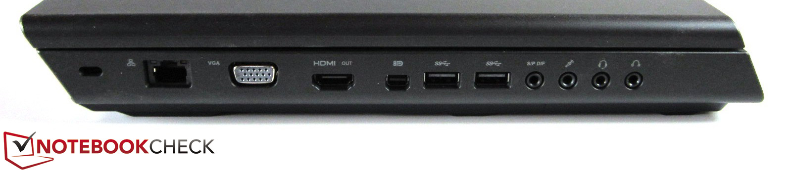

Nö. Der LINE-OUT ist ja wie der Name vermuten läßt keine PHONES OUT
Anschluss. Line Out hat 0,7Vrms Ausgangsspannung und um die 1kOhm
Ausgangswiderstand. Dort schließt man die Stereoanlage an
(Verstärkereingang, typ. 10kOhm). Jeder normale Laptop hat eigentlich
drei Audio-Anschlüsse.
Mic IN
Line Out
Phones Out
>Das alte Laptop ist vom gleichen Hersteller, nur drei Generationen älter
>und das hatte auf dem klinkenausgang richtig Bumms
Schau mal GENAU hin! Vielleicht hat dein neuer auch Phones Out.

von Peter D. (peda)
D.h. meine sämtlichen Notebooks und PCs sind unnormal?
Da ist nämlich immer nur ein Ausgang (hellgrün) mit Kopfhörersymbol.
Beim PC sind zwar weitere Ausgänge, aber die sind nur für die
zusätzlichen 5.1 Kanäle.
Was hast Du denn für ein komisches Laptop, das 2 analoge Stereoausgänge
hat?
von Falk B. (falk)
@ Peter Dannegger (peda)
>hat?
Schon mal gelesen?
Beitrag "Re: Wieviel Leistung braucht ein KH-Verstärker für hochohmige Kopfhörer?"
https://en.wikipedia.org/wiki/Sound_card#Color_codes
Ich habe eine hellblaue, pink und hellgrüme Buchse.
Also nicht wirklich ich, sondern mein Laptop ;-)

von Thomas (Gast)
Naja nur weil noch keine Laptops mit zwei Ausgängen gesehenen habt heißt
das nicht dass es das nicht gibt. Dv6000 Dv9000 sind zwei Serien die das
hatten. Die sind sogar sehr verbreitet gewesen. Das ist allerdings schon
ein paar Jahre her.
Thomas

Thomas schrieb:
> Naja nur weil noch keine Laptops mit zwei Ausgängen gesehenen habt ...
Hätte da auch noch was (falls es etwas teurer sein darf): Alienware
Left side: Kensington Lock, RJ-45 Gigabit-LAN, VGA, HDMI,
Mini-DisplayPort, 2x USB 3.0, 4x Sound
siehe hier:
http://www.notebookcheck.net/fileadmin/_migrated/pics/seite1_8925eb_02.jpg
Der ganze Artikel:
http://www.notebookcheck.net/Alienware-M17x-R4-Notebook-Review.75292.0.html
Mfg
von Peter D. (peda)
Naja, so ein Schlepptopf mit 1h Laufzeit, super spiegelndem Display und
fast 5kg Lebendgewicht ist definitiv nichts für Unterwegs.
D.h. da kann ich gleich die HiFi-Anlage anstöpseln.

michi099 schrieb:
> siehe hier:
> http://www.notebookcheck.net/fileadmin/_migrated/p...
Und davon hat (min.) einer Line Pegel und ein anderer "Headphone Pegel"?
