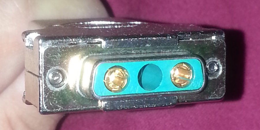

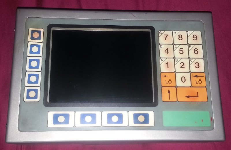

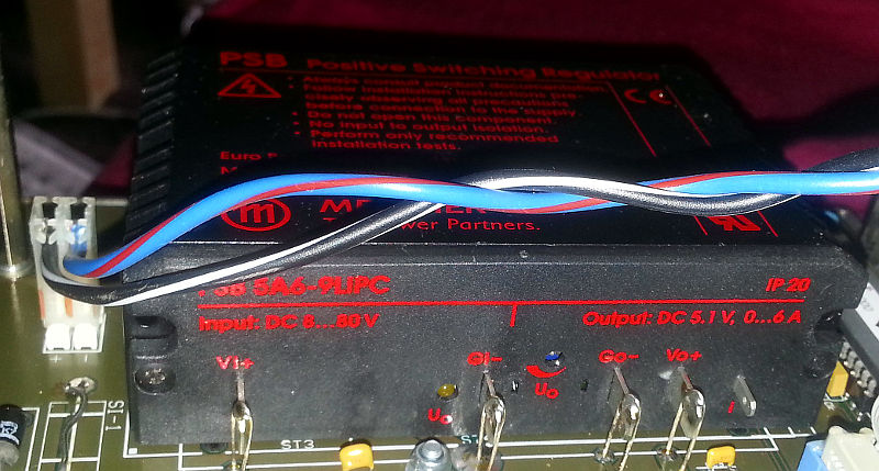

ich habe einen Industrie-PC vom Typ Geet BC 3000 bekommen.
Leider ist das Stromkabel abgeschnitten und es gibt nur Kabeladern in
den Farben einer 230VAC Steckdosenbelegung (braun, blau und gelb-gruen).

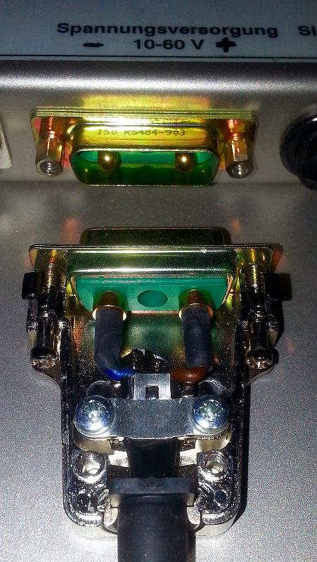

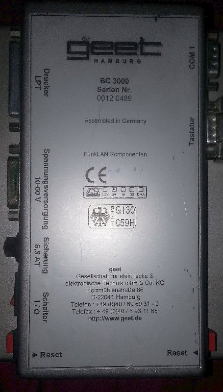

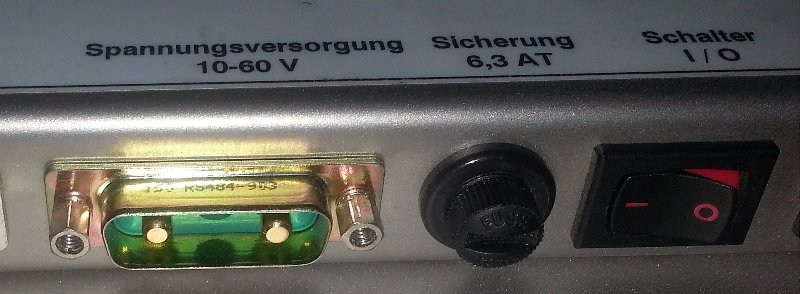

Da der Anschluss aber nur fuer 10-60VDC ist, wollte ich fragen, ob
jemand weiss welcher Pin hier Plus uns welche Masse ist.
Oder auch wenn jemand weiss, wie der Stecker bzw die Buchse vom Typ
heisst waere es fein, wenn mir da jemand einen Tipp geben koennte.
Leider gibt es den Hersteller nicht mehr im Netz - und beim WebArchive
gibt es nur eine kurze Features-Liste zum BC 3000, aber kein
Handbuch/PDF mit Pinout :(
Innen drin ist ein PC104 Mainboard.

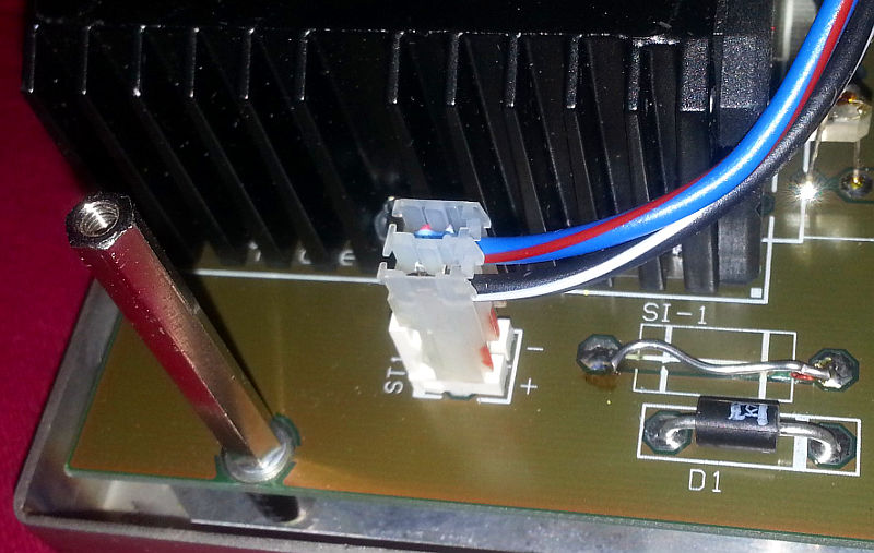

Gast #4193208
Dann dürfte es doch kein Problem sein, GND zu identifizieren.
Vorausgesetzt, GND vom Stecker ist mit dem Board verbunden, aber warum
sollte das nicht so sein? Durchmessen kann man das jedenfalls mal.

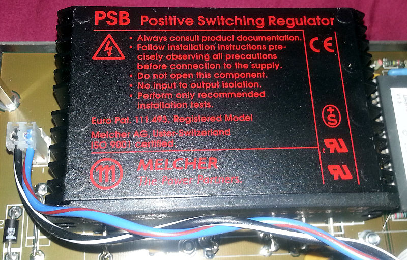

OP #4193430
Da es fuer den Stecker wohl keinen Standard an Belegung gibt und aussen
nichts drauf stand - blieb nur der Weg nach innen :)

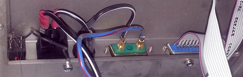

Innen konte ich dann auf der Stromversorgungsplatine auch Plus und
Minus-Pol ausmachen.
Allerdings innerhalb des Gehaeuses blau/rot fuer Minus/GND und
schwarz/weiss fuer Plus/VCC
Aussen im Stecker war, aufgrund der Steckdosenfarben, dann blau
Minus/GND und braun Plus/VCC.
Ich habe dann dort ein "altes" externes Netzteil eines LCD-Monitors
angeschlossen (Monitor gab es dazu nicht mehr).
Das Netzteil hat 12V bei 5.86A
Intern werden dann die 12V zu 5V umgewandelt von eine DC/DC-Wandler.
