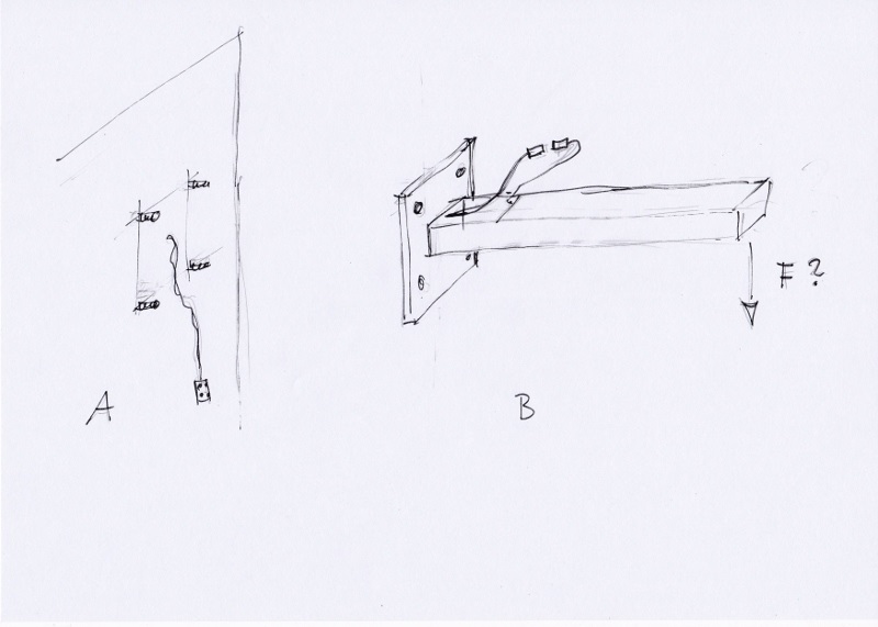

Hallo Leute,
ich bin mechanisch nicht die Leuchte, deswegen brauche ich ein paar
Tipps wie man eine Wandhalterung und einen Arm zum daran festschrauben
konstruieren könnte. Beim Anschrauben soll gleichzeitig ein Stecker
kontaktiert werden. Der Stecker erlaubt 0,5mm Abweichung in der xy-Ebene
und 0,3mm in der Höhe, so dass die ganze Montiererei einigermaßen genau
werden muss.

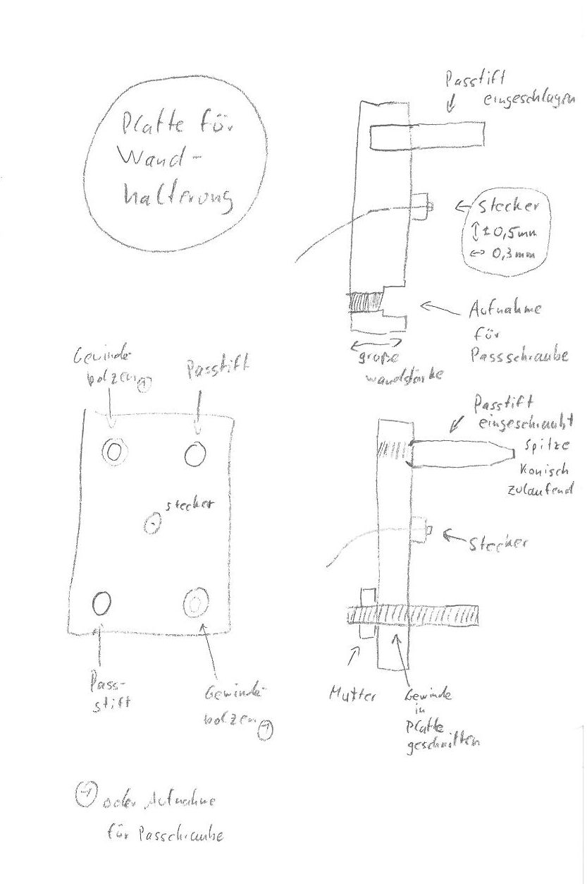

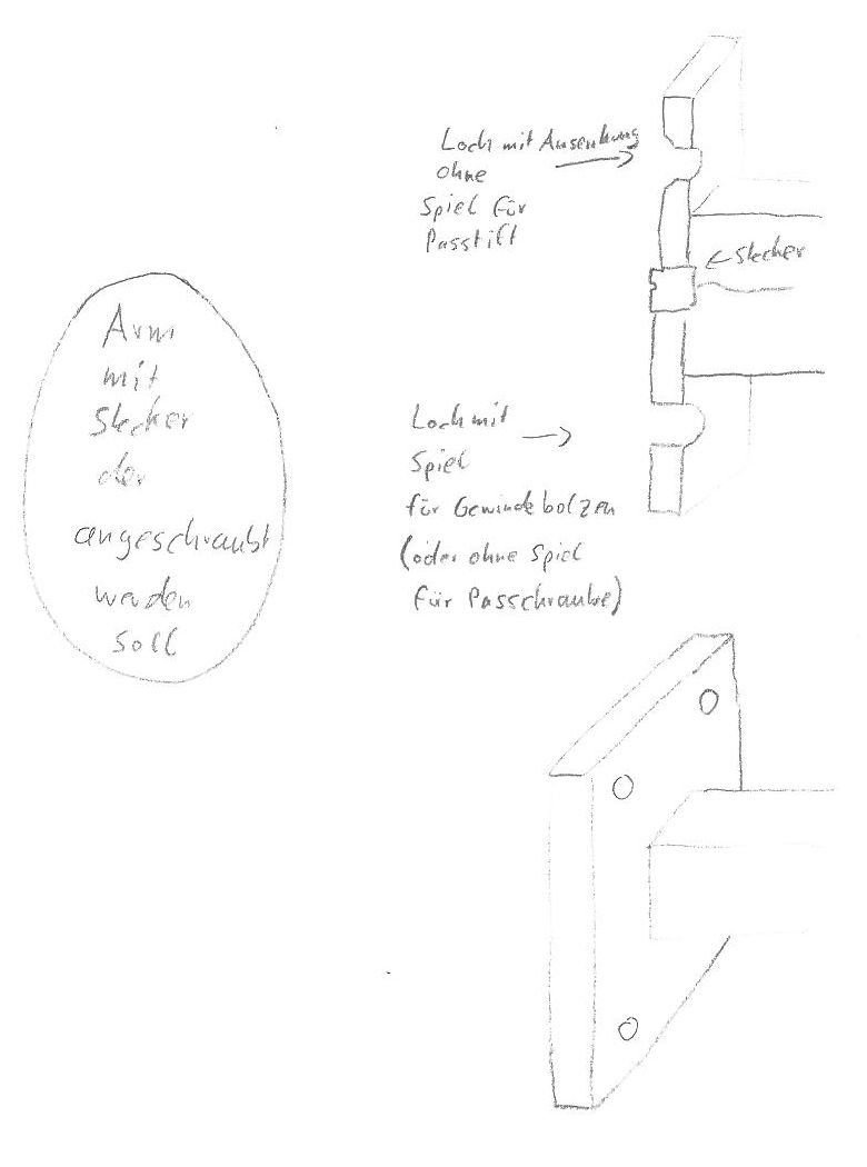

Dafür hab ich mir ausgedacht dass Passstifte aus der Wandhalterung
schauen könnten die verhindern dass man den Arm verkantet oder
verschoben aufsetzen kann. So wäre der Stecker geschützt und es ist
gesichert dass der Arm richtig sitzt. Damit man den Arm vernünftig
einfädeln kann müssten die Passstifte entweder konisch sein, eine
konisch zulaufende Spitze haben oder die Platte im Arm hat Ansenkungen
die einem das einfädeln erleichtern. Es muss erlaubt sein dass das
Einfädeln, Aufsetzen und Festschrauben recht robust vor sich geht, denn
das muss am Ende jemand machen der oben auf einer Leiter steht, mit der
ersten Hand sich an der Leister fest hält, mit der zweiten den Arm
aufsetzt und mit der dritten die Schrauben oder Muttern festzieht. So
ungefähr ;-)
Traditionell werden Passstifte wohl eingeschlagen, in ein Loch dass im
Durchmesser recht genau toleriert sein muss. Für meine nicht ganz so
hohen Anforderungen an die Genauigkeit wäre es vermutlich akzeptabel die
Passstifte einzuschrauben, vielleicht mit einer kleinen Senkung am
Anfang des Gewindes das die Stifte zwangsweise zentriert. Gibt es so
was?
Für die Kraftübertragung taugen Passstifte nicht, soweit ich mir das im
Internet angelesen habe. Dafür wären Passschrauben das richtige. Dazu
müsste man eine recht dicke Montageplatte haben die halb das Loch für
die Passung hat, und halb ein Gewinde für die Schraubteil.
Geht das auch einfacher? Die richtige Postion wird von den Passstiften
schon vorgegeben, dann könnten aus der Wandhalterung Gewindebolzen
heraus schauen (wie würde man die in die Wandhalterung bekommen,
vielleicht so wie ich gezeichnet habe, oder geht das einfacher?) und es
kommen nur Muttern außen dran mit denen man den Arm fest schraubt und
die die Kraftübertragung übernehmen.
Die Platte für die Wandhalterung und der Arm werden in Auftrag gegeben
(bevorzugt in Alu), die restlich Teile wie Passstifte oder Gewindebolzen
sollten Standartteile werden damit die Kosten nicht explodieren.
Habt ihr Tipps oder andere Ideen wie man so was konstruiert?
Vielen Dank im voraus.

1) Einen Stecker beweglich lagern (Loslager), einen fest (Festlager).
Der Stecker mit dem Festlager bekommt einen Führungskonus, der den
beweglichen Stecker in Position zieht.
2) Stell dir vor, DU müßtest so eine Dreihand-Hampelei auf der Leiter
machen.
Konstruiere so, daß du mit den zur Verfügung stehenden Händen
(normalerweise 2) zurecht kommst.
Sinnigerweise hängst du den Arm in die Trägerplatte ein, so daß er von
alleine hält und richtig positioniert (+/- bißchen was) ist für's
Verschrauben.
Das Stichwort ist "einhängen": Eine Verbindung, die ohne Schrauben und
mit einer Hand ausgeführt werden kann.
Neben der reinen Gewichtskraft (parallel zur Wand) ist hier natürlich
auch noch das durch den Hebelarm entstehende Moment zu berücksichtigen,
was sich an der Grundplatte durch eine Kraft (Kräftepaar) senkrecht zur
Wand bemerkbar macht.
Du brauchst also eine Einhängung, die die in der Lage ist, sowohl
parallel zur Wand als auch senkrecht dazu Kräfte aufzunehmen.
Ganz grob skizziert:
 __________
|   ____   |
|  /__  |  |
|_//  | |  |
  /   | |  |____________________
 _|   | |                       |
|     | |   ____________________|
Die Kontakierung erfolgt hierbei durch Einschwenken (Rotation) des Arms,
nicht durch Translation.
Denkbare wäre auch die Einhängung des Arms in ein Scharnier (vertikale
Scharnierpins an der Grundplatte, Arm hat Löcher die auf die Pins
gesetzt werden. Einschwenken erfolgt um die Y-Achse.
Erst nach dieser Vorfixierung (=den Arm des Monteurs frei machen)
erfolgt das finale Verschrauben des Arms an der Trägerplatte.
Der Monteur wird es zu schätzen wissen, wenn sich vorher jemand Gedanken
gemacht hat, die ihm nachher die Montage erleichtern. Andersrum flucht
er  entweder oder fällt von der Leiter.

Gast #4193667
> werden muss.
Der Stecker wird wohl nie so millimetergenau getroffen wenn man Löcher
in die Wand bohrt. Außerdem wird Kondenswasser so manchen Spaß
verderben. Lass ein längeres Kabel aus der Wand hängen und versteck die
Kupplung im Rohr, wo möglicht kein Wasser steht.
#4194335
Für zielführende Antworten sind die Angaben etwas dürftig.
Wie groß ist den das geplante Haltesystem? Welche Last soll da
dranhängen? Was soll der Stecker übertragen?
