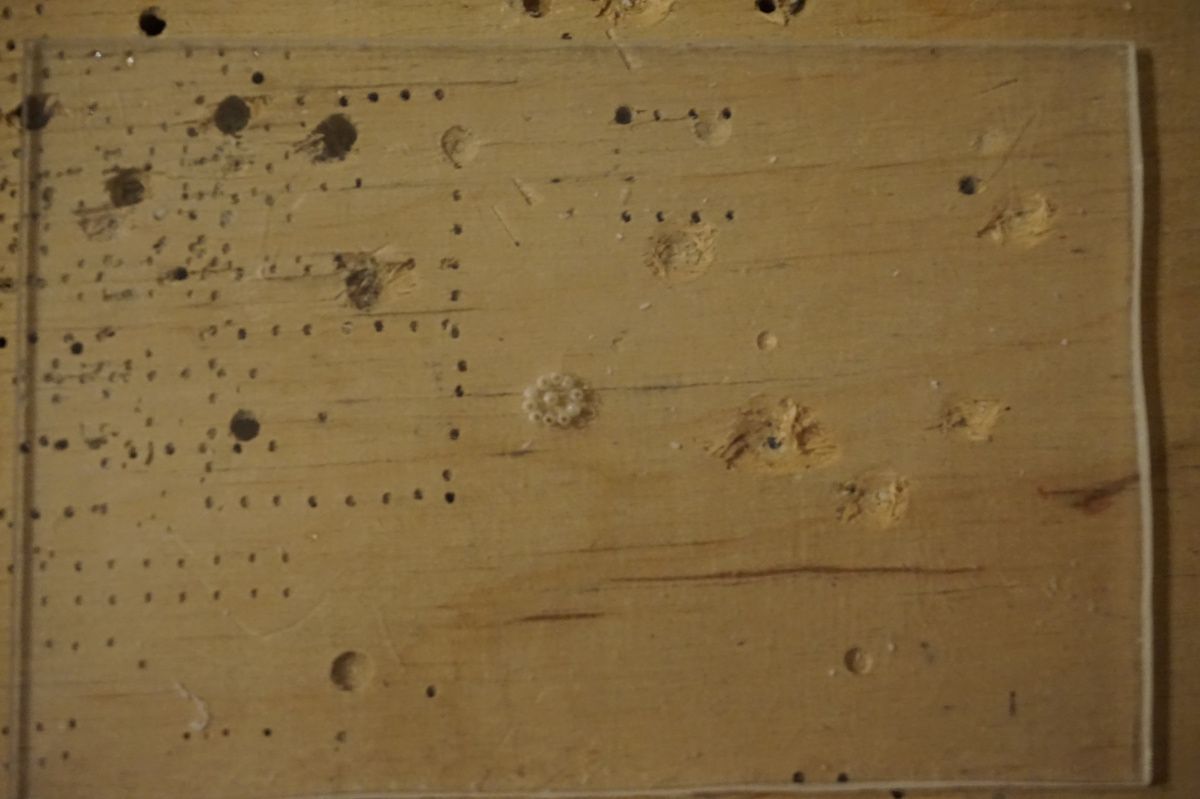

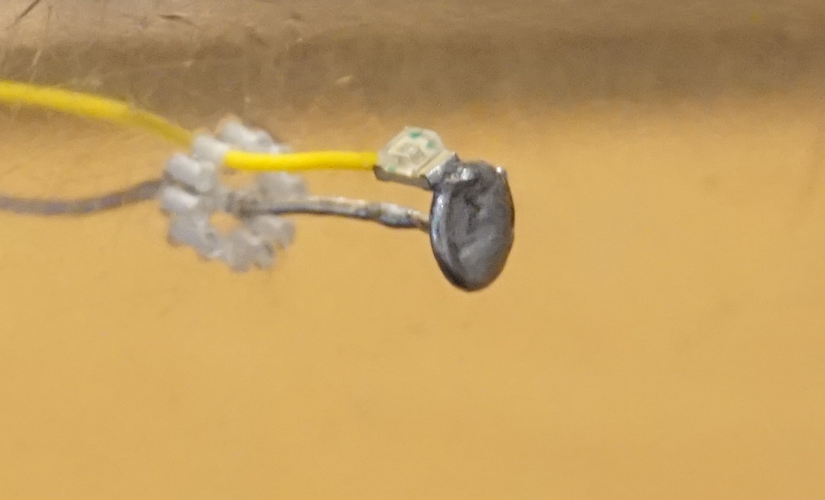

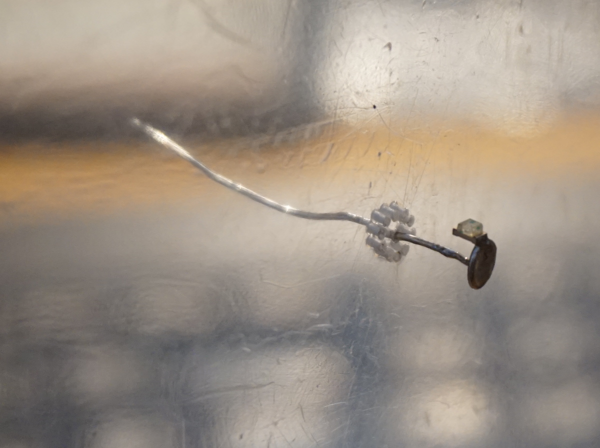

Okay, ich habe mal was versucht:
1. Für die Anoden versiblerten Cu-Draht (0,5 mm) 1x um einen 2,5
mm-Bohrer gelegt, so dass nach einer vollen Drehung ein Ende des Drahtes
mit dem Restlichen Stück zusammenstößt. Bohrer rausgezogen und das lange
Ende in den Kreismittelpunkt gebogen und von da senkrecht zur
Kreisebende weg. So ergibt sich ein "Teller", der sich mit einem Tropfen
Zinn füllen lässt.

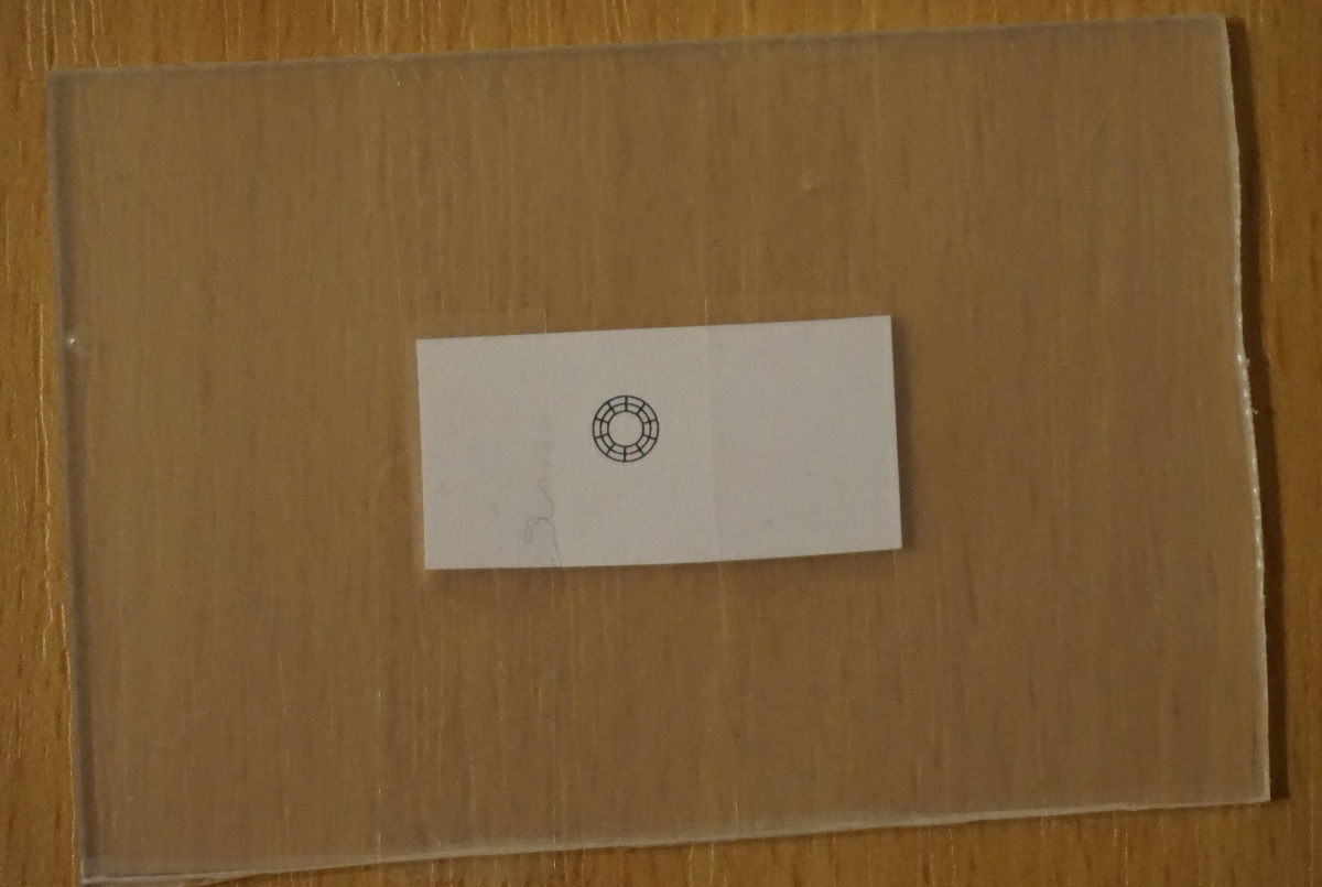

2. Für die Kathoden mit Inkscape eine Schablone (SVG angehängt)
gezeichnet, drei konzentrische Kreise mit 2,5, 3,5 und 4,5 mm
Durchmesser: Innen- und Außenkreis der LEDs und bei 3,5 mm kommen die
Drähte. Dazu im Abstand von 36° Markierungslinien für die Löcher. Das
ganze auf ein Stück Plexiglas geklebt (Bild 1) und an den Schnittstellen
des mittleren Kreises mit den Linien mit 0,6 mm-Bohrer gebohrt (Bild 2)
(Zusätzlich ein Loch in der Mitte für den Anodendraht - Markierung dazu
fehlt in Bild 1, ist im Anhang hinzugefügt.

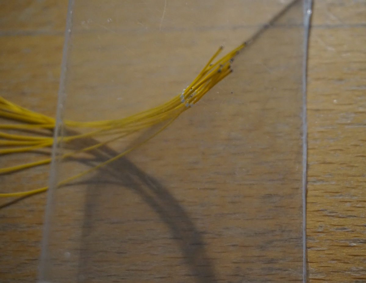

3. 10 Stücke Fädeldraht (30 AWG, passt inkl. Isolation gerade mit etwas
Spiel in die 0,6er Löcher) auf ca. 100 mm abgelängt und jeweils an einem
Ende durch Aufbringen eines kleinen Tropfens Zinn abisoliert. (Bild 3)
4. Anodenteller (eine LED ist schon dran) in die Konstruktion gesteckt
(Bild 4)
5. Einen der Kathodendrähte durchgesteckt und an die LED gelötet (Bild
5)
Ich habe also Abstand davon genommen, alle Drähte vorher in Stellung zu
bringen. Ich werde auch nicht testen, ob sich auf diese Weise alle 10
LEDs behandeln lassen, ohne dass es zu unhandlich wird. Das überlasse
ich dir, falls du Interesse an der Methode hast.

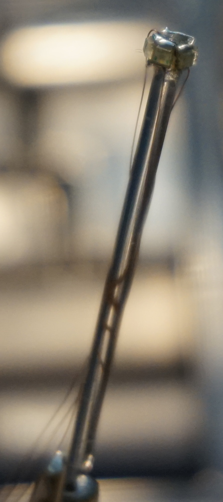

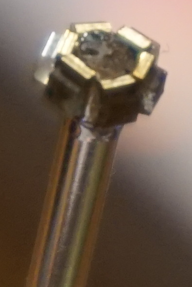

#4195075
So, jetzt hatte ich nochmal Zeit, eine andere und m.E. sehr viel bessere
Variante zu testen.
Ich habe 6 LEDs (0603) mit Epoxy-Kleber um auf einen Acryl-Rundstab (ø 2
mm) geklebt (Bild 1) und mit Kupferlackdraht (0,1 mm) kontaktiert,
dieser dient dann direkt als Anschlusskabel. Es sind jeweils zwei
benachbarte LEDs entgegengesetzt aufgeklebt, so dass sie sich direkt
antiparallel anschließen lassen und dann sind jeweils zwei solcher
Gruppen an einem Anschlussdraht. Macht 3 Zuleitungen, um die 6 LEDs mit
Charlieplexing anzusteuern. (Bild 2)
Bei 2 mm Stabdurchmesser und 0,8 mm LED-Höhe plus Verklebung komme ich
bereits auf 4,3 mm Gesamtdurchmesser und die LEDs sind gerade so weit
voneinander entfernt, dass es keine Kurzschlüsse zwischen den Pads gibt.
10 Stück mit 4,5 mm Gesamtdurchmesser halte ich für utopisch, außer du
gehst auf 0402-Bauform runter.
So sieht es aus: http://youtu.be/slbC3vHZYVA
Code hängt mit an. Ist auf einem hierfür hoffnungslos
überdimensionierten ATmega168-20PU bei mit völlig unnötigem 8 MHz-Quartz
implementiert, da das schon so auf dem Steckbrett bereit war.
