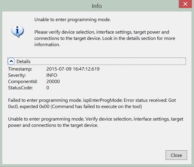

Hallo zusammen
Vor ein paar Tagen habe ich mit einem
kleinen Projekt angefangen, an dem ich
jetzt weiterarbeiten wollte.
Ich habe einen ATmega88 auf einem
Steckboard aufgebaut. Das alte Programm
läuft nach wie vor. Ich bekomme aber mit
meinem MKII(USB) keinen Kontakt mehr zum MC.
Die Betriebsspannung des Systems kann
ich lesen. Es besteht also eine Verbindung
zum PC.
Die beiliegende Störmeldung erscheint.
Hat einer eine Idee wo ich suchen soll?
-ISP Takt zu hoch.
-Wackler auf dem board
- verfused
Das wären so meine ersten Ideen. Die Fehlermeldung kann leider sehr
viele Ursachen haben.
Gruß Matthias
