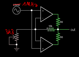

Hi!
Kurze Frage:
Ist das zusammenschalten von 2 OPV (dual - in einem SOIC) so wie im Bild
möglich?
Ich würde gern den doppelten Strom ca 200mA erhalten!
Frequenzen bis 1MHz können auftreten!
Laut Simulation funktionierts, aber das sind ja immer zwei Paar Schuhe!
Lg Thomas
von qwertzuiopü+ (Gast)
An den 50 Ohm Widerständen fallen dann aber bei 200mA jeweils 5V ab...
von ThomasH (Gast)
Die 50Ohm waren nur für die Simulation da! Sie werden in der Praxis dann
kleiner!
Noch zur INFO: Es handelt sich um einen Current Feedback Amplifier!!

von ths (Gast)
Radio Eriwan sagt: Im Prinzip ja, aber....
Ich halte es für geschickter, jedem Verstärker seine eigene
Rückkopplungsschleife zu gönnen und die Ausgänge, gefolgt von einem
Widerstand mit ca. 5 Ohm, parallel zu schalten. Dann klappt das auch mit
3,4,5 OPs, was die Anzahl der Möglichkeiten erweitert. Sind 2 Standard
OP nicht ohnehin knapp bzgl. Verlustleistung?
Ob das bei der rel. hohen Frequenz die beste Strategie ist, bleibt zu
erproben. Und warum eigentlich nicht einfach einen Verstärker nehmen,
der die Leistung alleine bringt? Nicht gefunden oder zu teuer?

von ThomasH (Gast)
Danke!
Sicher besser! Aber ich will die Verstärkung variieren und nicht
unbedingt ein teures dual-Poti kaufen.
Weil ich ungefähr 30 Stück von den THS3062 zuhause habe! ;-)
Arno H. schrieb:
> Siehe Seite 12, Bild 50.
> Arno
Danke!
So sah mein erster Entwurf auch aus. Problem: siehe oben!!

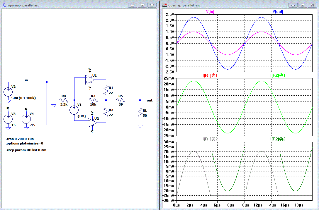

von Helmut S. (helmuts)
Also diese Art der Parallelschaltung kann man vergessen.
Schau mal was da passiert wenn die Opamps nicht 0,000mV Offsetspannung
haben. Siehe Bild. Die schönen Sinuskurven für die Ströme sind mit
idealen 0mV Offsetspannungsdifferenz der Opamps. Die Katastrophenkurven
ergeben sich durch eine kleine Differenz der Offsetspannungen. Opamps
haben niemals  exakt dei gleiche Offsetspannung. Fazit: So geht es
nicht.

von oszi40 (Gast)
Statt 30x probieren könnte man auch einen geeigneten suchen oder
kräftigere Transistoren nachschalten wie im Bild oben. Mehr
dahttp://www.ti.com/lsds/ti_de/analog/amplifiersandlinears/amplifiersandlinears.page
Die Parallelschaltung von Eingängen verdoppelt auch die kapazitive
Belastung der Quelle was die Frequenz drücken kann. Also Mist. Wenn dann
noch die Temperaturen weglaufen weil sie ungleich am Ausgang belastet
wurden, ist es auch nicht gut, weil dann die Verstärkung unterschiedlich
werden kann. Damit beißt sich die Katze wieder in den Schwanz.
