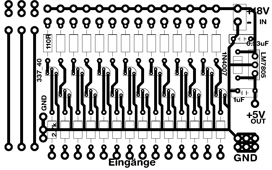

von Danny J. (lichtbogen)
Ja sie werden tatsächlich per PWM angesteuert, das macht der Arduino.
Schaltung ist oben als Bild angefügt.
Bei Ausgänge werden die LEDs angeschlossen, bei Eingänge eben der
Arduino.

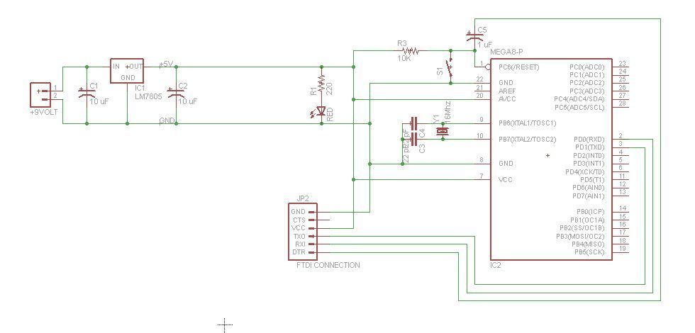

Kleine Power/Thermo-Analyse:
Setzen wir für den AVR 10mA an, die Power-LED braucht 5mA, die
Basisströme der Treibertransistoren (14 Stück mit 2.7k Vorwiderstand,
richtig?) jeweils 1.6mA.  Macht zusammen 37.4mA (nicht die Welt).
   Der Verlust am 7805 ist also (18V - 5V) * 37.4mA = 486mW.  Thermal
Resistance Junction/Air eines 78M05 im TO220 ist 66°C/W, bei einem
halben Watt also 33°C über Umgebungstemperatur.  Passt bei den aktuellen
Temperaturen ganz gut zu deinen "gefühlten über 50 Grad".
   Der Chip schafft es also, bis zu einer Umgebungstemperatur von ca
90°, die Wärme ohne Kühlkörper loszuwerden.  [max working temp 125°]
   Wenn du das Ganze nun in ein kleines geschlossenes Gehäuse baust,
erhöht sich die Umgebungstemperatur im Gehäuse und der 7805 wird immer
heißer (halt 33° über Umgebungstemperatur).  Ein Metallgehäuse sollte
das halbe Watt aber gut wegbekommen.  Ansonsten dürften ein paar
Lüftungslöcher auch ausreichen, die Temperatur im Gehäuse in vernünftige
Bereiche zu halten.
   Besser wäre natürlich, wenn der 7805 direkt die Wärme irgendwie nach
draußen abgeben kann - also an das Metallgehäuse schrauben oder an einen
kleinen Kühlkörper, dessen Rippen aussen liegen etc.  Die anderen
Bauteile im Gehäuse würden es bestimmt begrüßen, nicht ständig in ner
Sauna zu sitzen ;-)
Die obigen Rechnungen sind auf Normalwerte bezogen.  Du solltest das
ganze selbst mal mit Toleranzen durchrechen (z.B. Eingangsspannung ist
etwas höher, AVR braucht mehr, die Vorwiderstände werden verkleinert,
etc).

http://duino4projects.com/wp-content/uploads/2013/03/Schematic-Arduino.jpg
Du mußt den Arduino 9V an seine Buchse liefern, da der Arduino
selbst einen 5V Regler hat, s.o.
MfG froeschl
