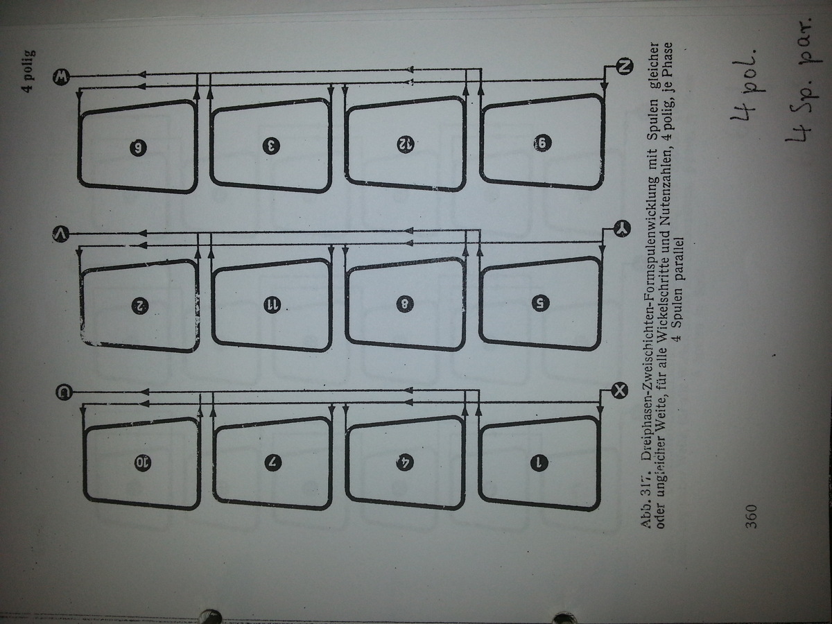

hallo ich habe dringende frage brauche hilfe zur einer schaltung
es geht um um eine wicklung 4 polig diese ist aber pro phase aufgeteilt
in 4 spulen (2 teilspulen) anstatt 4 teilspulen ich muss diese wicklung
noch komplett schalten aber parallel kann mir da jemand helfen
habe es als etagen wicklung eingelegt brauche nur das schalt schema für
die erste phase

Anfang -> Anfang, Ende -> Ende vom jedem Strang
