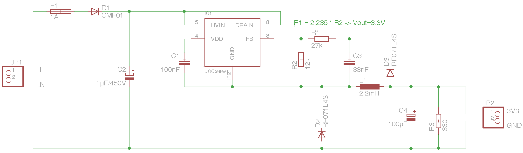

Bezogen auf meinem Beitrag hier:
Beitrag "Re: 230V AC -> 3V3 DC"
wollte ich den Aufbau mit Hilfe des UCC28880 einfach mal machen, um zu
gucken, wie klein ich es hinbekomme (Diskussionen zum eigentlichen Zweck
bitte eher im o.g. Thread).
Ich habe vom Datenblatt* des ICs (Seite 20) den Schaltplan soweit
übernommen, habe ein paar Werte geändert, die nach den Formeln im DB
berechnet wurden und die Eingangsfilterung entfernt.

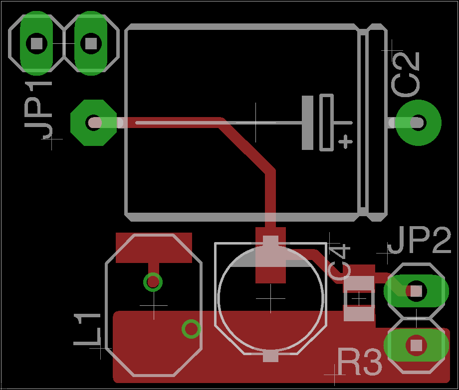

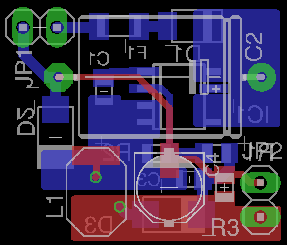

Da ich aber bisher nur einen DC/DC Converter (von einer DC-Kleinspannung
als Vin) layoutet habe, würde ich gerne hierzu ein Feedback haben. Ich
habe versucht genug Abstand bei der Netzspannung einzuhalten und die
Schleifen klein zu halten. Allerdings ist der Aufbau nur ca. 18x21,5mm
groß, weshalb eigentlich alle Schleifen klein sein sollten ;)
Seit bitte gütig mit mir ;) Ich habe Schaltplan und Layout als png und
als Eagle-Files angehängt.
* http://www.ti.com/lit/ds/symlink/ucc28880.pdf

Vor der Sicherung ist CAT II, da müsstest du eigentlich etwas mehr
Abstand zwischen L und N lassen (8 mm?). Der Abstand zwischen den
Lötpads reicht für 500 V, aber bei Netzspannung gelten bekanntlich
andere Regeln.

Ok, dann mache ich das noch breiter. Habe da ja noch Platz.

So wie im Datenblatt eingezeichnet? Die habe ich absichtlich entfernt,
da es im anderen Thread hieß, bei solch kleinen Strömen bringt es das
nicht. Mit dem Lastwiderstand würde auf der 3V3-Seite maximal 30mA
fließen. Das sind 100mW. Bei einem abgerundeten Wirkungsgrad von 50%
sind dass 200mW auf 230V Seite, also ca 900µA.
