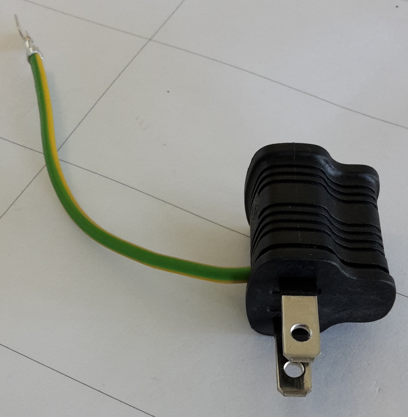

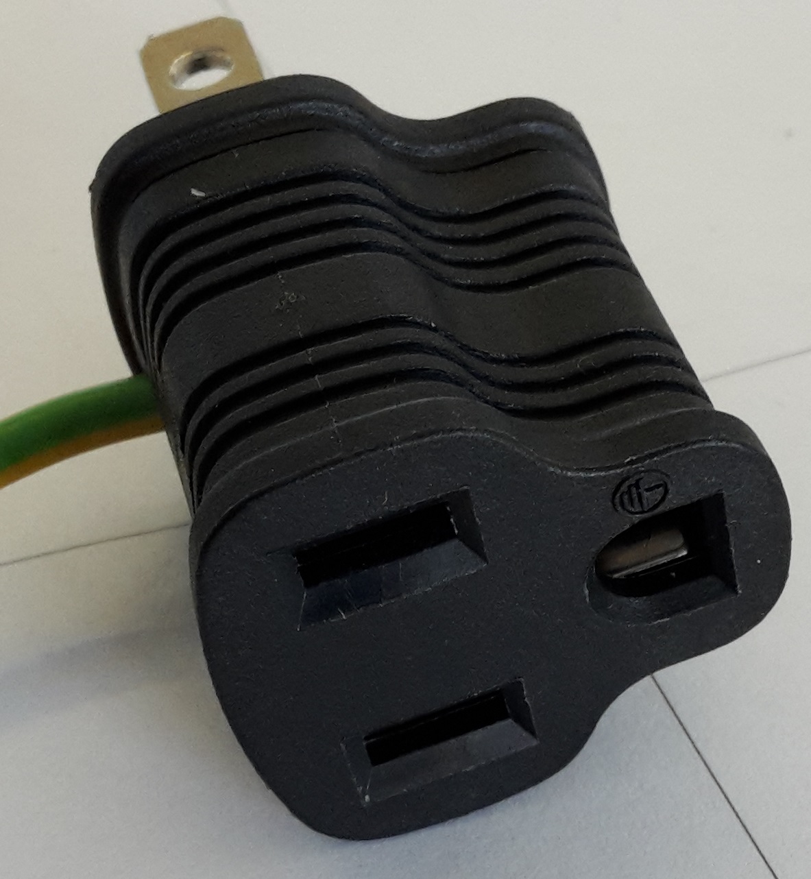

Das Ding benutzt man, um Oszilloskope oder Audio-Mischpulte erdfrei
betreiben zu können. Für unsere Schuko-Stecker reicht Isolierband.
Für die Kleinen: bitte zu Hause nicht nachmachen! Der PE ist eine
Sicherheitsfunktion, und wer die ausser Gefecht setzt, usw...
Gast #4194566
Viele US-Steckdosen sind noch zweipolig, da paßt ein Stecker der eine
Schutzerdung will erst gar nicht hinein. Zur Abhilfe nimmt man so einen
Adapter, Lund N werden von der Steckdose weitergereicht und PE holt man
sich vom nächsten Wasserrohr.
Besser als PE am Stecker absägen damit er ohne Adapter paßt.
Gast #4198890
Oder von der Schraube, die den Deckel der Steckdose auf der
(hoffentlich) geerdeten Hohlwanddose haelt.
Korrekt.
