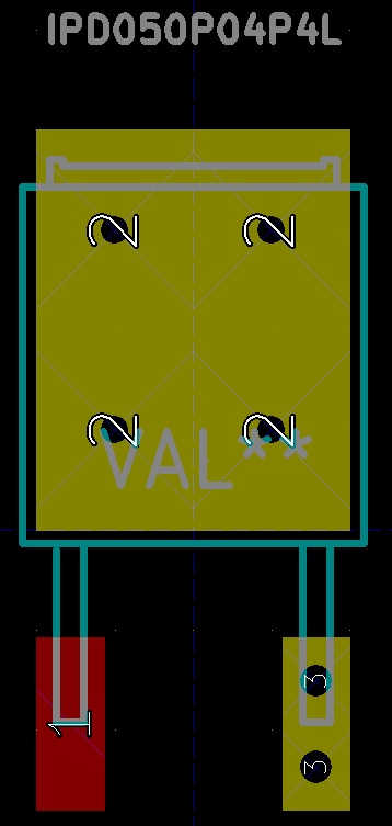

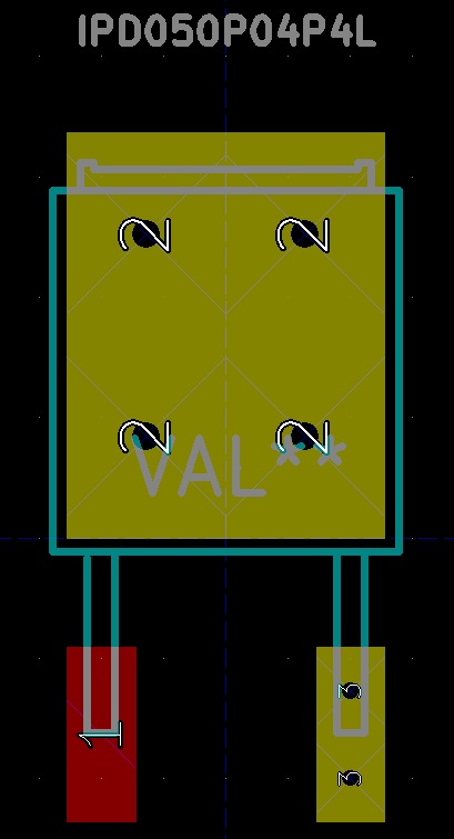

Für das großflächige Pad habe ich ein Pad mit 4 durchgehenden Bohrungen
mit jeweils 0,6mm Bohrdurchmesser gewählt. Zwei Leiterbahnen würde ich
dann auf eine der 4 "2er Pads" legen und dann nochmal untereinander mit
einer Leiterbahn verbinden.
Bei Pin 3 bin ich mir allerdings nicht ganz sicher, ob diese Lösung von
mir so optimal ist, da die Fläche zum Löten hier doch schon etwas
kleiner ist und die Bohrungen(mit 0,6mm) da evtl. hinderlich sein
können.
Die Pads von Pin 1&3 habe ich jeweils 1mm größer gemacht (nach unten
hin, um diese später besser löten zu können), als auf dem Datenblatt
angegeben.
Den resultierenden Querschnitt der Durchkontaktierungen habe ich mir
auch nochmal berechnet (für Pad 3):

Bei 2 Durchkontaktierungen auf dem Pad erhalte ich den selben
Querschnitt, wie die Leiterbahn. Das sollte also passen oder? Ich bin
mir nur nicht sicher, ob die Bohrungen bei Pad 3 dann etwas zu groß
sind, um die noch vernünftig löten zu können.
Was meint ihr?

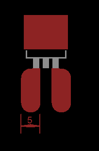

*EDIT: Bild 1 ist ein Footprint mit 3mm Bohrdurchmesser für Pad 3. Da
ist der Querschnitt der DuKo dann allerdings zu gering!*

Ausserdem bekommt man da doch locker einen 5mm Trace direkt ans Pad
rangeführt... ?! (siehe Anhang).

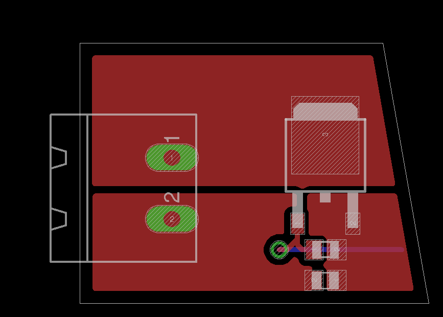

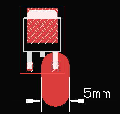

#4195902
Nein. Das Pad bleibt so groß, wie es für das IC nötig ist.
Du definierst beim Pad ja auch die Pastenmenge und den Stopplack.
Das Pad liegt einfach in einer größeren, umgebenden
Kupferleitung/-fläche.
An den bereits hochgeladenen Beispielen siehst du es doch.
Rot ist Kupfer (unter Stopplack), das eigentliche Pad ist der
schraffierte Bereich.

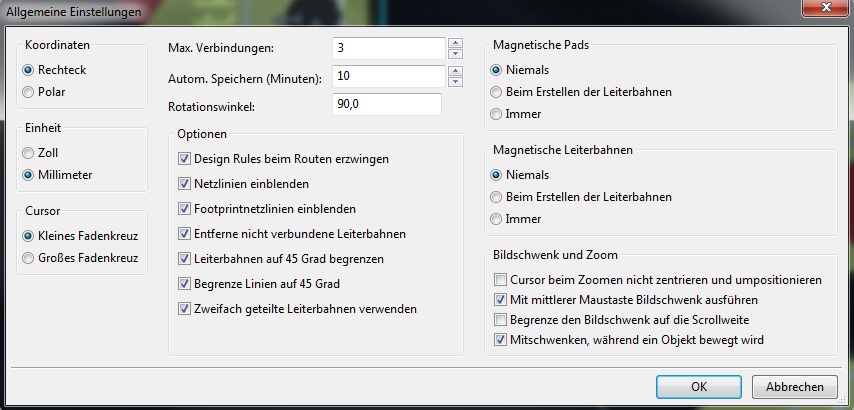

wenn ich die Leiterbahn mittig platziere. Mein Problem ist, das die
Leiterbahn immer automatisch in die Mitte des Pads "rutscht". Gibt es
eine Möglichkeit das zu ändern? Das würde mir enorm helfen!

"Snap" ausschalten. Danach dünnere Leitung vom Center des Pads an das
Ende der Dicken Leiterbahn verlegen damit der DRC zufrieden ist.

Super, alles klar! Das ist meine erste Platine die ich anfertige. Wie
ändere ich denn die Einstellung, dass ich auch seitlich an das Pad die
Leiterbahn ansetzen kann? Momentan rutscht die Leiterbahn immer direkt
mittig auf das Pad. Vielen Dank für die fixe Antwort. ;)
