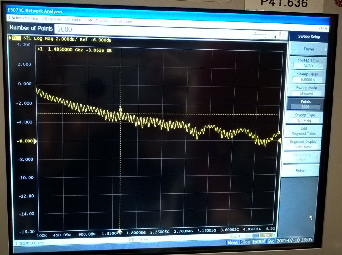

ich habe heute die Dämpfung eines 75 Ohm Coax Kabels(50m) an einem NWA
mit 50 Ohm Ports gemessen. Ich weiß, dass es 50/75 Ohm Impedanzwandler
gibt, nur sind diese im Labor nicht verfügbar. Gibt es eine Möglichkeit
den Effekt der Fehlanpassung herauszurechnen? Und wie stark macht sich
die Fehlanpassung in einer S21-Messung(100kHz - 4,5GHz) überhaupt
bemerkbar?
Vielen Dank und Gruß
Stefan

Die gewobbelte Dämpfungsmessung liefert bei Fehlanpassung eine wellige
Durchlasskurve.
Im Smith-Diagramm für S11 oder S22 sieht man die Reihenschaltung eines
50 Ohm Abschlusswiderstands mit der fehlangepassten Leitung. Die bildet
gewobbelt einen Kreis zwischen 50 und 100 Ohm, je nach Länge.
Ungeradzahlige Vielfache von Lambda/4 transformieren die 50 Ohm in 100
Ohm, vielfache von Lambda/2 wie schon geschrieben wurde haben wieder 50
Ohm.
Ich vermute, das die tatsächliche Dämpfung in einem 75 Ohm System nicht
besser sein kann als die Minima der Wellen bei 50 Ohm.

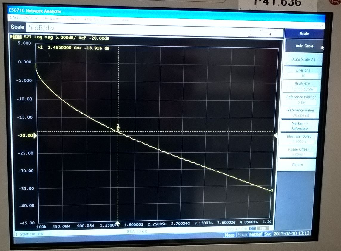

Anbei mal zwei Bilder meiner Messung,
Messaufbau Bild 1:
Port 1-> Kabel 1m 50Ohm -> Adapter SMA/BNC 50 Ohm -> Kabel 75 Ohm 50m->
Adapter BNC/SMA 50 Ohm -> Kabel 1m 50 Ohm -> Port 2
Messaufbau Bild 2:
Port 1-> Kabel 1m 50Ohm -> Adapter SMA/BNC 50 Ohm -> Steckadapter ->
Besten Dank

Naja, weniger dreckig als die Fehlanpassung sollte es doch allemal
werden, oder? ;-)
Einen Längswiderstand von 43 Ω und zwei Querwiderstände parallel
von 174 Ω, alles 0603 oder 0402, und genügend Vias, sollte das doch
machbar sein:
   |  o o o o o o o o o o  |
   |            RR         |
   === [RRRR]===============
   |            RR         |
Falls Dir eine Wiederholung der Messung möglich ist, bietet der 5071C
die Möglichkeit an, die Bezugsimpedanz zu ändern. Ist doch ein schönes
Gerät, abgesehen von der miesen Dynamik im unteren Frequenzbereich.
