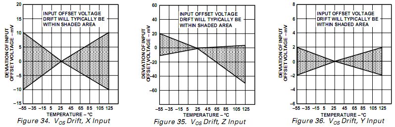

von Paul B. (paul_baumann)
Multi92 schrieb:
> Hat jemand eine Empfehlung für mich, wie ich die Ausgangsspannung
> (Eingänge kurzgeschlossen) runter bekommen kann, bzw. die starke
> Temperaturabhängigkeit reduzieren kann?
Starke Temperaturabhängigkeit? Übertreibe nicht...
Ich habe einen Auszug aus dem Datenblatt angehangen, so stark sieht mir
die Abhängigkeit nicht aus, wenn Du nicht mit dem Ding zwischen Kühlhaus
und Armaturenbrett vom Auto hin und her rennst. Das Bisschen kannst Du
doch herausrechnen lassen.
MfG Paul

von Christian L. (cyan)
Multi92 schrieb:
> Bei RT (ca. 25 Grad) ist der Offset ca. 0 mv. Wie kommst du auf die 20
> mv?
Steht so im Datenblatt auf Seite 3. Auch der Z-Eingang hat halt einen
Offset. Deine Werte liegen ebenfalls vollständig im zu erwartenden
Bereich.
von Multi92 (Gast)
Das ist von Tmax bis Tmin. 125 Grad ist -50 mv und -55 Grad ist 20 mv.
RT ist laut Diagramm relativ störungsfrei.
Oder irre ich mich? Bin gerade unterwegs und kann das Datenblatt nicht
öffnen.
Quatsch. Erstens bist du in der Zeile verrutscht. Über den gesamten
Temperaturbereich sieht alles noch viel schlimmer aus. Bei 25°C kann der
Offset des Z-Eingangs eben bis zu 20mV (je nach Typ) erreichen. Über den
gesamten Temperaturbereich kann der Offset (je nach Typ) sogar bis zu
90mV erreichen.
Zweitens kann man in der Regel nicht einfach sagen, dass Die maximalen
Werte auch nur an den Endpunkten der Temperaturskala auftreten. In dem
Fall hast du aber Glück und der Hersteller bietet ein paar nette
Diagramme dazu. (die, die Paul hier schon zeigte)
Und trotzdem bleibt es dabei, dass dieser Offset sich 1:1 auf den
Ausgang durch schlägt. Bei anderen Exemplaren kann es durchaus sein,
dass du am Ausgang 20mV als Abweichung bekommst.
Vielleicht verrätst du ja, was du vor hast. Dann könnte man gucken, wie
man das Problem umgehen kann. Evtl. durch einen anderen Multiplizierer
oder eine externe Beschaltung.
