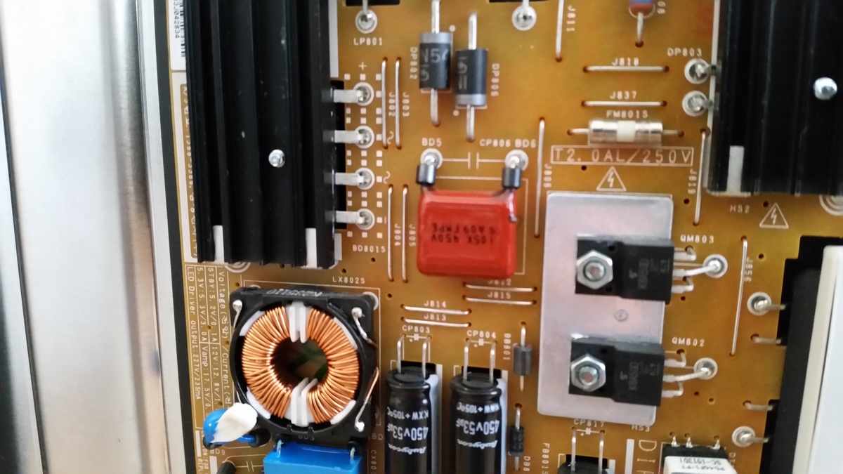

Mein samsung fernseher (ue40c6730us) geht nicht mehr besser gesagt geht
die hintergrund Beleuchtung vom Display nicht mehr. Ton habe ich noch
und wenn ich mit ner Taschenlampe draufleuchte erkenne ich auch das was
angezeigt wird. Ich habe es aufgeschraubt und optisch untersucht mir ist
nichts außer ein filmkondensator aufgefallen der an den enden etwas
ungewöhnlich aussieht. Nun weiss ich aber nicht weiter da ich keine
Ahnung habe wie ich den Kondensator überprüfen könnte. Über eure Hilfe
würde ich mich sehr freuen

Ich habe die Spannung am Kondensator überprüft soweit ich weiss ist der
Kondensator für wechselspannung und habe deswegen meinen multimeter auf
welchespannung eingestellt auf einer Seite waren es über 500v und auf
der anderen 12v oder...

Wenn Du nicht weisst, wie man die Kapazität eines Kondensators misst,
solltest Du besser nicht an 230V-Netzteilen arbeiten. Falls die
ausgangsspannung des Netzteils feststeht, könntest Du ja einfach
ein neues LED-Netzteil einbauen.

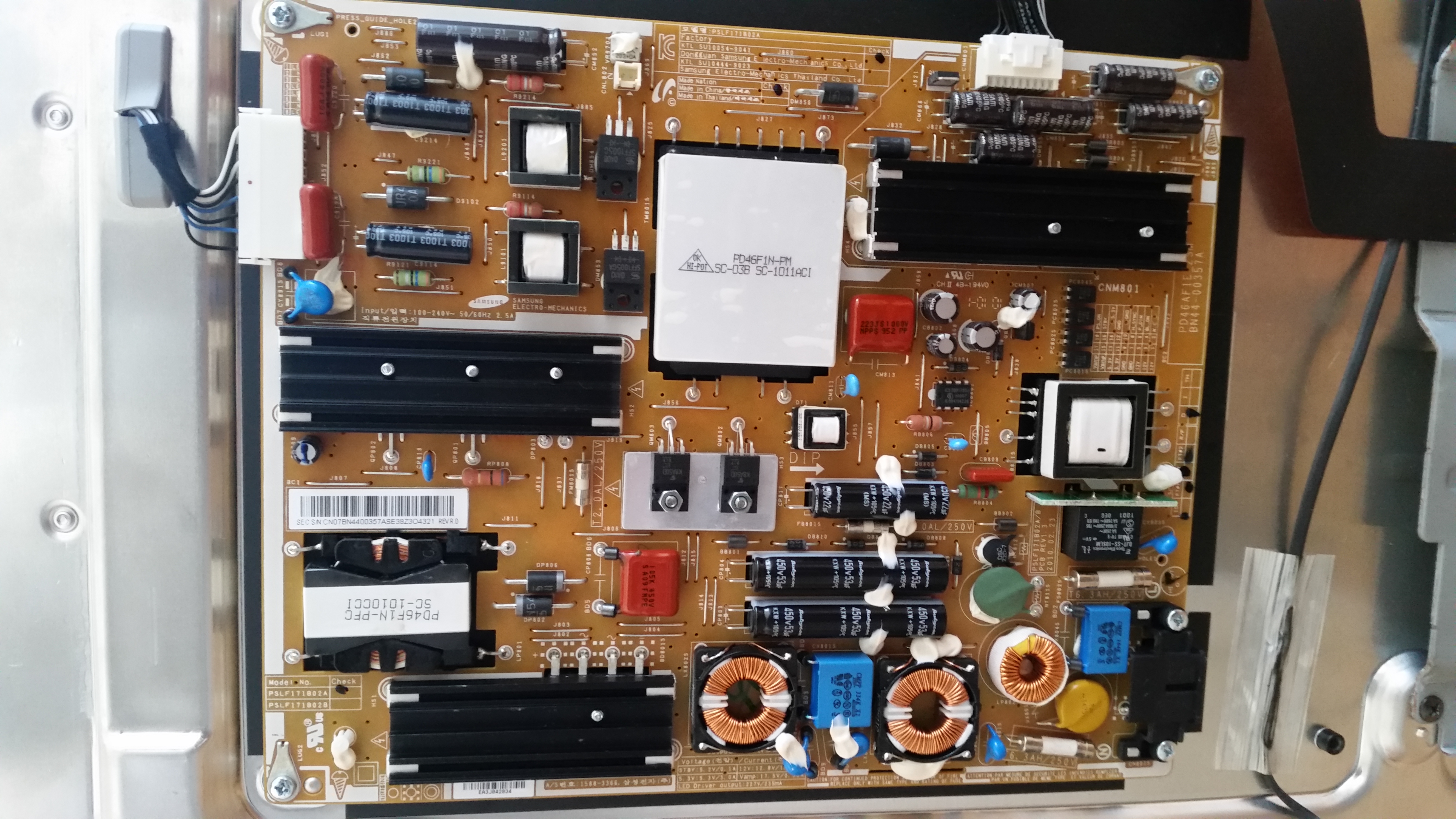

@Bartu
Hallo, mein Vorschlag :
- Anhand der Typenbez. vom TV und/oder der Platine den Schaltplan
besorgen.
- Dann anhand des Schaltplans die genaue Bauteilbez. herauslesen,
bestellen, einbauen, sehen geht/geht nicht.
- Mit einem DMM das die Kapazitätsmessfunktion hat den Kondensator
messe. ( ein Beinchen auslöten und dann halt messen ).
- Dann sehe noch eine Menge Sicherungen auf der Platine, einfach mal die
Sicherungen prüfen.
- In der Bucht oder wo auch immer nach einer neuen Platine suchen,
finden, abwägen ob man darin investieren will oder nicht, abhängig vom
Alter des TVs.
