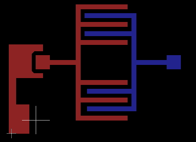

Ich möchte ein Layout erzeugen, bei dem sich Leiterbahnstrukturen sehr
häufig wiederholen. Die Strukturen sind aus Polygonen aufgebaut.
Ich habe deshalb diese Leiterbahnstruktur als Footprint in einem Package
erzeugt und kann sie so mehrfach auf mein brd einfügen. Das funktioniert
auch wunderbar.
Nun möchte ich in der brd-Datei die Flächen des Packages an einigen
Stellen mit Leiterbahnstrukturen verbinden. Und das nicht mit wires,
sondern auch mit Polygonen.
Problem: Eagle erzeugt beim DRC Lücken zwischen den Polygonen.
Wie bekomme ich die weg?
Mit folgendem Ansatz hat es nicht funktioniert:
Die Flächen tragen nicht den selben Namen/Signal. Also habe ich ein Pad
auf dem Footprint eingefügt und einen Pin dafür im Package. Im schematic
habe ich diesen Pin mit einem Stück wire versehen um es einem Signal
zuzuordnen. Ich habe es einfach mal mit "A" benannt. Im brd habe ich das
Polygon ebenfalls mit "A" benannt - in der Hoffnung, dass nun die Lücke
geschlossen wird.
Stattdessen wird jetzt aber das ganze Polygon nicht mehr gefüllt.
Bin am verzweifeln. Kann jemand helfen?
Danke!
Hannes

Hier mal ein Screenshot meines Layouts. Die rechenförmige Struktur wird
sich häufig wiederholen.
Links das Polygon zum ankontaktieren. Davon sollen auch noch mehr
hinzukommen. Und es sollten wirklich Polygone sein.

Also grundsätzlich ist dein Ansatz schon richtig, ein vollständiges
Bauteil zu erstellen und korrekt dem Netz zuzuordnen. Zeigt Eagle dir
Airwires an wenn du mit der zugehörigen Leiterbahn in der Nähe bist?
Wenn nicht ist deine Bibliothek noch nicht in Ordnung.
Wie groß ist die Struktur? Hast du die Option "Thermals" deaktiviert?
Die Thermals musst du sowieso deaktivieren um das vollflächig
anschließen zu können, evtl. kann Eagle die auch nicht erzeugen weil das
Pad zu klein ist.

Oh ganz übersehen das Bild. Meine Erfahrung ist eigentlich, dass wenn
das Polygon den gleichen Namen wie das Netz im Schaltplan hat, was an
den Pin angeschlossen ist, dass das dann problemlos funktioniert und
ineinander überfließt.
Eventuell sind die Design Rules so eingestellt, dass das Polygon nicht
gar nicht per Thermal kontaktiert werden kann?

Dein Polygon nuss den gleichen Netznamen wie dein Bauteilanschluss
haben.
Dann geht es nicht.

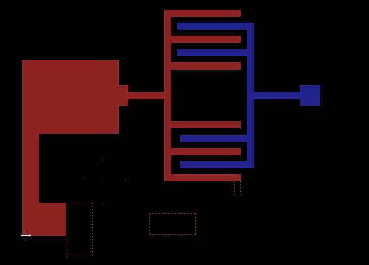

danke für die vielen Antworten. Ich war am Wochenende unterwegs.
"Thermals" war ausgeschaltet.
Ich habe mir jetzt ein Skript geschrieben, das das Polygon erzeugt und
auch gleich den Namen setzt. Auf einmal gehts, eagle verbindet das Pad
mit dem Polygon.
Manuell gehts jetzt auf einmal auch - ich kann das Problem nicht mehr
reproduzieren...  hm.
Allerdings werden weitere Polygone nicht gefüllt (siehe Screenshot) -
obwohl sie gleich benannt sind.. Ist das normal?
Diesmal hängt auch die brd an.
Danke!

Aktiviere mal die Option "Orphans" bei den anderen Polygonen.
Eagle entfernt sonst die (scheinbar) nicht verbundenen Kupferflächen,
meistens will man ja keine Flächen ohne definiertes Potential irgendwo
haben.
Außerdem solltest du Polygone nicht mit Strichstärke "0" zeichnen. Beim
Gerber-Export zeichnet Eagle einzelne Linien in der eingestellten
Strichstärke um die Fläche zu füllen.
Ich weiß nicht was bei "0" passiert, bei sehr kleinen Stärken gibt es
definitiv riesige Gerber-Dateien und evtl. Probleme beim Fertiger.
Hol dir am besten einen Muster CAM-Job und teste die Ausgaben mit GC
Prevue.
So mache ich das immer bei kniffligen Designs und habe schon einige
Fehler vermeiden können.
