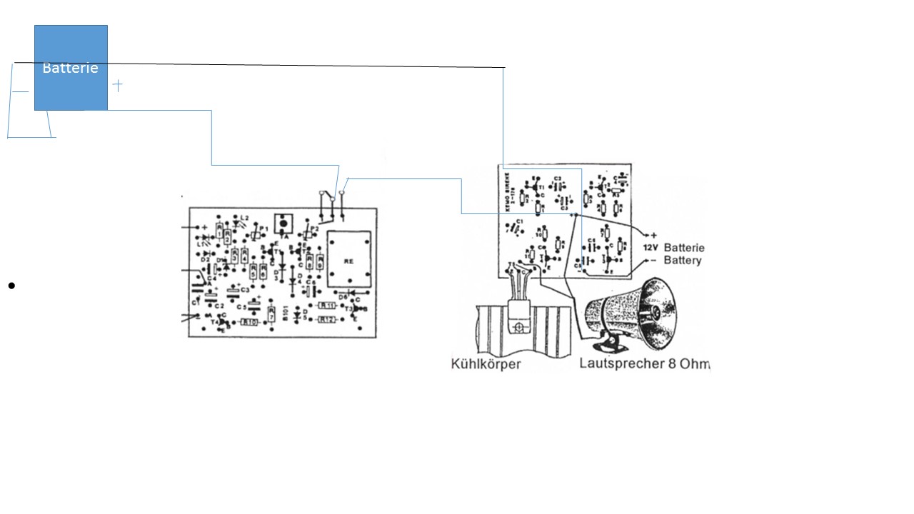

Hallo, bin neu im Forum.
Hab mal ne Frage zu einem Spannungsfreiem Unterbrecherkontakt.
Ich habe eine Alarmanlage von Kemo und Eine Sirene von Kemo.
Diese möchte ich miteinander verbinden, also wenn Alarm ist die Sirene
das Häulen beginnt.
Der Anschluss dazu:
Plus vom Netzteil an Schaltkontakt 1, Plus von Sirene an Schaltkontakt
2, Minus Sirene direkt ans Netzteil Minus.
Danke im Vorraus ;-)

(Firma: Spezialeinheit) #4195429
Im Prinzip funktioniert das so. Die Platine (Platine1) welche die Sirene
(Platine2) anschaltet sollte dabei aber potentialfreie Kontakte haben.
Das heißt, die Schaltkontakte sollten keinen kontakt zur
Spannungsversorgung von Platine1 haben.
