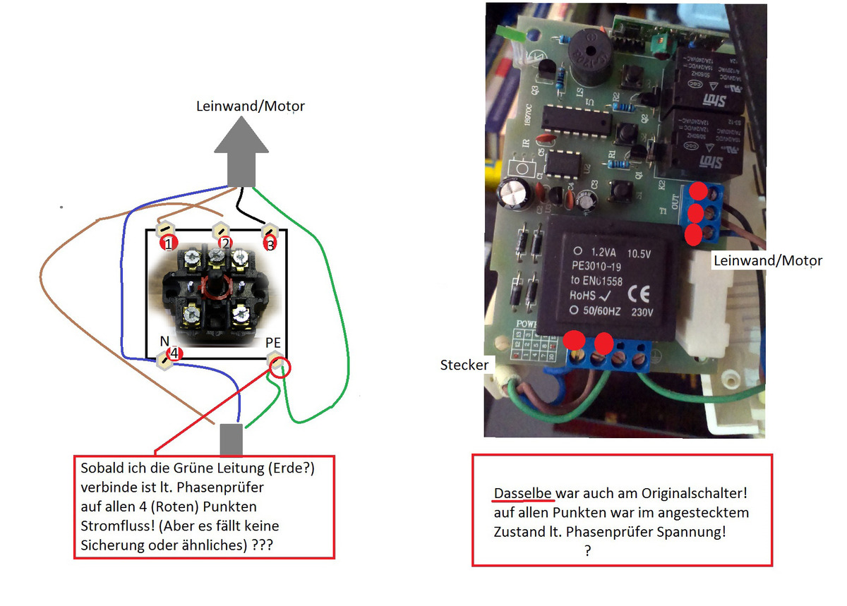

Vor einiger Zeit leuchtete die kleine Grüne Diode an der Steuerung
nichtmehr
und die Leinwand ließ sich weder mit der Fernbedienung
noch direkt an den Steuertasten mehr bedienen.
Hab die Steuerung mal geöffnet und mir die Sicherung angesehen
nur diese war ok also hab ich die Steuerung wieder zusammengebaut
und siehe da Sie funktionierte wieder einwandfrei..???
Aber jetzt brennt wieder keine Bereitschafts LED
und ich kann die Leinwand nicht Rauf und runterfahren...
Da ich keine Fernbedienung brauche

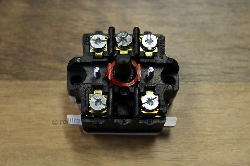

habe ich mir einen Jalousienschalter besorgt und
Ihn angeschlossen (Hoffe richtig siehe Zeichnung)
aber kein Mux an der Leinwand/Motor..?
Und das lustige ist
das auf allen Kabeln ausser den Grünen(Erde?) lt. Phasenprüfer
Spannung anliegt auch auf dem Neutralen (Blau) sobald ich
die Erdung anschließe
(Natürlich nur bei angeschlossener Leinwand(Schalter) bei meinen
Steckdosen ist die Elektrik ist in Ordnung)
Aber es fällt keine Sicherung oder so einfach keine Funktion
gleiches habe ich an der Originalschaltung
an der die Bereitschafts LED nichtmehr leuchtete.
An allen Kabeln ausser (Grün) Spannung..??
Wie gesagt bin Schlosser und kein Elektriker/Elektroniker
aber wie kann es sein das auf allen Kabel Spannung anliegt
und aber keine Sicherung fällt..!
Und am wichtigsten habe ich den Schalter richtig angeschlossen
und was könnte der Fehler sein..???
DANKE

Verstehe ich das richtig das der Neutralleiter (Blaues Kabel)
einen defekt (keine Verbindung) haben könnte..?
Danke
Gast #4195481
Super Danke genau das scheint der Fehler zu sein den
habe jetztmal ein anderes Kabel (vom Radio :) zum probieren genommen
und wenn ich Blau (Neutral) und dann eines der Kabel für auf und ab
unter Spannung setze fährt die Leinwand wieder..!
