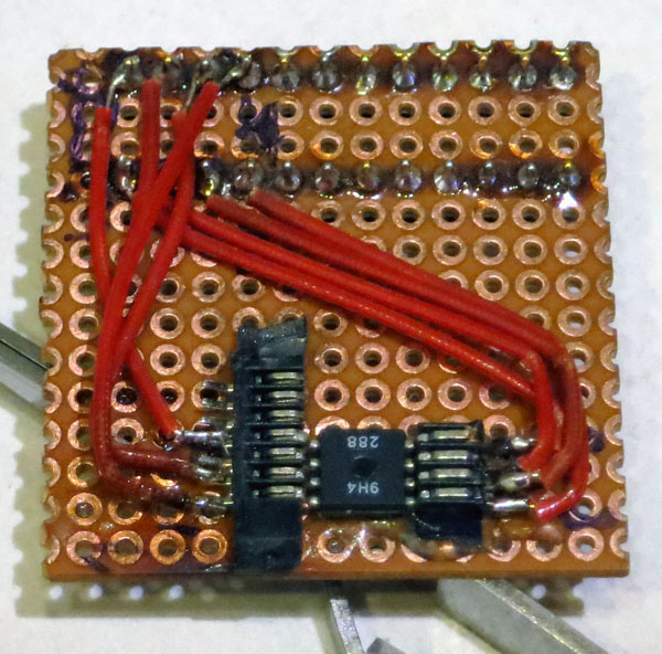

#4195859
Präzisiere mal, welche Gehäuseform dein Controller hat.
Für SO8 (Attiny85) gibt es Zangen, die eigentlich für serielle EEPROMs
und FLASHs vorgesehen waren.
Funkioniert astrein!
http://www.aliexpress.com/snapshot/6486033565.html?orderId=65734839673439
Früher, für PLCC32 29xx, 39xx, 49xx, Firmwarehubs usw. habe ich einen
billigen PLCC32 Sockel genommen und auf Lochrster gelötet und mir so für
unter 2€ einen Programmieradapter für meinen GALEP4 gebaut.
Vor der Programmierzange vom freundlichen Chinesen habe ich SO8 IC's so
geproggt, wie auf dem angehängten Bild.
Dazu wurde ein PLCC Sockel geschlachtet, und 90° hochkant auf die
Lochrasterplatine mit Schmelzkleber gepappt. Mit dem Bauföhn wurde der
Kleber zum Justieren flüssig gehalten, Das IC kam Kopfüber auf die
Federn und wurde mit der Pinzette angedrückt. Manchmal brauchte man
mehrere Anläufe, bis das Verify stimmte, aber man muß keinen Geld für
Fertiglösungen in den Rachen werfen.
