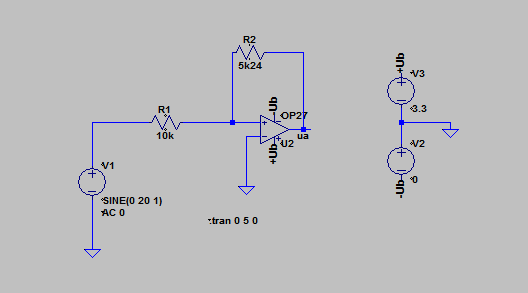

ich würde gerne ein Schmitt Trigger dimensionieren. Aber alles was ich
bis jetzt gesehen habe ist eine symmetrische Schmitt trigger.
Ich will ein Schmitt trigger, der bei 6,3V einschaltet und bei 6,8V
ausschaltet. die Ausgangsspannung soll ca.3,3V sein.
Könnte jemand mir bitte helfen.
Danke
Wilfried

von Wilfried M. (rompel)
Hallo, ja hab vergessen. Der Op wird mit 3,3V und 0V versorgt. So die
Ausgangsspannungen sollen eigentlich 3,3V oder weniger und ca. 0V
sein.Könnten Sie mir Helfen hab gerade schon versuch. aber es klappt
nicht, da die Schaltung nicht symmetrisch ist.
Danke
Hallo hier kriege ich keine einschalt und ausschalt bei 6,3V und 6,8V.
Danke

von asdfasd (Gast)
> Was meinen Sie genaue mit Arbeitspunkt anfahren?
Ich sagte in seinen Arbeitsbereich bringen.  Ein OpAmp mit 3.3V
Versorgungsspannung kann keine 6V-Signale verarbeiten.  Du musst das
Signal so herunterteilen, dass der Maximalpegel in dessem erlaubten
Eingangsbereich liegt.
Btw, dein OP27 arbeitet bei 3.3V gar nicht...
in LTSpice hab ich nicht gesehen. Aber ich meine wie muss ich es
beschaltet wenn ich der op mit 3,3V Versorgungsspannung arbeitet. Ich
brauche es echt zur Erfüllung meiner Aufgabe.
Danke
von Torsten C. (torsten_c) Benutzerseite
V2 = V3 = 1,5V.
Hatte ich übersehen. Wer kommt auch auf die Idee, V2 auf 0V zu setzen.

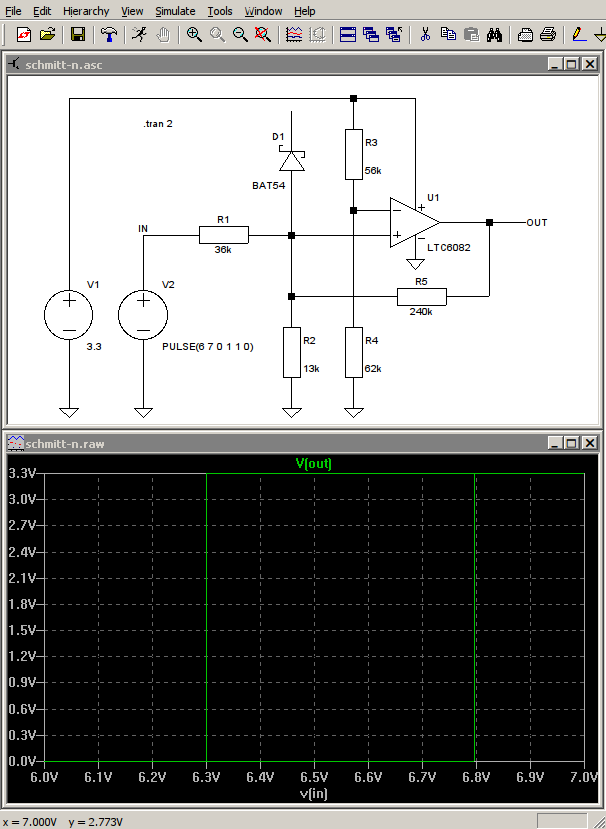

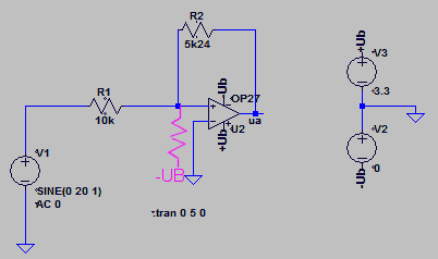

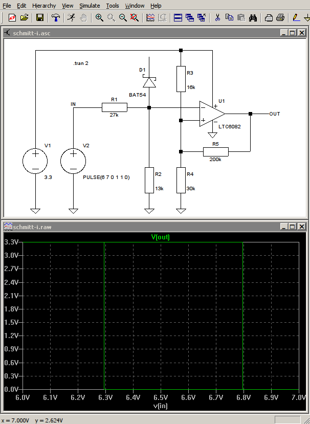

ich komme auf die Idee weil in meiner kompletten Schatung steht mir
keine negative Spannung aus. ich habe nur 3,3v; 1,2V und wenn ich noch
eine Anschluss hinzufügt, steht kein andere Pin dafür zur verfügung
Hier ist je ein Beispiel für einen invertierenden und einen
nichtinvertierenden Schmitt-Trigger mit den Schaltschwellen bei etwa
6,3V und 6,8V für eine Versorgungsspannung von 3,3V. Die Diode D1 ist
optional und dient dem Schutz des Opamp-Eingangs. Sie sollte vorgesehen
werden, wenn die Eingangsspannung beim invertierenden Schmitt-Trigger
10,5V und beim nichtinvertierenden 13V überschreiten kann. Man kann auch
für höhere Eingangspannungen auf die Diode verzichten, wenn man die
Widerständen anders dimensioniert.
Statt des LTC6082 kannst du auch einen anderen Rail-to-Rail-Opamp
verwenden.

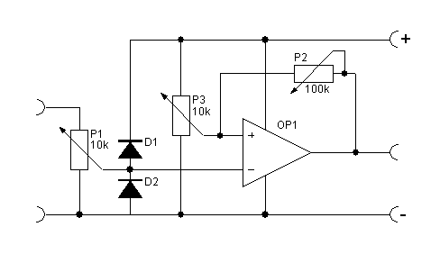

von Günter Lenz (Gast)
Wilfried Monthe schrieb:
>ja aber ich kriege es nicht hin
OldMan hat ja schon den Hinweis gegeben wie man
es berechnet. Wenn du nicht rechnen möchtest,
dann bau die Schaltung so auf. Mit P2 stellst du
die Hysterese, also den Abstand der beiden
Schaltschwellen ein. Mit P3 kannst du beide
Schaltschwellen nach oben und unten verschieben.
Mit P1 bringst du die Eingangsspannung in den
Arbeitsbereich des OP. Wenn du möchtest, kannst
du danach P1 P2 und P3 mit einem Ohmmeter
ausmessen und durch Festwiderstände ersetzen.

Wilfried M. schrieb:
> diese Schaltung meine ich sorry. ich will dadurch der Strom so klein wie
> möglich halten
Ja, beim nichtinvertierenden Schmitt-Trigger ist die Berechnung etwass
komplizierter.
Mit dem Spannungsteiler aus R3 und R4 definierst du die Referenzspannung
am invertierenden Eingangs des Opamps. Du kannst sie fast beliebig
wählen, sie sollte nur nicht zu dicht an 0V oder der Versorgungsspannung
Ub liegen.
Der Schmitt-Trigger springt dann vom Low- in den High Zustand, wenn die
Spannung Up am nichtinvertierenden Eingang des Opamps die Spannung Un am
invertierenden Eingang überschreitet.
Up entsteht aus der Eingangs- und der Ausgangsspannung durch den
Spannungsteiler aus den drei Widerständen R1, R2 und R5. Mehr zum
Spannungsteiler aus drei Widerständen findest du hier:
  https://www.mikrocontroller.net/articles/Spannungsteiler#Spannungsteiler_mit_Offset.2C_passiv
Damit kannst du die Gleichung für die obere Schaltschwelle aufstellen.
Umgekehrt springt der Schmitt-Trigger vom High- in den Low-Zustamd, wenn
die
invertierenden Eingang untererschreitet.
Damit kannst du die Gleichung für die untere Schaltschwelle aufstellen.
Einen der drei Widerstände R1, R2 und R5 darfst du frei wählen, bspw.
R1, da dieser maßgeblich den Eingangsstrom bestimmt. Aus den beiden
Gleichungen und deinen Vorgaben für die Schaltschwellen kannst du nun
die beiden anderen Widerstände (R2 und R5) berechnen.
Vorgegebene Werte:
Ub  = 3,3 V   Versorgungsspannung
Uah = Ub      High-Ausgangsspannung
Ual = 0.0 V   Low-Ausgangsspannung
Ueh = 6.8 V   obere Schaltschwelle
Uel = 6.3 V   untere Schaltschwelle
Gewählte Werte:
R1  = 36kΩ
R3  = 56kΩ
R4  = 62kΩ
Allgemeine Formeln für die Berechnung:
Uref = Ub · R4 / (R3 + R4)
ΔUe  = Ueh – Uel
ΔUa  = Uah – Ual
R2   = ΔUa · Uref · R1 / (Ueh · Uah – Uel · Ual – (ΔUe + ΔUa) · Uref)
R5   = ΔUa · R1 / ΔUe
22
23
Ergebnisse:
24
25
Uref =   1,734 V
26
R2   =  13,00 kΩ
27
R5   = 237,6 kΩ
Wie in den obigen Formeln siehst, sind R2 und R5 beide proportional zu
R1. Wenn du also nur den Eingangswiderstand erhöhen möchtest, ohne die
Schaltschwellen zu verändern, brauchst du nur R1, R2 und R5 jeweils mit
dem gleichen Faktor zu multiplizieren. Oder du setzt alle Parameter bis
auf R1 in die Formeln ein und erhältst
R2 = 0,361 · R1
R5 = 6,600 · R1
Wenn du einen extrem hohen Eingangswiderstand möchtest, ist es aber
sinnvoller, statt der riesigen Widerstände einen zweiten Opamp als
Impedanzwandler zu verwenden.
