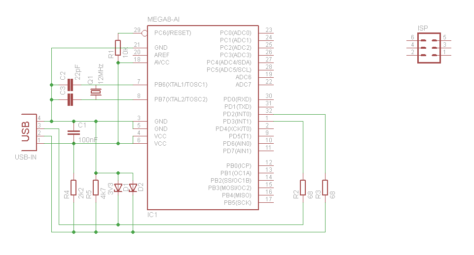

OP #4196247
Kaj schrieb:
> Der atmega16 hat aber kein usb-interface, folglich brauchst du einen
> chip der das kann, oder du brauchst an deinem pc eine serielle
> schnittstelle und einen rs232 wandler. Um einen extra chip kommst du
> nicht wirklich rum.
der m8 hat meiner meinung nach auch kein USB-Interface. oder lieg ich da
falsch??? Dennoch wird hier
https://www.mikrocontroller.net/attachment/65329/usb-io.png eine version
OHNE FTDI vorgeschlagen.
> Gibt zwar eine V-USB Library. Aber damit bekommst du so viele
> zusätzliche Probleme - einfache wäre du nimmst einen AVR mit
> USB-Hardware.
