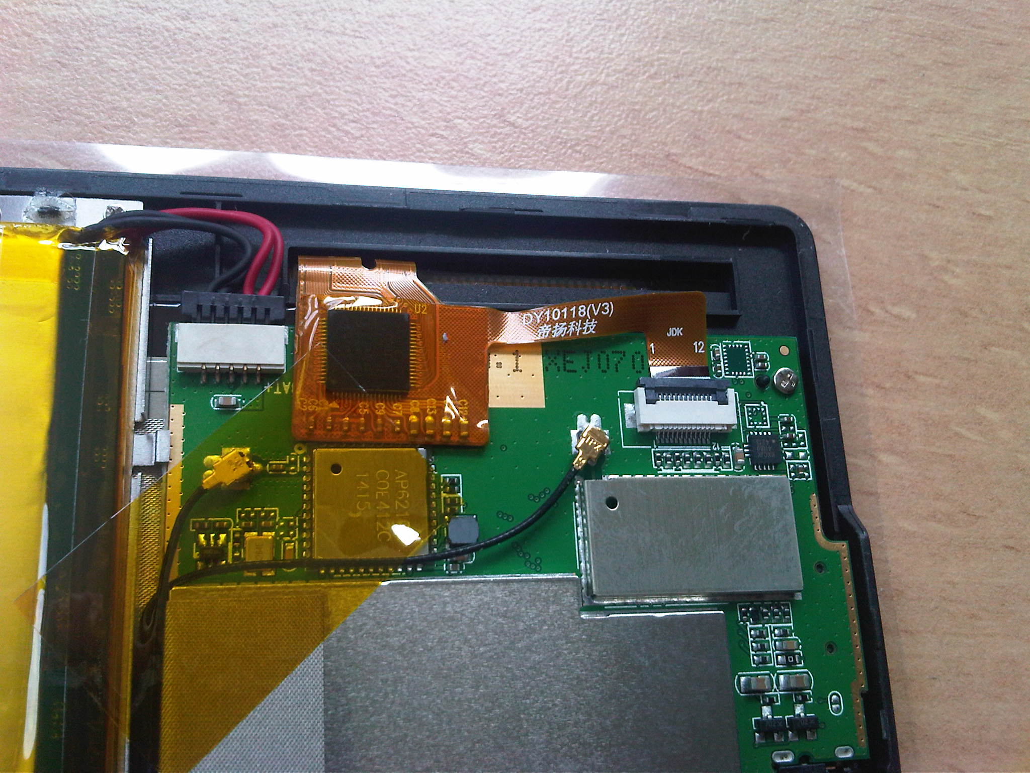

ich habe ein Medion Tablet (Lifetab S10334), welches nach einem Sturz am
Display und am Digitizer beschädigt ist. Da die Reparatur aufwändig und
teuer ist (geht nur selbst, Medion lehnt Reparatur ab) möchte ich die
darin enthaltene Platine fortan als Ein-Platinen-Computer
weiterbenutzen, vermutlich in Verbindung mit Kodi also Medienzuspieler
für den Fernseher, sozusagen ein Smart-TV für Arme ;)
Mein Anliegen:
Ich möchte das Tablet über den Akku-Anschluss mit Strom versorgen, so
dass ich den Micro-USB-Anschluss für einen IR-Empfänger (Fernbedienung)
nutzen kann.

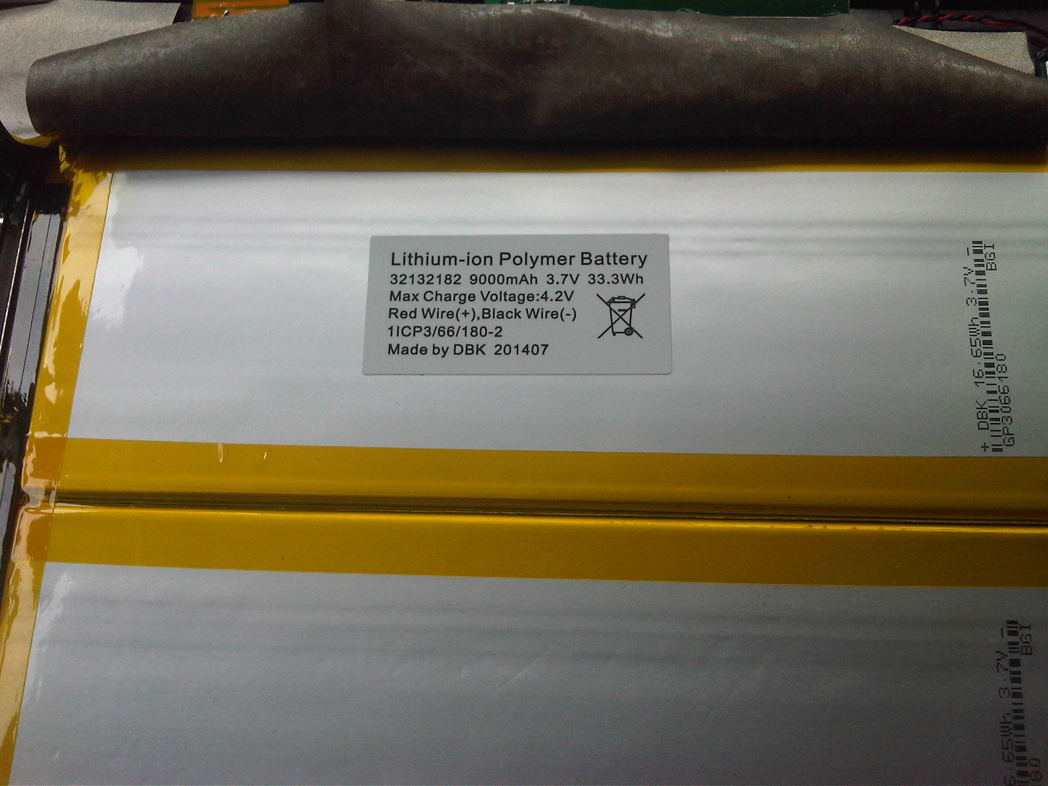

Der Akku hat eine Nennspannung von 3,7V und dazu ist eine "max charge
voltage" von 4,2V aufgedruckt. Der Anschluss erfolgt über einen
vierpoligen Stecker (2x rot, 2x schwarz), wobei auf dem Akku-Label
vermerkt ist, das rot wie zu erwarten + ist und schwarz -. Es sieht also
so aus, als würde es hier keine aufwändige Ladekontrolle mittels I2C-Bus
oder ähnliches geben, oder diese ist in den Akku selbst integriert.

Weil der Akku riesig ist (3/4 vom Tablet). Die Platine ist 12x7cm, der
Akku 13x19cm.
Und weil ich wie gesagt den USB-Port brauche, auch für andere Dinge
(Sticks etc.). Bei Tablets gibt es generell USB-OTG, da geht kein Hub
oder so etwas.
Andere Baustellen? Überhaupt nicht, deswegen will ich das ja machen. Die
Platine ist ausgebaut, HDMI kann man dauerhaft aktivieren, es fehlt nur
die Stromversorgung. Ich sehe da keinerlei Baustellen...
