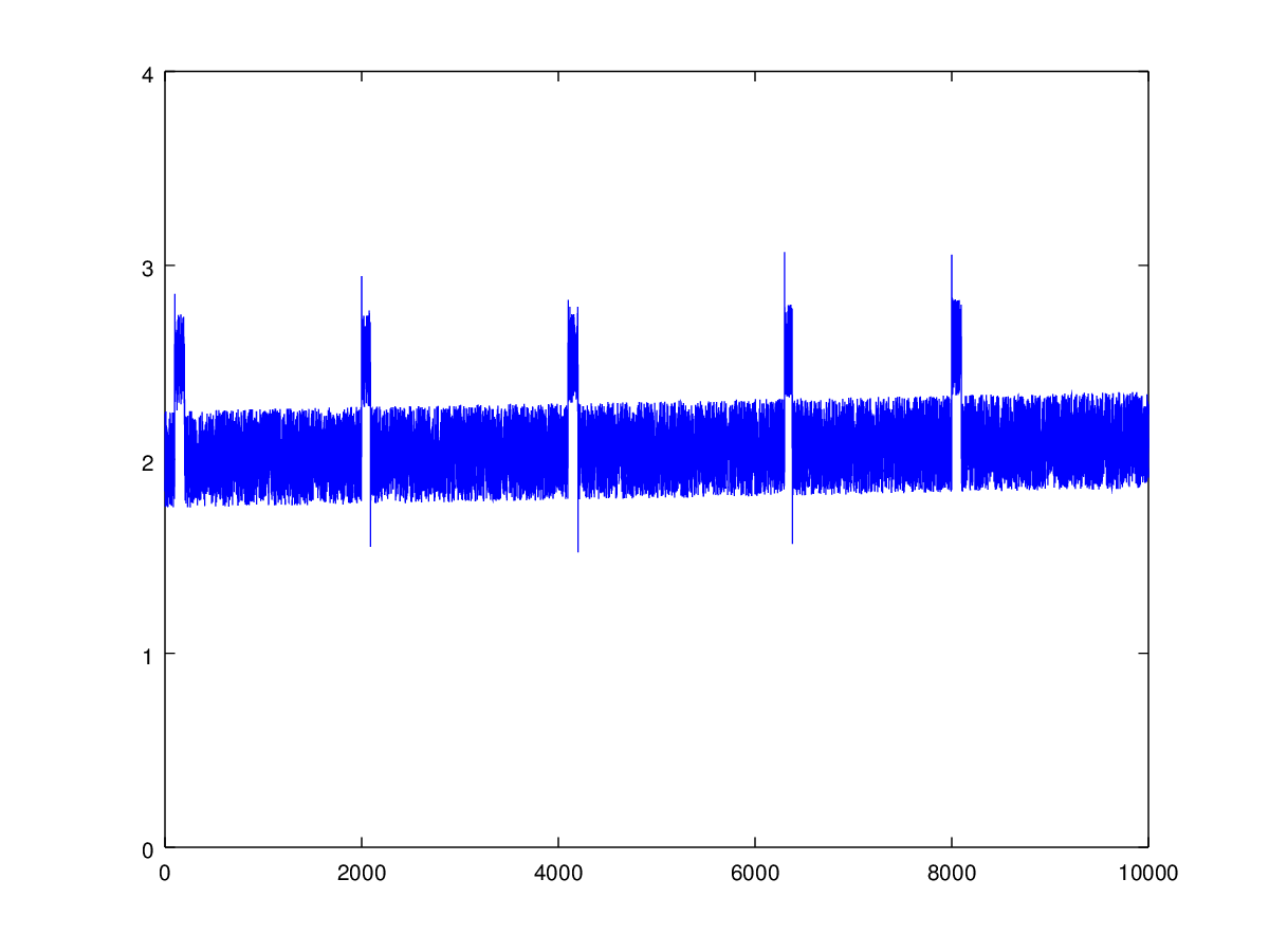

ich habe ein Digitalsignal, das aus einzelnen Pulsen besteht, das ich
analog abtaste. Der Unterschied zwischen Low-Pegel und ein High-Pegel
ist immer mit ausreichend Abstand erkennbar, allerdings ist der
Absolutwert im vornherein unklar und ändert sich zeitlich auch mitunter
(allerdings sehr langsam) aufgrund eines Temperatureffekts. Das Signal
ist auch nicht besonders sauber, es ist also im weitesten Sinne noch
eine Entprellung notwendig. Allerdings sind die Impulse sehr langsam
(min. 0.2 Sekunden lang, so daß dieser Teil nicht weiter schwer ist). Am
Ende soll eine zuverlässige Impulszählung stehen.
Davor steht eine zuverlässige Methode, zwischen High- und Low-Werten zu
klassieren. Am Anfang darf es ruhig einige Fehlbeurteilungen geben, aber
nach ca. 10 Impulsen sollte die Unterscheidung zuverlässig sein.

OP #4196431
Peter D. schrieb:
> Dein Fehler ist, nur einen Schwellwert zu nehmen.
Das stimmt. Bei der Beschreibung meiner Problemstellung habe ich die
Breite der Hysterese ausgelassen.
Ob die Darstellung "Schwellwert + Hysteresebreite" oder "Unterer +
oberer Schwellwert" sinnvoller ist, lasse ich mal offen - vielleicht
ergibt sich das noch im Laufe der Diskussion.
Zentral ist für mich erst einmal die Frage, ob es hier überhaupt
sinnvoll ist, das Rad mal wieder neu zu erfinden oder ob es nicht einen
fertigen "Meier-Müller-Wang-Hopper-Algorithmus" gibt, den es nur noch zu
finden und zu implementieren gilt.

OP #4196444
Alexxx schrieb:
> Woher kommt denn dein analoges "Digital-"signal / was produziert so
> einen Schrott?
Der Umschalter an einem Scheibenwischermotor an einem 50m langen
ungeschirmten Kabel, der direkt unter einer großen Kurzwellenantenne
angebracht ist.

Gast #4196558
In Software:
Gleitende Mittelwerte über wenige Samples und vielen Samples
gegeneinander vergleichen. => Software-Bandpass.
Evtl. noch ein Threshold/Hysterese drauf.
In Hardware:
Bandpass Filter drauf. Evtl Schmidt Trigger folgen lassen

Gast #4196640
Du nimmst zwei Tiefpässe (RC-Glieder), einen
mit einer ganz langen Zeitkonstante und
einen mit einer kürzeren Zeitkonstante.
Mit den Ausgängen dieser beiden Tiefpässe
gehst du dann auf einen Differentialverstärker,
den man mit Operationsverstärker bauen kann.
Der liefert dir dann deinen Zählimpuls.

#4196928
Walter T. schrieb:
> Das stimmt. Für viele Anwendungen ist es sinnvoller, eine analoge
> Filterung vorzuschalten. Für diesen Fall sieht das allerdings anders
> aus. Hardware- und Softwareaufwand sind für gewöhnlich gegeneinander
> austauschbar. Und bei Signalen mit großer Zeitkonstante betreibe ich den
> Aufwand eben lieber im Digitalen.
In Deinem Fall ist es sinnvoll beides zu tun:
Ein Analogfilter (Tiefpass) für den hochfrequenten Teil, denn dann
kannst Du den Spannungsverlauf mit einer vernünftigen (d.h. entsprechend
niedrigen) Abtastrate mit dem A/D-Wandler abtasten, ohne dass da noch
große Ausreißer (Spikes) dabei sind.
Dann kommt die Ermittlung des niedrigen und des hohen Pegels. Daraus
ergibt sich die Schwelle in der Mitte dazwischen.
Gruß Dietrich

Gast #4197116
Vorschlag in Hardware: Spitzenwertdetektor mit anschließendem Hochpass
zur Abtrennung des Gleichanteils. 1 OPV, 1 Diode, 2 R, 2 C. Quasi
Amplitudendemodulation. Kommt mir zumindest sofort in den Kopf, wenn ich
dein angehangenes Bild sehe.

Schau Dir mal die Zeitskala des Nutzsignals an. Wir reden hier von zig
Millisekunden. Das hat überhaupt nichts mit dem Anti-Aliasing-Filter vor
der Abtastung zu tun, das natürlich ebenfalls existiert, aber eher für
eine Grenzfrequenz von ein paar KHz ausgelegt ist.

Gast #4197402
Walter T. schrieb:
> Nanu, ist meine Problemstellung ernsthaft so exotisch, daß es keine
> Standardlösung gibt?
So sauber wie Signal und Störungen im Frequenzbereich getrennt sind,
sehe ich überhaupt kein Problem. Der Rauschabstand reicht doch fast so
schon für eine Erkennung aus.
Sehen die Pulse immer so aus? Lade doch mal ein typisches Signal als
Zeitserie hoch. Mit dem Bild kann doch kein Mensch rechnen.

OP #4197431
Walter T. schrieb:
> Im Prinzip sollte es ausreichen, die DGLs einer
> realen Schaltung zu diskretisieren. Da es nur einen integrierenden und
> keinen differenzierenden Anteil gibt, sind da ja wenig Überraschungen zu
> erwarten.
Und unter der Dusche ist es mir eingefallen. Ein diskreter
Spitzenwertdetektor mit linearem Abfall sieht ja einfach so aus:
p: Abfallparameter
u_p: oberer Spitzenwert
u_m: unterer Spitzenwert
u_p(n+1) = max(ad_in(n+1),u_p(n)-p);
wenn (u_p(n+1)<u_min) u_p(n+1) = u_min;
u_m(n+1) = min(ad_in(n+1),u_m(n)+p);
wenn (u_m(n+1)>u_max) u_m(n+1) = u_max;
Für einen exponnentiellen Abfall dann eben so:
p: Abfallparameter (0<p<1)
u_p(n+1) = max(ad_in(n+1),u_p(n)*p);
u_m(n+1) = min(ad_in(n+1),(u_max-u_m(n))*p);
Da langweilt sich der µC immer noch zu Tode.

Ich habe keine realen Meßwerte, sondern nur das Bild auf dem Oszilloskop
mit GnuPlot nachempfunden.
In real ist der Signal-Rauschabstand sogar noch ein Stück besser. Ein
Problem sollte das also in keinem Fall machen. Ich war nur nach der
Suche nach dem passenden Algorithmus.
