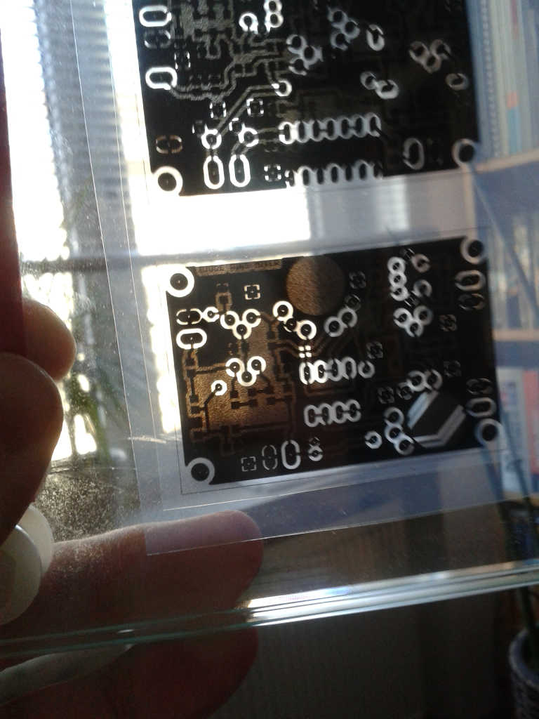

#4405853
Robert schrieb:
> So wirklich tolle Ergebnisse hab ich bisher nicht hinbekommen mit dem
> Gerät, Lichtdicht sind die echt nicht, und der Erfolg ist am Ende
> ziemlich mittelmäßig.
Richtig lichtdicht muß die Vorlage auch nicht sein, nur der Kontrast muß
hoch genug sein. Meiner Erfahrung nach ist der Photolack sogar eher
gutmütig bezüglich der Belichtungsvorlage, wenn die übrigen
Prozessparameter passen.
Guck Dir mal das Bild von mir an... da sieht man die zwei Folien für
Vorder- und Rückseite einer Platine übereinander. Gedruckt auf einem HP
OfficeJet Pro 8100. Wenn ich Masseflächen auf der Folie habe, dann
scheint da sogar noch so viel Licht durch, dass ich bequem durch den
Ausdruck aus dem Fenster rausschauen kann. (Die ganz schwarzen Stellen
im Bild sind die, wo beide Folien bedruckt sind, d.h. dort überlappen
sich die Masseflächen auf der Vorder- und Rücksete der Platine.) Und
auch wenns auf dem Bild so aussieht - im Moment scheint die Sonne nicht
durchs Fenster rein.

Das Problem bei den ersten Versuchen (Einstellung "Photopapier
Platinum") war ja, dass die Flächen allesamt eine relativ grobe Struktur
mit vielen, relativ hellen Fehlstellen bekommen haben, die es dann auch
auf der Platine zu sehen gab. An den Kanten war der Kontrast ja gut
genug.
Insgesamt ging es früher mit dem i850 bedeutend besser, da war der
Kontrast einfach über die gesamte Fläche sehr gut.
> Nimm einen Pinsel und wisch damit vorsichtig während des Entwickelns
> über die Platine. Bei mir ist die Platine dann nach weniger als 30
> Sekunden fertig.
Das mache ich sowieso. Nur irgendwie gibt es den Effekt, dass
manchmal/oft eine Kante praktisch sofort entwickelt ist, der Rest aber
dann 2-3 Minuten mit Pinsel usw braucht.
Allerdings hab ich jetzt festgestellt, dass das aufgedruckte Datum wohl
die Haltbarkeit sein soll, denn ne neue Platte hat da 2017 stehen. Das
noch rumliegende Material das ich letztes Mal benutzt hab ist also doch
"dezent" überlagert, und wird wohl als Abschirmmaterial enden.
> Robert schrieb:
>> Bisher getestet mit Originaltinte auf Zweckform 2502: Photopapier
>> Platinum und Hochauflösendes Papier.
> Druckst Du jetzt auf Overheadfolien oder auf Papier? Falls Papier -->
> ich würde definitiv Overheadfolien benutzen, z.B. Sigel IF110 oder
> IF210.
Zweckform 2502 ist eine Inkjet OHP-Folie. Das selbe wie die oft erwähnte
2503 wohl, nur im 50er Pack.
"Photopapier" und "Hochauflösendes Papier" sind die
Treibereinstellungen, eine für Folie gibt es nicht mehr.
Allerdings funktiuonierte damals beim i850 die Einstellung "Folie" auch
mieserabel, mit "Fotopapier" ging es plötzlich super.
