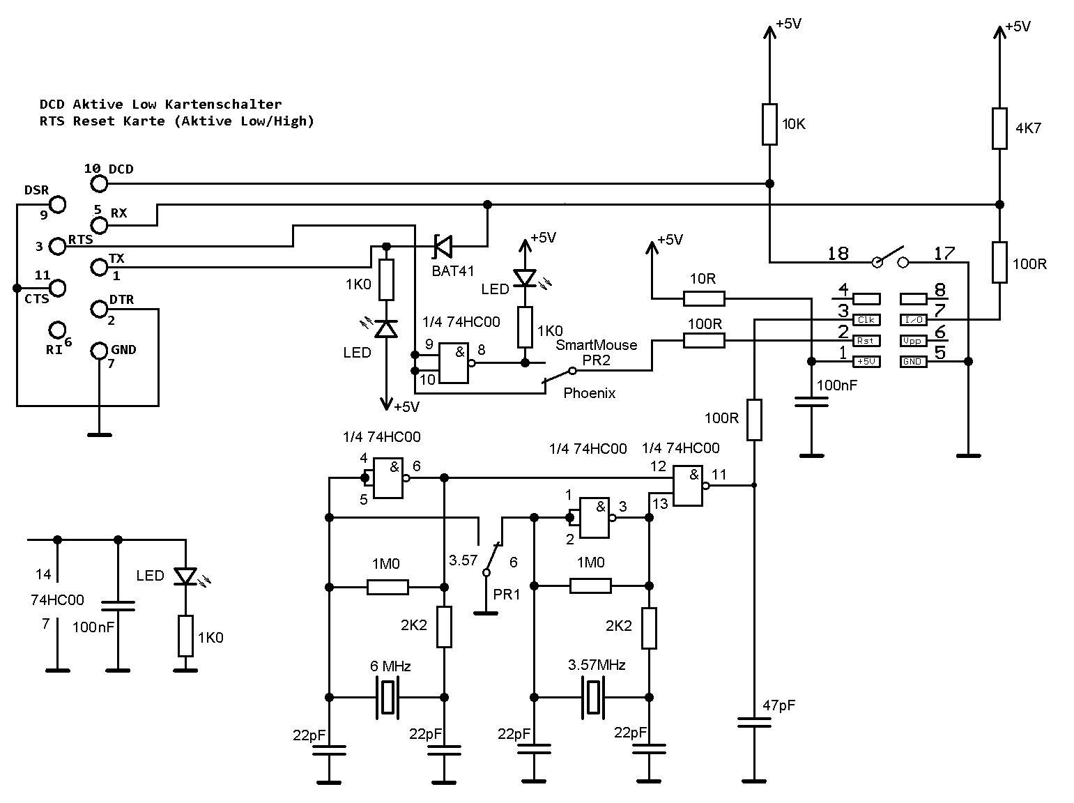

ich bin auf der Suche nach einem Kartenlesermodul zum lesen/schreiben
von sogenannten Smart Cards. Also Kunststoffchipkarten mit integriertem
µC.
Das Modul soll in ein Embedded System  eingebaut werden.
Das Modul muss kompatibel zu T=0 und T=1 Karten nach ISO 7816 sein.
Da ich das Modul per µC ansprechen will, sollte es ein SPI oder UART
Interace zur Verfügung stellen -> kein USB!

Wie wär's denn - statt der diskreten Schaltung - einfach mit einem
AT83C26? Ist zwar I2C (TWI 400 kHz) statt SPI, aber dafür macht das Teil
eigentlich alles was die entsprechende Norm vorsieht, und es gibt ein
umfangreiches Datenblatt (das man allerdings nur mit Grundkenntnissen
der Chipkartentechnik versteht).
OP
Das mit dem selbst bauen ist natürlich auch eine alternative, aber ich
würde lieber auf eine fertige Lösung setzen.
