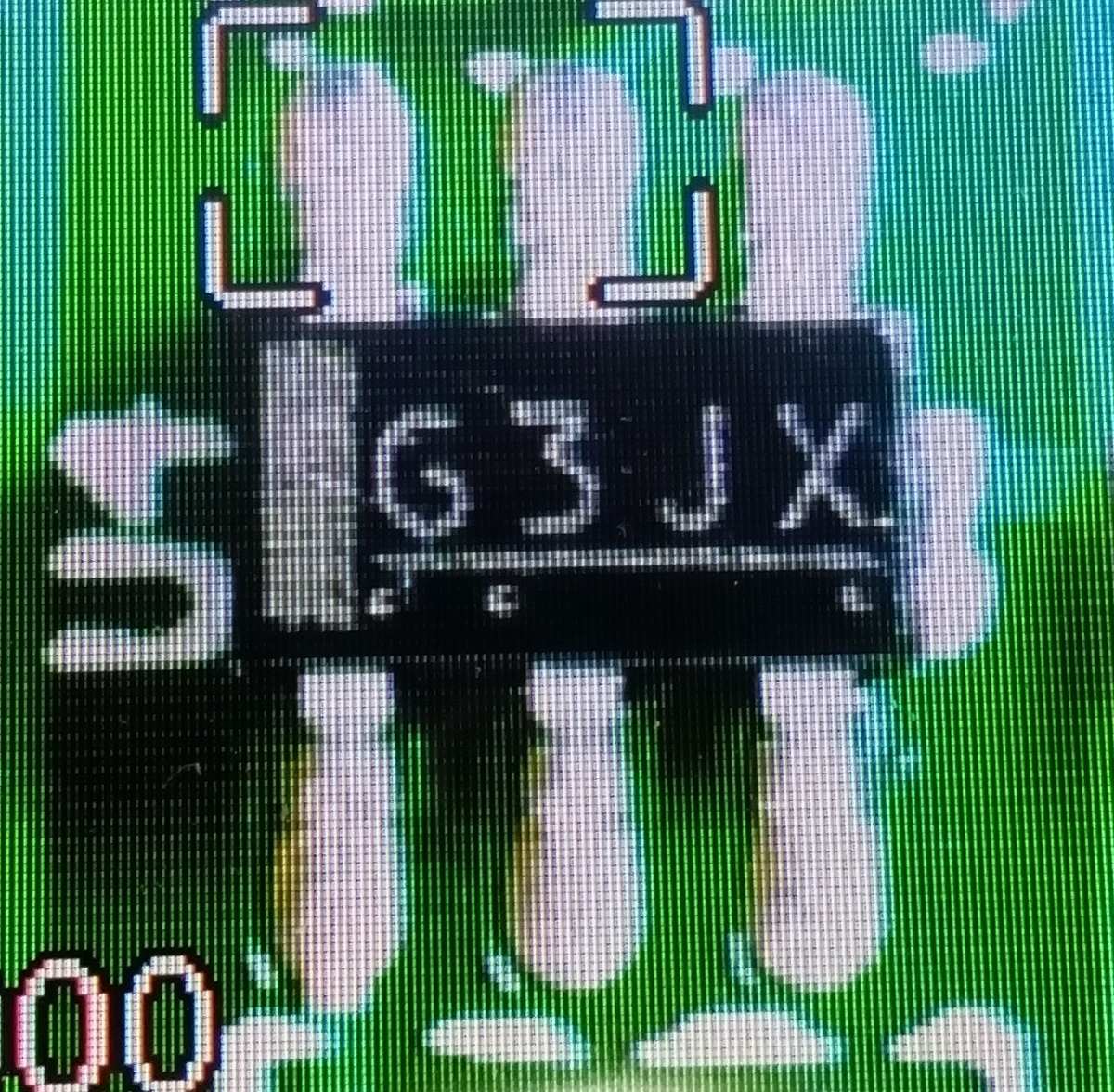

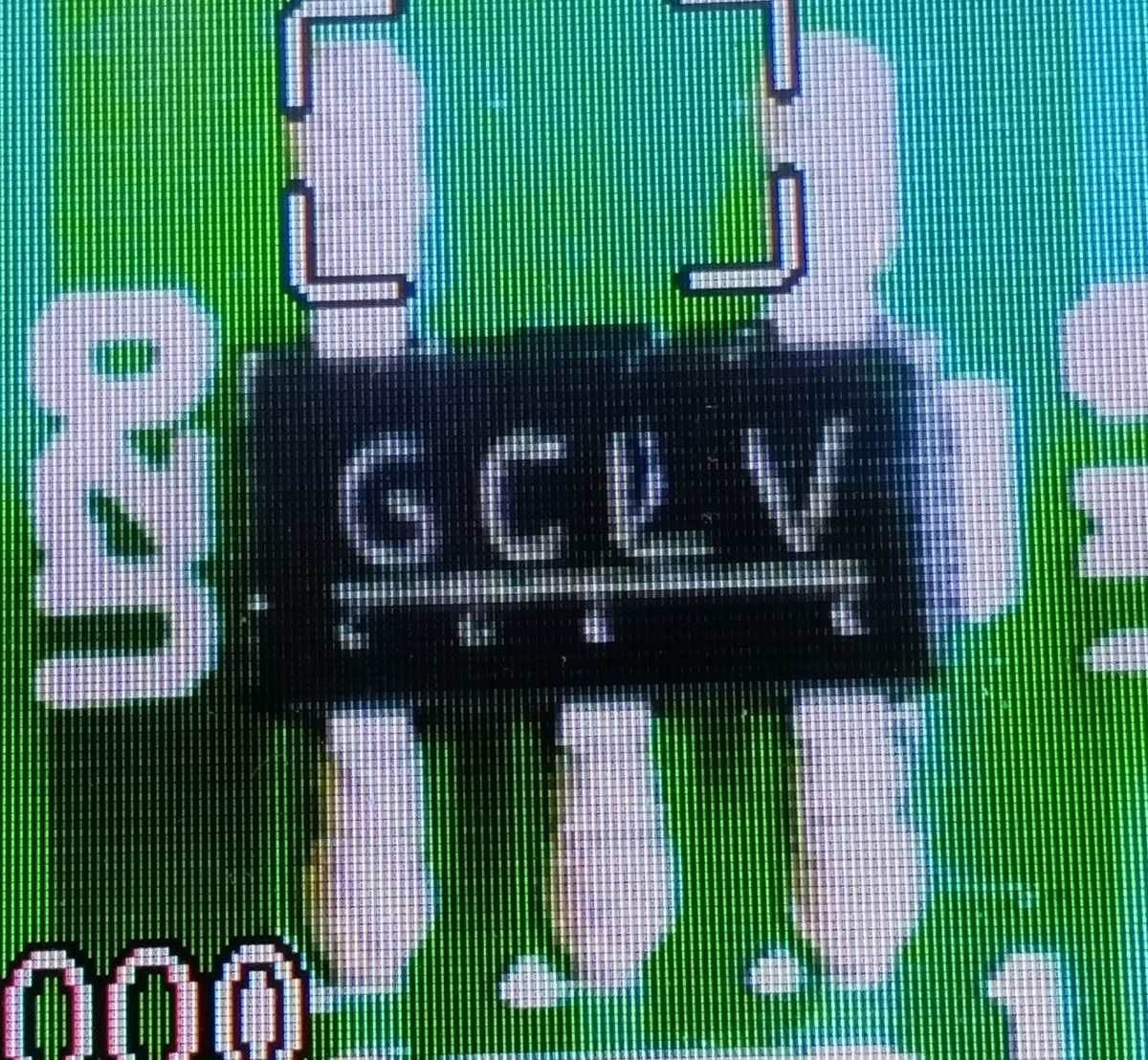

ich bin auf der Suche nach den oben genannten SMD Bauteilen in SOT23,
SOT23-5 und SOT23-6. Diese befinden sich auf einem 4S LiPo
Balancer/Wächter/OVP/UVP/OCP Platinchen jeweils einmal pro Kanal (4x).
Hab diverse Code-Tabellen schon durch, aber noch nichts gefunden. Jemand
Tipps?

Wenn Du die komplette Platine von beiden Seiten zeigen würdest könnte
wenigstens noch jemand die Funktion erraten.
Das Du eigentlich auch selbst tun könntest.
EDIT: manche Symbole die nicht gut genug Lesbar sind könnten hoch
aufgelöst oder mit Lupe sogar Buchstaben darstellen.. auf dem Foto sieht
das nach Punkten aus.
OP

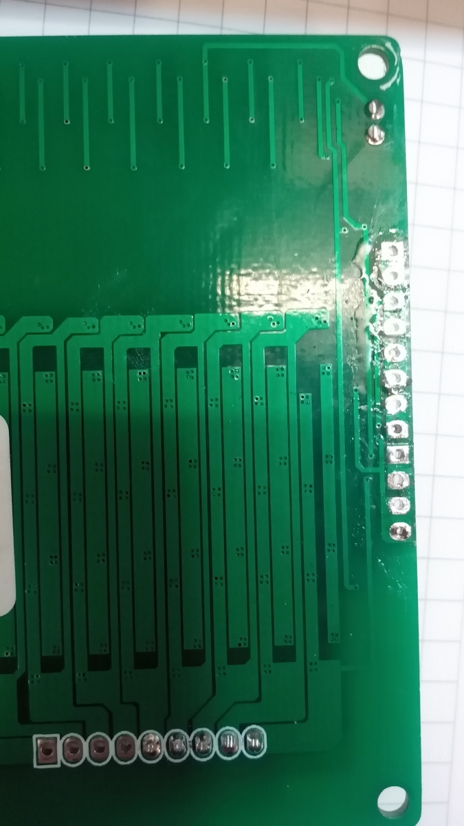

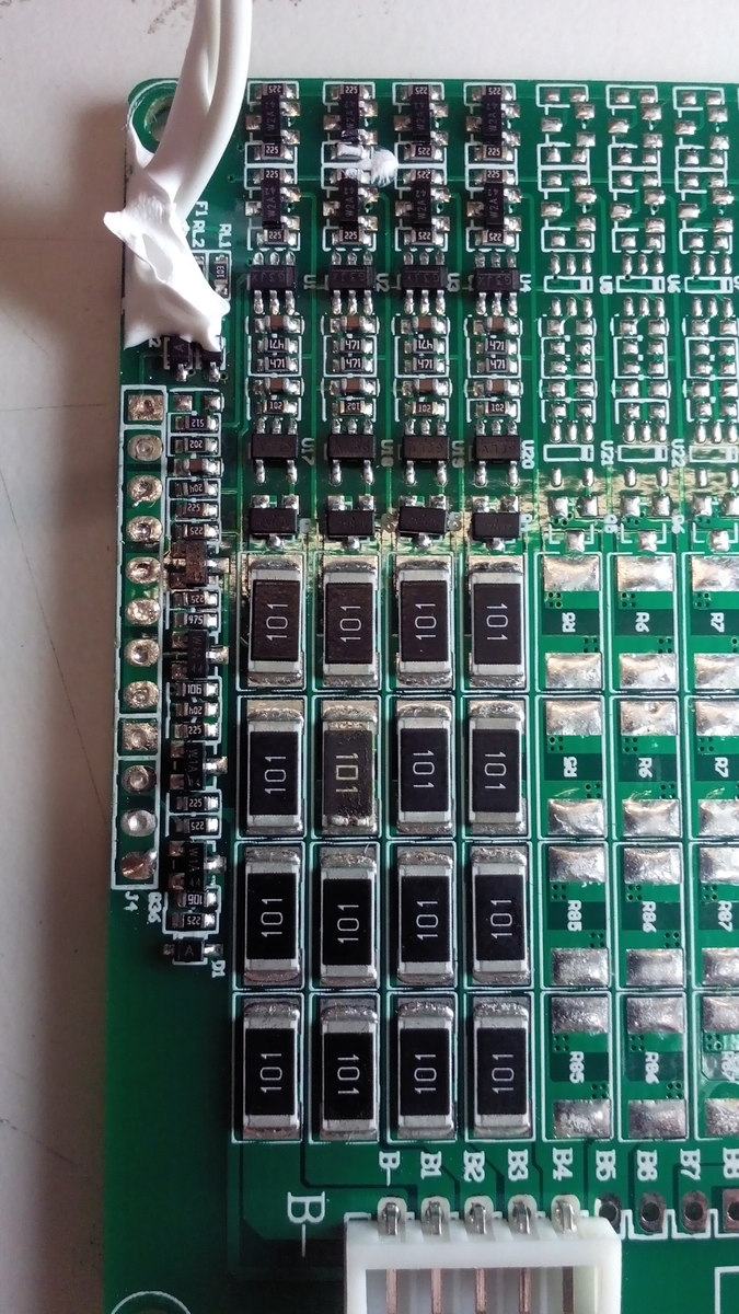

Im Anhang sind noch Ansichten von oben und unten.
Der 12p Pinheader geht auf die obere Platine, dort sind dann diverse
Leistungs-Fets für die Abschaltung. Der 9p Header dient zum Anschluss
der Zellen, hier sind nur 5 belegt.
Und zwecks der Lesbarkeit... ich kann alles Lesen, auch wenns Pixelig
ist.
