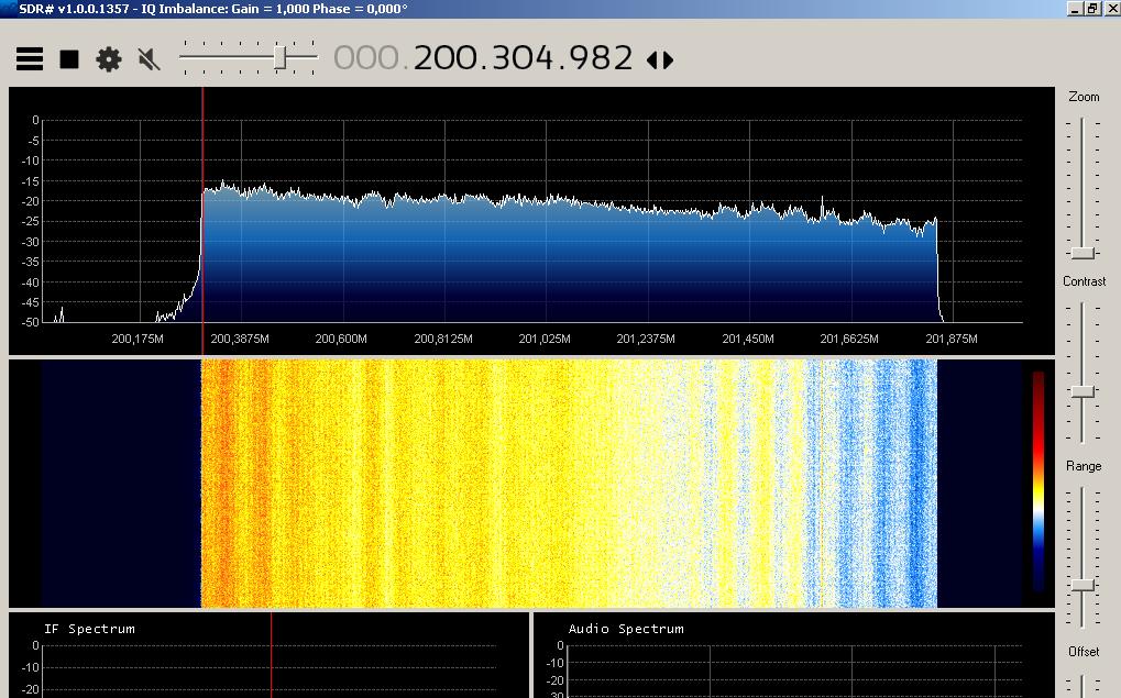

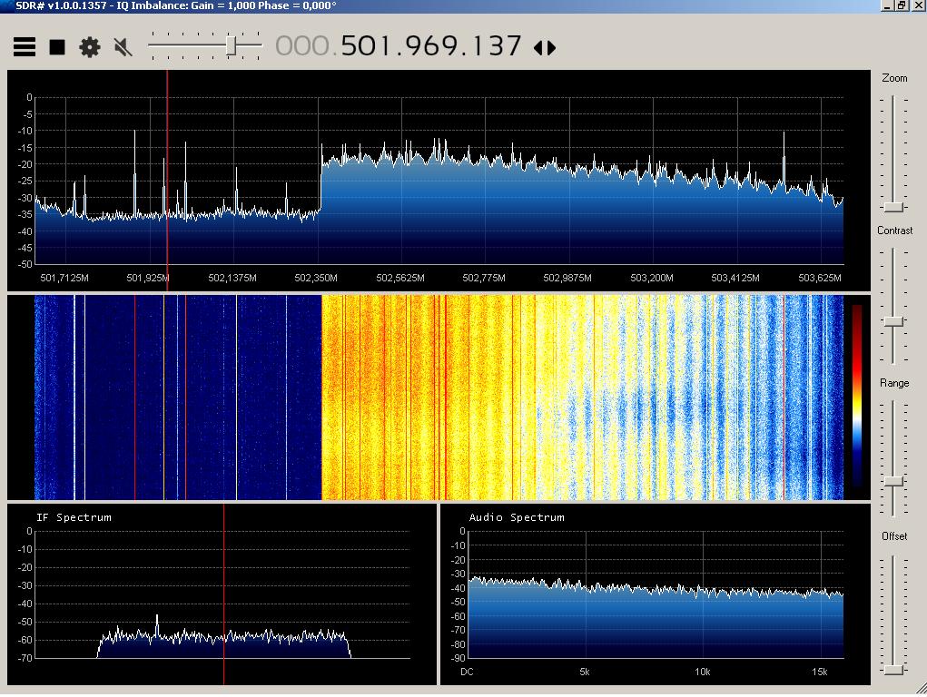

von OM Waldheini (Gast)
Genau, SDR# und ein z.B. Noxon DAB Stick.
So wie im Anhang sieht das in Baden aus.
73

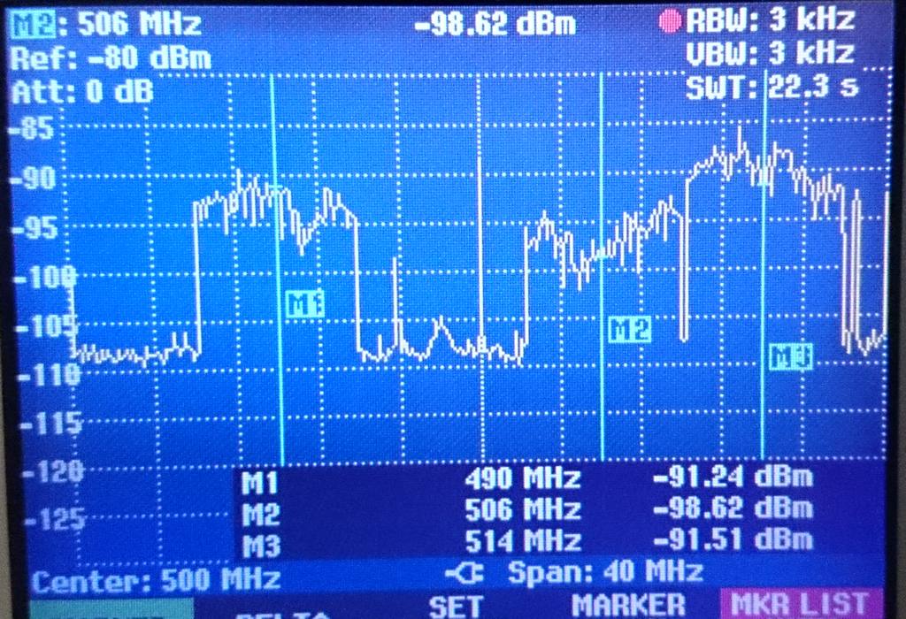

von Petr (Gast)
Hier im Labor in Stuttgart lässt sich das DVB-T-Signal vom Frauenkopf
gut darstellen. Bei 100 kW (490 MHz & 514 MHz) bzw. 20 kW (506 MHz) auch
kein Wunder...
Als Antenne dient ein Dipol aus zwei 15cm langen Drahtstückchen.
