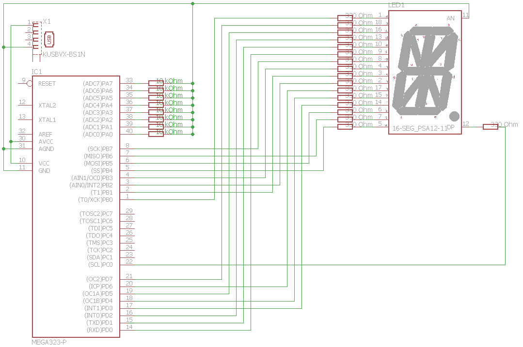

ich habe vor Kurzem begonnen Mikrocontroller zu programmieren (ATMega
32-16PU) und hab die letzten Tage damit verbracht einen "Treiber" für
KnightBright 16 Segment LED Anzeigen zu basteln. Mein Ansatz war alles
möglichst einfach zu halten um eine große Flexibilität zu erreichen.
Ausserdem habe ich einen Mikrocontroller das letzte Mal im Studium
gesehen geschweige denn angefasst :D
Mein Programm erlaubt 3 verschiedene Verwendungen:
Man kann im Quellcode per say(char[]) einen oder mehrere strings
festlegen die dann mit beliebiger Geschwindigkeit angezeigt werden.
Man kann aber auch den ATMega auf Port A (Active High - mit 10kOhm
pull-down) mit so gut wie Allem was 5V gibt ansteuern. Zur Not auch mit
ein paar Kabelresten zwischen VCC und den Pins.
Wenn man an Port A ein ASCII-Zeichen in Binär anlegt wird es auf der
Segmentanzeige angezeigt. Im Moment allerdings nur A-Z und 0-9 sowie @
und * - allerdings kann man Groß- und Kleinbuchstaben anlegen sie werden
aber beide als Großbuchstaben angezeigt. Das bringt schon mal die Anzahl
der benötigten Pins von 16 auf 7 und man könnte mit einem anderen
ATMega32 oder einem Arduino oder sonst etwas mehrere Displays steuern.
Möchte/kann man noch weniger Pins nutzen oder man mag eigene Zeichen
nutzen können auch die Segmente einzeln angesteuert werden indem man PA7
eine 1 anlegt und mit PA0-PA3 in Binär die Segmentnummer anlegt wobei
Segment A 0000, Segment B 0001, usw darstellt.
Das sind dann 5 anstatt 16 Pins - wenn man auch noch auf das
"Leerzeichen" verzichten kann und PA7 mit einem Jumper nach VCC
überbrückt braucht man nur noch 4 Pins.
Ich habe den Quellcode übrigens so gehalten dass man die Ausgangspins zu
den verschiedenen Segmenten des Displays leicht ändern kann falls man
eine andere Pinbelegung möchte. In meinem Aufbau habe ich einfach Port B
an die ersten 8 und Port D an die anderen 8 Pins des Displays gehängt.

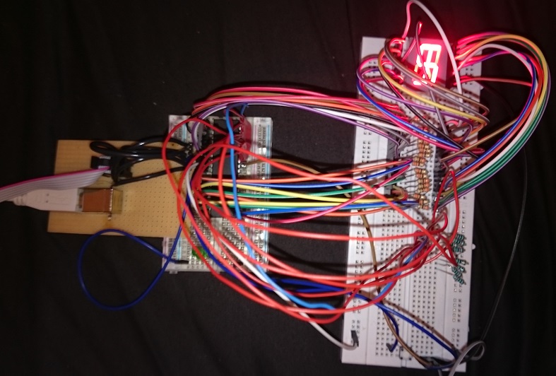

Zur allgemeinen Belustigung habe ich noch ein Foto meines Aufbaus und
eine schematische Zeichnung der Schaltung angehängt.
Vielleicht ist das ja irgendwie für andere Anfänger nützlich - selbst
wenn es nur als schlechtes Beispiel taugt :D
Fragen beantworte ich gerne. Ich habe versucht den Code zu kommentieren
ich hoffe das hilft ein wenig. Konstruktive Kritik sehr willkommen.

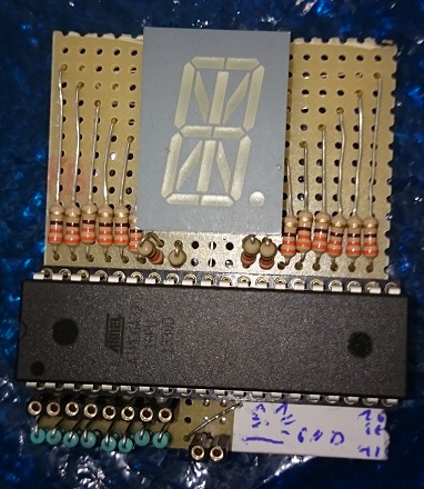

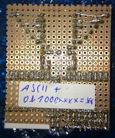

Hallöchen,
aus meinem Steckbrett Dings-Da wurde in den letzten Tagen eine Platine
mit dem Steuerchip, der Anzeige, 8 Active High Eingängen und jeweils
einer Buchse für VCC und GND.
Die Schaltung und die Software haben sich nur in der Pinbelegung
geändert für eine bessere Führung der Leiterbahnen damit ich keine
Kreuzungen habe.
Die Funktion ist noch wie im Originalpost beschrieben - eine Überlegung
wert wäre auch noch einen Programmierheader unterzubringen damit man den
Chip für die Programmierung der Anzeige nicht aus dem Sockel nehmen
muss.
Gruß Julia
