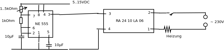

von Siegfried H. (sigggi)
Hallo Lothar,
vielen Dank für Deine Antwort. Der erste Entwurf sieht jetzt so aus
(s.Bild).
Mit der Beschaltung des NE555
(http://www.talkingelectronics.com/projects/555/Page2-555.html) komme
ich auf Pulsfrequenzen von 12,5-37 Hz und Pulsweiten von ca. 13 - 40 ms,
das sollte den Stromfluss zwischen 55-74% Nennleistung reduzieren.
Die Steuerspannung des NE555 würde ich gern in die Schaltung
integrieren. Gibt's sowas wie ein 220VAC / 5VDC?
Gruß, Siggi.
von Mitleser (Gast)
es gibt z.B. bei reichelt Printtrafos um deine 5V zu erzeugen...
von Hot (Gast)
Es ist keine Regelung sondern eine Steuerung.
Die Netzfrequenz hat eine Periodendauer von 20ms, Du hast einen
Nullspannungsschalter, die Pulsweite des 555 lässt sich zwischen 13 und
40ms einstellen, macht das Sinn?
vielen Dank für Eure Beiträge.
Mit dem relativ "schnellen" Schaltzyklen des NE555 bin ich noch nicht so
zufrieden - gibt es auch Timeraufbauten, die sehr langsame Zyklen
realisieren (z.B. die von Blikny vorgeschlagenen 5+5s)?
Vielen Dank, Siggi.
