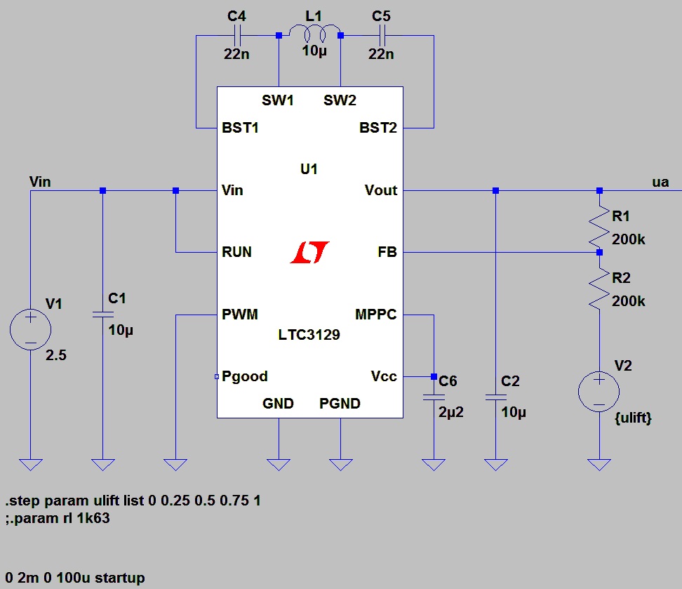

von Felix Adam (Gast)
Eine Lösung scheint so zu funktionieren wie im Bild zu sehen.
Ausgangsspannung wird aber nicht unterhalb Vfb fallen. Mit dem LM2577
sollte es so auch funktionieren. V2 durch einen geeigneten DAC ersetzen.
Ich würde wie schon angeführt einfach mit einer PWM 0..5V erzeugen und
über einen Widerstand als "Verfälschung" direkt am Feedback einkoppeln.
Wer nicht rechnen will, der kann das mit 2 Potis ausprobieren...
Man sieht dann bei diesem Test auch gleich, ob das Ding noch stabil ist.

von MaWin (Gast)
Kinder, wenn ihr bei der Theorie in der Vorlesung aufgepasst hättet (ihr
wart nie in einer Vorlesung, ok), dann wüsstet ihr, daß ein Schaltregler
eine komplexe Regelstrecke ist, dessen Kompensation vom
Verstärkungsfaktor abhängt, und somit der Steilheit des
Spannungsanstiegs an FB. Die verändert ihr mit den Modifikationen, die
wird jedoch nicht durch ein elektronisches Poti verändert, das verhält
sich vollkommen identisch zum normalen Spannungsteiler laut Datenblatt.
In manchen Anwendungen ist die Reserve eines LM2577 ausreichend damit es
TROTZ eurer Unkenntnis nicht zu Problemen kommt, aber es ist nicht
sinnvoll, die Regeleigenschaften zu verschlechtern weil es auch eine
einfache und gute Lösung gibt statt dem Hingemurkse.

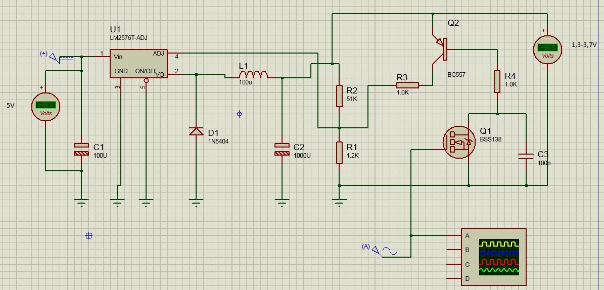

von Matthias (Gast)
also ich möchte eine Spannung von 5 Volt mittels eines LM2976
verringern. Diesen eben mit dem µC ansteuern.
Er soll 50 Leds betreiben und eben die Helligkeit regulieren.
Hab mir mal einen Schaltplan gezeichnet.
Würde es so funktionieren? Pin A kommt eine PWM vom Microcontroller.
LEDs werden nicht parallel geschaltet und mit Konstantspannung
betrieben. Das machen nur Chinesen. Und die Teile fallen nach 10 Stunden
aus...

Die Stromquelle wollte ich mit einem LM2576 realisieren.
da er aber ein input von 6 volt hat fällt er wohl flach.
Leds liegen diese hier af meinem Tisch:
http://www.ebay.de/itm/10x-LED-SMD-Weis-PLCC-6-3-Chip-Hi-Power-/141539121643?pt=LH_DefaultDomain_77&hash=item20f46399eb
Ist es besser jede LED mit einer software PWM anzusteuern
und eine Stromquelle mit Festspannungsreglern zu bauen?
