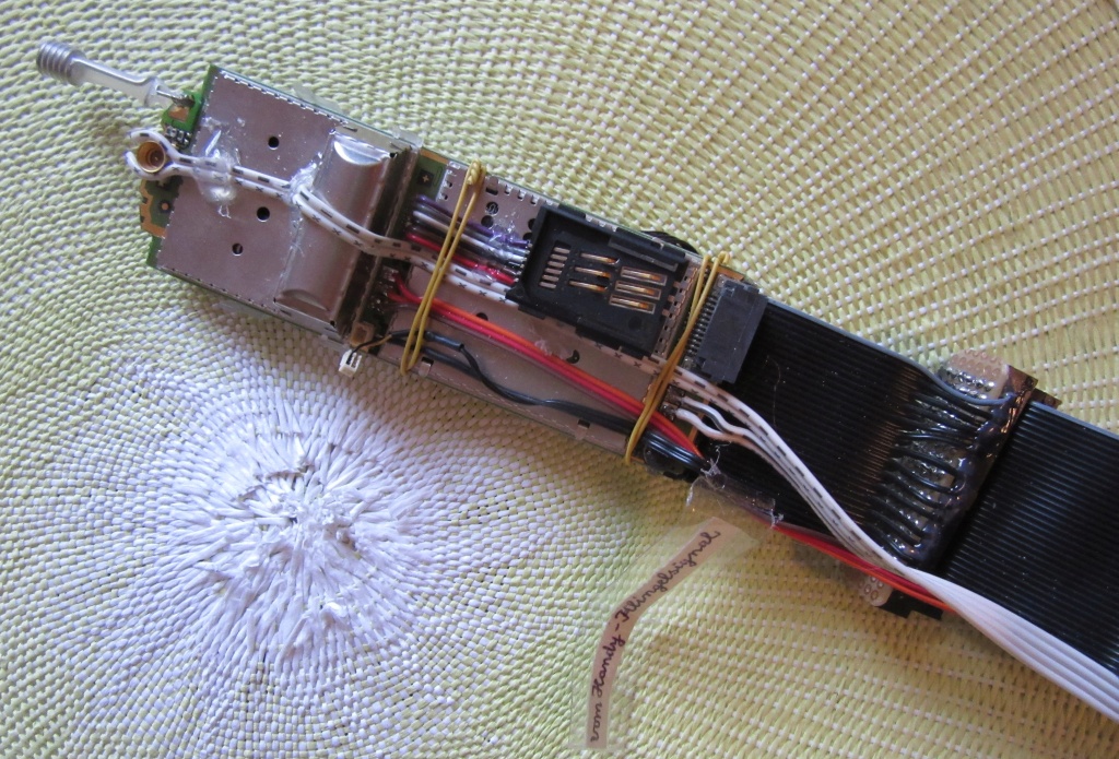

Anbei ein Bild des Mobilteils vor dem Einbau. Den Elko werde ich dort
anlöten, wo sich jetzt bereits der 100 nF-Kondensator (noch nicht auf
dem Bild) befindet: An der Stelle, an der das schwarz-rot-gelbe Kabel
auf die Platine geht. Auf dem Bild befand sich die Antenne noch an der
Originalposition.

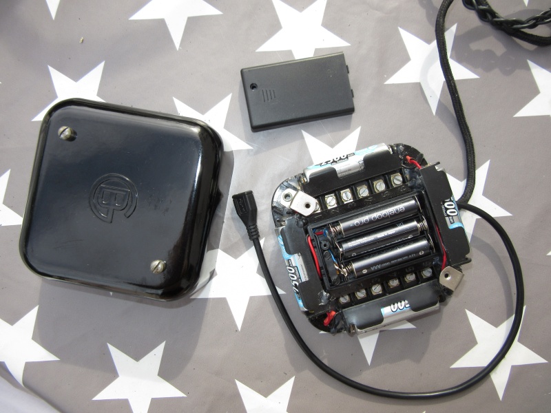

Außerdem ein Bild es Akku-Kastens. Die vier großen Rundzellen sind für
die Mikrocontrollerschaltung. Die drei kleinen Akkus werden vom
Mobilteil geladen (dazu mußte der Temeperatursensor aus dem alten
Handy-Akku verbaut werden, weil das Handy sonst den Ladestrom zu klein
gehalten hat).

Die Probleme werden mit an Sicherheit grenzender Wahrscheinlichkeit mit
der Stromversorgung zu tun haben. Während des Sendens zieht solch ein
Telefon mehrere Ampere, was bei einem in unmittelbarer Nähe angebrachten
Akku auch kein Problem ist. 2.000uF sind auch eher als Untergrenze
anzusehen. Es sollte auch nicht der seit hundert Jahren in Opas
Röhrenradio vor sich hingammelnde Elko sein, sondern durchaus eine
hochwertige zeitgenössische Ausführung. Und dieser Elko sollte wirklich
mit kürzestmöglichen Strippen direkt an den Akkuskontakten angebracht
werden.

Sehe ich auch so, dass das einfach viel zu wenig ist, gemessen daran,
dass die Leitung zum Akku gewissermaßen unendlich lang ist.  Der
Kondensator müsste daher in der Lage sein, die komplette Energie
für den Sendebetrieb zu puffern.  Wenn man 100 ms lang 1 A liefern
will und dabei nur 0,1 V Spannungseinbruch haben möchte, bräuchte
man 0,1 As / 0,1 V = 1 F.  Sowas gibt es mittlerweile, aber man
muss darauf achten, dass man einen Doppelschichtkondensator bekommt,
der einen ausreichend niedrigen Innenwiderstand hat (möglichst nur
0,1 Ω), die (technologisch) älteren Exemplare schaffen das nicht.

Damals(tm) setzten wir für die Durchführung von Protokolltests spezielle
"Akkupacks" ein, bei denen die Zellen durch dicke Elkos ersetzt wurden.
Die Stromzuführung erfolgte dann mit 2,5mm²-Leitungen, die an ein
Rohde&Schwarz NGSM angeschlossen waren. Das NGSM ist ein systemfähiges
Labornetzteil, das speziell für die hohe pulsförmige Leistungsaufnahme
von GSM-Telefonen ausgelegt ist:
http://www.rohde-schwarz.de/product/ngsm32/10,%20ngsm60/5.html
Und nein, wir testeten damals nicht Basisstationen, sondern ganz normale
GSM-Mobiltelefone mit 2W Spitzenleistung.
> Der Wirkungsgrad der Antenne wird sich durch den Umbau gewiss
> verschlechtert haben, aber das spielt für das eigentliche Problem hier
> nicht die große Rolle.
Der schlechtere Wirkungsgrad führt dazu, dass der RSSI-Wert schlechter
wird und die Basisstation somit das Mobilgerät auffordert, die
Sendeleistung höher zu schrauben. Und das schlägt dann auf die
Stromversorgung durch.

Ja, klar, aber das Mobilofon sollte so oder so gut genug versorgt
werden, dass es bei maximaler Sendeleistung nicht zusammenbricht.

Danke, Ihr seid brillant! Das sind Erklärungen, die man verstehen kann.
Offensichtlich habe ich den maximalen Stromverbrauch eines
Mobiltelephons drastisch unterschätzt, gerade, weil bei den alten Teilen
der Akku oft eine Woche hält.

> Du könntest auch einfach wieder einen Orignalakku parallel zur
> Stromversorgung dranpappen... Darf halt keine Überladung geben.
Hm, mit Verlaub, Georg, das erinnert mich dann an die
NiCd-Stabilisatorzelle in einem alten Schub-Lorenz Touring T20, welches
ich einmal restauriert habe: Geht irgendwann kaputt, läuft aus, verätzt
andere Bauteile, schwer zu wechseln...
http://www.radiomuseum.org/r/schaub_touring_t20.html
Deswegen das separate Akkupack: Sind die Akkus fertig, lassen sie sich,
ohne Löten, innerhalb einer Minute durch handelsübliche Standardzellen
ersetzen. :-)
Gorbi

Ich sehe da auch dünnste Drähtchen zur Stromversorgung
(braun/rot/orange, oder?). Da geht natürlich auch nicht viel rüber,
selbst wenn lokal ein dicker Elko sitzt.

Jedenfalls habe ich noch gestern abend zwei normale 4.700 µF-Elkos
parallel geschaltet. Das ging schon ganz gut, aber nach ca. 10 sec.
waren die leergelutscht. :-)
Zum Glück waren in der Leitung vom Akku-Pack noch zwei Adern frei. Die
habe ich den bisherigen parallelgeschaltet, seitdem gibt es keinen
Absturz mehr.
