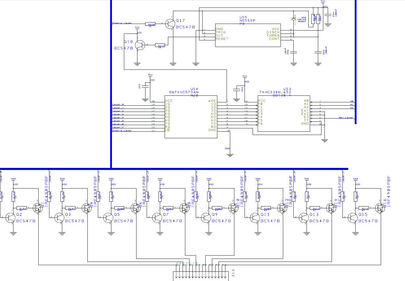

ich baue mir gerade einen Led-Cube 8x8x8 (wie langweilig) ;)
Hier geht es nur darum vor dem ätzen der Platine sicherzustellen das es
auch funktioniert :) (wie praktisch)
Der Würfel soll später mit ca 25fps Bildwiederholungsrate laufen sprich
die Frequenz an den FETs wird 200Hz betragen mit einer Einschaltdauer
von jeweils 5ms pro Ebene!
Nur habe ich vorher nie Erfahrung mit P-FETs gesammelt und hab keine
Ahnung ob das so Klappt wie ich es gezeichnet habe... Theoretisch sollte
es...
Siehe Anhang:
Ansteuerung von Q2 erfolgt von U54
Vcc = 5V
Vdd = 5-6V
Da es ein RGB Würfel mit Common Anode LEDs ist, fließen pro Ebene wenn
alle LEDs an sind bis zu 20A!!! Schafft das der FET?
Danke
Gruß Stefan
Stefan D. schrieb:
> Vdd = 5-6V
Das kann nicht funktionieren, die IRF4905 brauchen -10V am Gate um voll
durchzuschalten.
http://www.redrok.com/MOSFET_IRF4905_-55V_-74A_20mO_Vth-4.0_TO-220.pdf
Nimm LogicLevel PMOFETs wie IRF9310.
Da VCC aber fast VDD ist, kannst du dir das ganze Geraffel sparen:
Kein U54, Q18 und R214, kein Q2-Q15, keine 3 Widerstände pro Kanal,
sondern den MOSFET direkt an den U53.
Schnell genug ist es dann auch.
Also ich weiß zwar nicht was du für Leds hernimmst aber 20A/64 sind 312
mA pro Led bzw 100 mA pro Farbkanal!! Ich würde dir empfehlen das
nochmal bischen zu überdenken weil du bräuchtest dann auch ein 100W
netzteil nur für die LEDs

Hallo MaWin,
danke für die schnelle Antwort :)
Das mit den -10V habe ich nicht bedacht :(
Dann schaue ich mich mal nach LogicLevel um wollte aber kein SMD
verwenden!
U54 und Q18 brauche ich schon ;) ich addresiere mit A0 bis A2 auch die
Spalten...
@richi1901:
es sind ganz normale RGB LEDs ;) Die allerdings durch das Multiplexen
nur ein 1/8 der Zeit leuchten!!!
Deshalb sind 100mA pro Farbkanal nicht zuviel!
Ich finde 100W für 1536(512*3)LEDs eigentlich nicht zuviel :)
