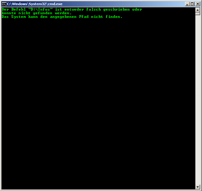

ich habe unter Windows 7 die folgende, einfache Stapelverarbeitungsdatei
(Batch-Datei) geschrieben:
whoami /groups
pause
Die Datei ist unter
"D:\Infos & Dokus\Software\MyBatchFiles\MyTestBatchFile.bat"
abgelegt.
Wenn ich die Stapelverarbeitungsdatei unter einem "normalen" Benutzer
mittels Doppelklick starte funktioniert alles wie gewünscht. Die
Gruppenmitgliedschaft des angemeldeten Benutzers wird angezeigt und die
Stapelverarbeitungsdatei pausiert bis eine Eingabe durch den Benutzer
erfolgt.
Mein Problem tritt auf, wenn ich die Stapelverarbeitungsdatei über die
Option "als Administrator ausführen" starte. In diesem Fall geht nach
der Eingabe des Passworts kurz ein Fenster auf, das sofort wieder
geschlossen wird. Mit etwas Glück konnte ich eine Bildschirmkopie des
Fensters anfertigen. Ich habe sie im Anhang beigefügt.
Ich bin hier etwas ratlos. Beim Starten der Stapelverarbeitungsdatei
scheint Windows den Pfad mit den Leerzeichen nicht mehr richtig zu
interpretieren. Was läuft hier falsch?

Das steht doch ganz klar in der Fehlermeldung:
Er kann die Datei "D:\Infos" nicht finden.
Auch heute noch gilt: Leerzeichen, Sonderzeichen und Umlaute haben in
Datei- und Verzeichnisnamen nicht vorzukommen.
Ja, ich weiss, dass das natuerlich unter Win$ angeblich erlaubt ist,
aber offensichtlich weiss Win$ das selbst noch nicht immer.

wenn ich eine Eingabeaufforderung mit Administratorberechtigung starte
und die Stapelverarbeitungsdatei aufrufe funktioniert so weit alles
ordnungsgemäß. Hierbei spielt es keine Rolle, ob ich die
Stapelverarbeitung mit der vollen Pfadangabe aufrufe oder in den
entsprechenden Ordner wechsle und die Datei ohne Pfadangabe aufrufe. Im
ersten Fall muss der Pfad natürlich in Anführungszeichen stehen.
Wenn ich eine Eingabeaufforderung unter einem normalen Benutzer starte
und die Stapelverarbeitung über "runas" mit Admin-Berechtigung starte
tritt der in meinem Eingangsbeitrag beschriebene Fehler auch auf.
Hierbei spielt es keine Rolle, ob ich die Stapelverarbeitungsdatei mit
oder ohne Pfadangabe aufrufe.

Timmo H. schrieb:
> Interessanterweise wirken bei Pfaden mit "&" scheinbar nicht das
> durch
> googeln angedachtecd /d "%~dp0"
> Also mein Tipp: keine Sonderzeichen im Pfad des Batch-Files. Leerzeichen
> sind nicht das Problem
tatsache - ohne & gehts.
eine Sache kommt mir komisch vor:
in der registry unter batfile steht bei
shell/open/command    "%1" %*
unter shell/runas/command steht   %SystemRoot%\System32\cmd.exe /C "%1"
bei exefile ist es beides gleich. Der runas befehl kann scheinbar keine
Dateitypzuordnungen auflösen und so wird der umweg über die cmd gemacht.
die allerdings interpretiert das '&' als Verkettung mehrerer Befehle.
Auszug aus der cmd-Hilfe:
Wird /C oder /K angegeben, wird der Rest der Befehlszeile nach der Option als
Befehlszeile verarbeitet, wobei folgende Logik zur Verarbeitung des doppelten
Anführungszeichens (") gilt:
    1.  Sind alle folgenden Bedingungen erfüllt, wird ein doppeltes
        Anführungszeichen auf der Befehlszeile beibehalten:
        - keine Option "/S"
        - genau zwei doppelte Anführungszeichen
        - keines der folgenden Zeichen zwischen den doppelten
          Anführungszeichen: &<>()@^|
        - es ist mindestens ein Leerzeichen zwischen den doppelten
          Anführungszeichen
        - die Zeichenfolge zwischen den doppelten Anführungszeichen ist der
          Name einer ausführbaren Datei
    2.  Ist dies nicht der Fall, wird bei einem doppelten Anführungszeichen
        als erstem Zeichen sowohl dieses, als auch das letzte doppelte
        Anführungszeichen entfernt (und der Rest der Befehlszeile bei-
        behalten).

vielen Dank für Eure Unterstützung.
Stimmt, das "&"-Zeichen ist schuld an der Misere. Zumindest darf ich/man
die Leerzeichen benutzen. Mein Ordner heißt ab sofort "Infos und Dokus".
