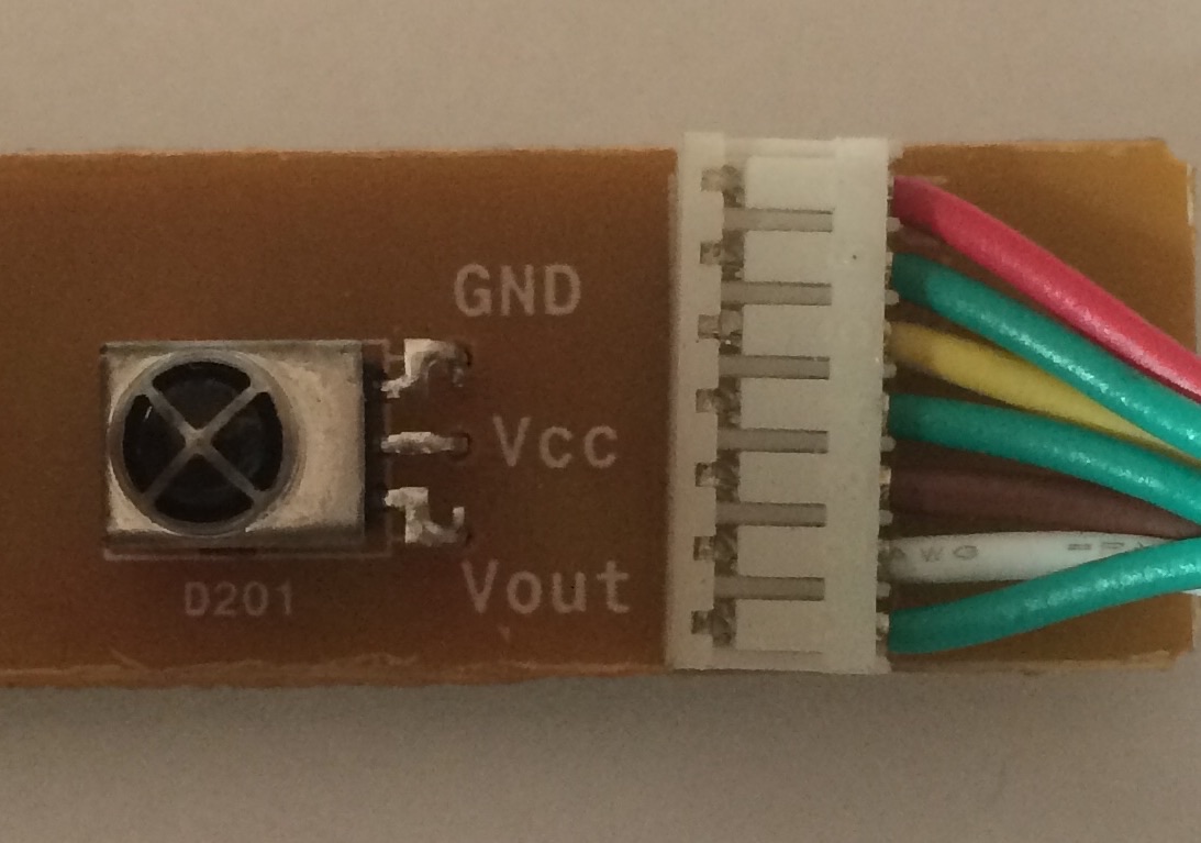

Hallo Forum, ich habe hier eine kleine Empfängerplatine, die durch einen falschen Anschluss zerstört wurde. Darauf sind nur 4 Teile, 3 farbige LED's und ein IR Empfänger. Die LED's waren schnell getauscht, nur das Empfänger IC macht mir Kopfschmerzen... Auf dem IC steht seitlich im Blech folgendendes: 1443 S Ein Bild von dem IR Reciver hab ich angehängt, die Pinbelegung passt so gar nicht zu den Teilen die ich bei Conrad und Co gefunden habe... Kann mir jemand bei der Identifikation behilflich sein? Gruß Nitram
GP1UE26XK0VF

Michael B. schrieb: > GP1UE26XK0VF Wie schließt du aus dem Photo auf eine Mittenfrequenz von 40kHz. Das halte ich für gewagt. Es könnte auch schwierig werden, einen GP1UE26 irgendwo zu beschaffen. Die Chancen stehen allerdings nicht schlecht, dass ein TSOP48.. oder TSOP312.. hier genauso funktioniert.
Hallo zusammen, wie kann ich die Mittenfrequenz ermitteln? Die passende Fernbedienung ist vorhanden. Gruß Nitram

Nitram L. schrieb: > wie kann ich die Mittenfrequenz ermitteln? Die passende Fernbedienung > ist vorhanden. Frequenz an der Photodiode der FB mit einem Oszi messen.

Mit dem Oszilloskop an der IR-Sende-LED messen. Kein Oszi vorhanden? Nimm 36 kHz - funktioniert mit 90%-iger Sicherheit.

Vom äußeren Anschein her: http://www.pollin.de/shop/suchergebnis.html?S_TEXT=120828&log=internal Wie der Vorredner schon schrieb: Wenn f nicht gewaltig abweicht, geht es auch, etwas verminderte Reichweite.
Oldie schrieb: > Mit dem Oszilloskop an der IR-Sende-LED messen. > > Kein Oszi vorhanden? > Nimm 36 kHz - funktioniert mit 90%-iger Sicherheit. So, hab einen TSOP312 mit 36kHz eingebaut und es läuft wieder! An alle Beteiligten ein herzliches ~~~ Dankeschön ~~~ Gruß Nitram
