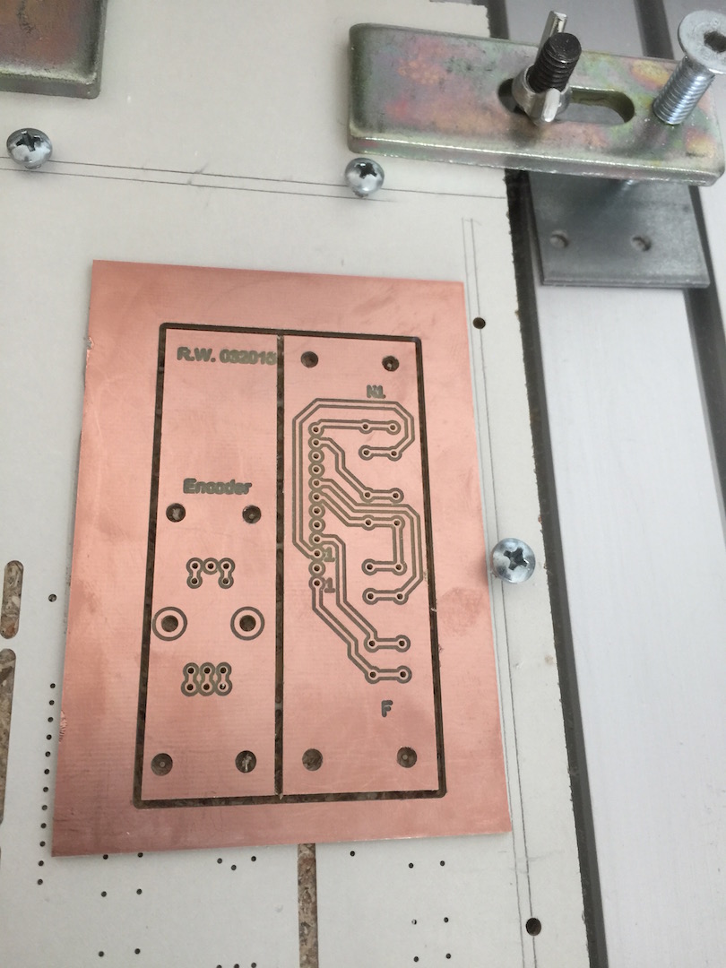

Also ich fräse mit 'ner 3040  und ebenfalls 400W 12k Spindel (wird wohl
die gleiche sein)
Erste Versuche sahen gut aus. Ich benutze billige 30Grad China V-Fräser
und kann mich über die Standzeit nicht beklagen.
Ich habe eher das Problem des Z-Achsenausgleiches. Da habe ich noch
keine zufriedenstellende Lösung gefunden. Wie machst du das ?
Anbei man ein Bild meines allerersten Versuches. (Inzwischen hab ich
größere und komplexere Platinen - auch mit SMD gefräst)
Was ich inzwischen geändert habe:
- Platine klebe ich mit doppelseitigem Klebeband auf die Opferplatte
(geht aber schwer ab - eher suboptimal)
- Workflow Gerber-Export -> CAMbam -> G-Code
Vlt könnte man hier mal einen Erfahrungsaustausch bzgl. PCB-Fräsen
starten.
Sorry wegen des doppelten Bildes find grad keine Möglichkeit wie ich es
wieder loswerde.

Hans W. schrieb:
> Mein G-Code-Parser schaut mal wie groß die zu bearbeitende Fläche ist.
> Dann generiert er ein Raster fürs Abtasten. Die PCB-Oberfäche bekommt
> Gnd verpasst und der Stichel kommt per Kroko-Klemme an den Probing-Pin
> vom GRBL (können auch andere Steuerungen... ist ein standard-G-Code).
> Nach dem Abtasten habe ich dann haufenweise Stützstellen (quasi die
> Z-Koordinate der Oberfläche). So 5mm-1cm Raster ist je nach
> Basismaterial Ok...
> Dann wird der GCode geparst und die Z-Koordinate angepasst.
Soweit so klar.
Wie machst du die Interpolation ?
Hans W. schrieb:
> Die Software von mir gibt's hier im Forum - ist aber bei weitem noch
> nicht so weit wie mir das vorschwebt...
Grad gefunden. Da hab ich schon mal vor einiger Zeit im Quellcode
gestöbert. Das sieht recht professionell aus! Respekt. (Da erübrigt sich
meine obige Frage) Hab mich bisher gescheut, die ganzen Qt-Sachen zu
installieren.
Könntest Du vlt. mal eine kompilierte Version zur Verfügung stellen ?
Würde es mir sehr gern mal ansehen.
Kennst du das AutoLeveller Projekt? http://www.autoleveller.co.uk
Will ich die Tage mal testen.
Hans W. schrieb:
> Btw: mit welcher Feedrate fräst du? Bei mir war das ziemlich
- 30° V-Stichel
- Tiefe Zustellung  0,1
- Zieltiefe    -0,1
- Eintauch-Vorschub  100 mm/min
- Vorschub    250-800 mm/min (*)
- Werkzeugdurchmesser 0,2 (**)
- Spindel 12K
Mit Ausfransungen habe ich überhaupt keine Probleme.
(*) Habe Anfangs mit 800mm/min gefräst und bin dann runtergegangen, weil
ich noch nicht rausgefunden habe, wie ich in meinem CAM (CAMbam)
verhindern kann, dass er mit dem vollen Vorschub auch um im die Kurven
saust.
Tatsächlich hatte ich aber auch mit 800mm keine Probleme.
(**) Tatsächliche Fräsbreite ergibt sich natürlich aus dem V-Fräser und
der Eintauchtiefe   (Fräsbahnbreite = tan(V-Winkel / 2) x Tiefe x 2)
Ach und meine Maschine sieht ähnlich aus wie deine.
http://www.aliexpress.com/snapshot/6423280484.html?orderId=65216022333335
Hans W. schrieb:
> Deine Ergebnisse würden mir locker reichen... TSSOP -> DIL adapter für
> den 1. Prototypen wär bei mir Worst-Case... Dann gehts eh zu Elecrow und
> Konsorten...
Ja genau. Allerdings reicht mir inzwischen das Fräsen für meine wenigen
Exemplare. Da achte ich lieber beim Design drauf, das das Teil später
fräsbar ist. Aber natürlich, Packungsdichten wie bei Fotochemisch
bekommt man sicher nicht hin. Und nach 2 Lagen ist auch Schluss.
Dafür hab ich meine Chemie im Keller entsorgen können;-)

Eagle-Files jetzt schon...
Für meine Zwecke hat das bisher funktioniert ohne Z-Interpolation... auf
Hackaday wurde mal was gezeigt wo mit bilinearer interpolation
gearbeitet wurde... imho könnte man damit die anzahl der stüztstellen
weiter drücken...
So ähnlich wie bei deinem Video stell ich mir das auch vor... dauert
halt noch etwas bis die Temperaturen im Dachgeschoß wieder leben
ermöglichen ;)
73

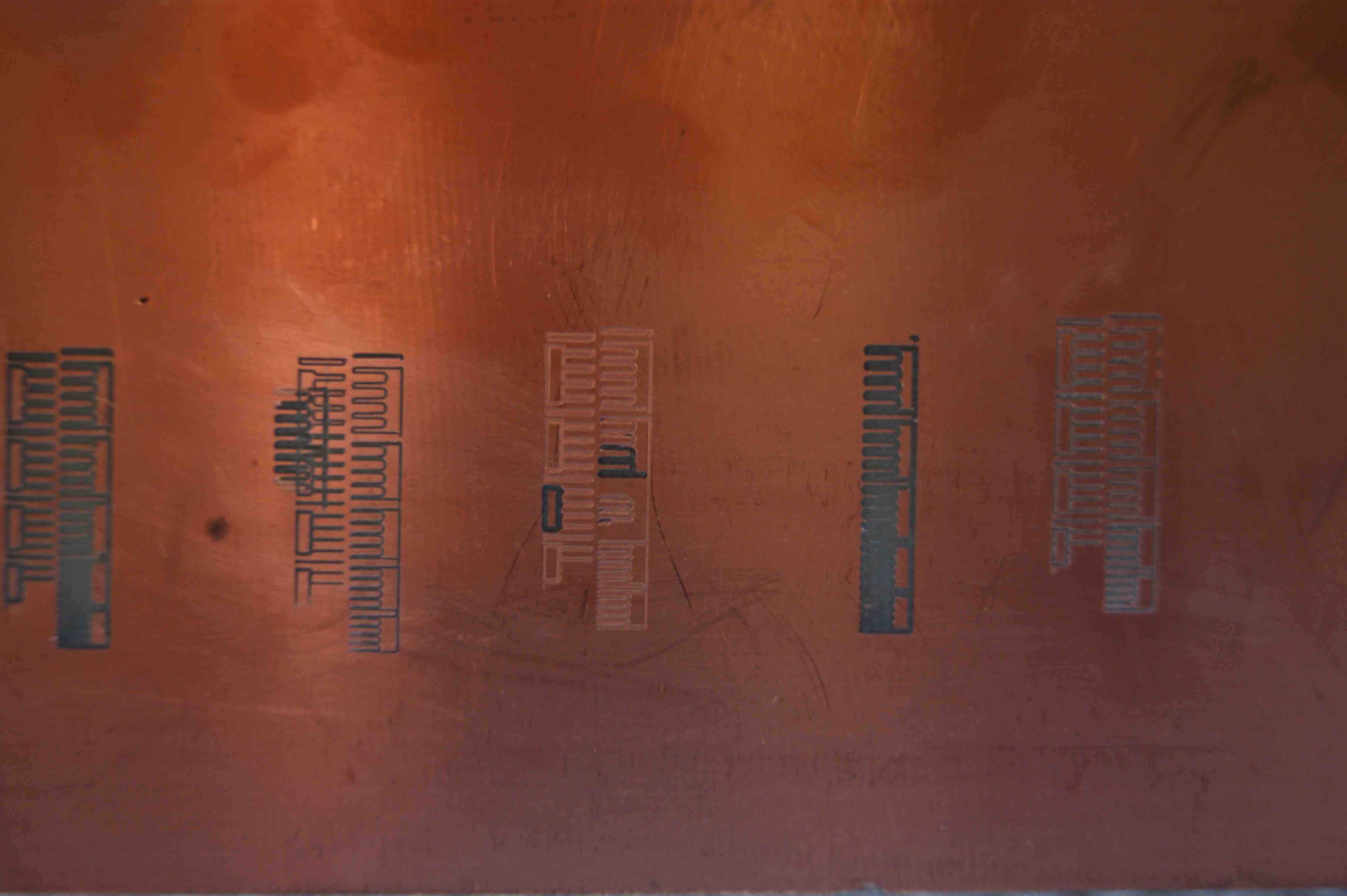

Tach zusammen!
Ich arbeite auch mit dem Autoleveller und bin sehr zufrieden. Die 25€
sind
gut investiert. Beobachte, dass der Autoleveller bis zu 0.2 mm bei
manchen Platinen ausgleicht. Da gab es früher immer "tiefe Rillen".
Rate auch dazu mit dem Kalibrier-Board Test mit verschiedenen Sticheln
zu machen. Da fallen einige Fabrikate gleich raus, denn die "schmieren"
bei kleinen Abständen.
