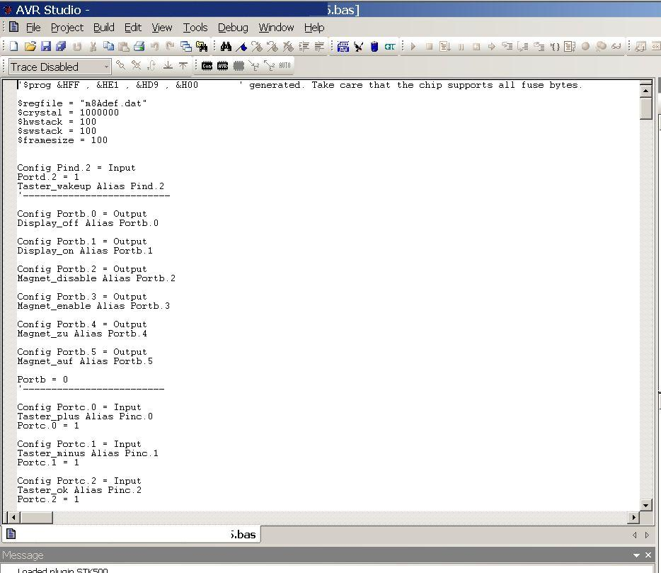

Ich möchte in dem Programm AVR - Studio 4.19 Build 790 gerne meinen USB Programmer (STK500native Driver) einstellen auf USB Port 3. Kann mir jemand sagen wie das geht ? Ich möchte also wissen wo man den Programmer einstellt und wo man den USB Port einstellt damit ich einen Atega Chip brennen kann. Das Programm das gebrannt werden muss hab ich schon. ps. ich glaub ich habs schon gefunden, bei Tools/ Programm AVR/ Connect
Auf das "IC mit dem Blitz" Symbol klicken.
danke, muss man sonst noch was beachten um den chip zu programmieren ? ps: wo ist denn das IC mit dem Blitz symbol ? das finde ich nicht

Anton H. schrieb: > danke, muss man sonst noch was beachten um den chip zu > programmieren ? > > ps: wo ist denn das IC mit dem Blitz symbol ? das finde ich nicht Er meinte sicherlich nicht das AVR-Studio, sondern das Atmel-Studio. Dort ist es ein IC mit Blitz. Wie das Symbol früher beim AVR-Studio aussah, weiß ich leider nicht mehr.
ist das atmel studio auch ein gratis programm? ich würde jetzt gerne noch wissen wie ich beim avr studio auf start drücke, also wie ich das prgramm aktiviere so dass es das programm brennt. das connecten hat ja schon mal geklappt, aber wenn ich auf "write" klicke tut sich gar nix ! falls das nicht klappt, hat jemand einen tip für ein ganz simples proogramm mit dem ich den chip brennen kann ? diese meldung bekam ich vom avr studio Loaded plugin STK500 gcc plug-in: No AVR Toolchain installation found. The AVR GCC plug-in can still be used if you set up your own build tools.
Wenn Du das Programm als .hex oder .elf vorliegen hast, dann sollte der avrdude als Brennprogramm funktionieren. Einfach mal googlen.
Anton H. schrieb: > > ps. ich glaub ich habs schon gefunden, bei Tools/ Programm AVR/ Connect gutgutgut, jetzt hab ichs auch, Fuses lesen/setzen geht schon. Kurt
nein, ich habe es nur als .bas vorliegen
Anton H. schrieb: > nein, ich habe es nur als .bas vorliegen Das wirste wohl da nicht rein kriegen... Genausowenig wie .c oder .h Dateien.
Anton H. schrieb: > nein, ich habe es nur als .bas vorliegen Das ist aber dann für BASCOM, oder? (das muss erst umgesetzt werden) Kurt
also kann ich es in die tonne schmeissen ? wer setzt das um ?

Anton H. schrieb: > also kann ich es in die tonne schmeissen ? wer setzt das um ? Wenn hier ein Bascomer mitliest, kann er dir evtl. ein .hex draus machen!
#4199337
Anton H. schrieb: > also kann ich es in die tonne schmeissen ? wer setzt das um ? Na BASCOM eben. Wenn du Glück hast und die Codegröße für die Demo-Version (4k) ausreicht, kannst du dir die DEMO downloaden und dann damit compilieren und auch brennen. Hier der Link: http://www.mcselec.com/index.php?option=com_docman&task=doc_download&gid=139&Itemid=54

Anton H. schrieb: > kann mir mal jemand seine vollversion leihen? Das wird niemand machen, das wäre ja dann eine Raubkopie. Aber es kann jemand, der eine Vollversion hat, dein *.bas-File übersetzen.
npn schrieb: > Anton H. schrieb: >> kann mir mal jemand seine vollversion leihen? > > Das wird niemand machen, das wäre ja dann eine Raubkopie. Aber es kann > jemand, der eine Vollversion hat, dein *.bas-File übersetzen. Ich kanns heute abend versuchen. Kurt

Da der Herr Anton Huller aber sowas von überfordert ist mit dem einfachen Bascom , versucht er nun sein Glück mit AVR Studio - also im Grunde das Pferd von hinten aufzäumen. Bascom legt schon beim Compilieren hex + bin automatisch an ! Gerade für solche Zwecke um mit anderen Programmen das BAS-File brennen zu können wer in Bascom nicht in der Lage ist zwei 'F'-Tasten drücken zu können.
Wie kommt man auf die glorreiche Idee das AVR Studio keine bas Files kann ?
#4201946
Holger Z. schrieb: > Da der Herr Anton Huller aber sowas von überfordert ist mit dem > einfachen Bascom , versucht er nun sein Glück mit AVR Studio - also im > Grunde das Pferd von hinten aufzäumen. Was ist denn das schon wieder für ein Quatsch! Er hat kein Bascom und für die Free-Version ist der Code zu groß. War alles schon geklärt. Und jetzt hat er es vermutlich schon geschafft mit Hilfe von Kurt. Kann man alles nachlesen...
#4201951
Holger Z. schrieb: > Wie kommt man auf die glorreiche Idee das AVR Studio keine bas > Files > kann ? Ja, anzeigen kann es das schon. Aber das kann mein Notepad++ oder der Windows-Editor auch. Aber jetzt mußt du mir mal zeigen, wie das AVR-Studio das *.bas-File compiliert. Da bin ich echt neugierig. Aber ich seh es ein, heute ist es wieder warm...
