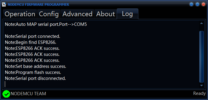

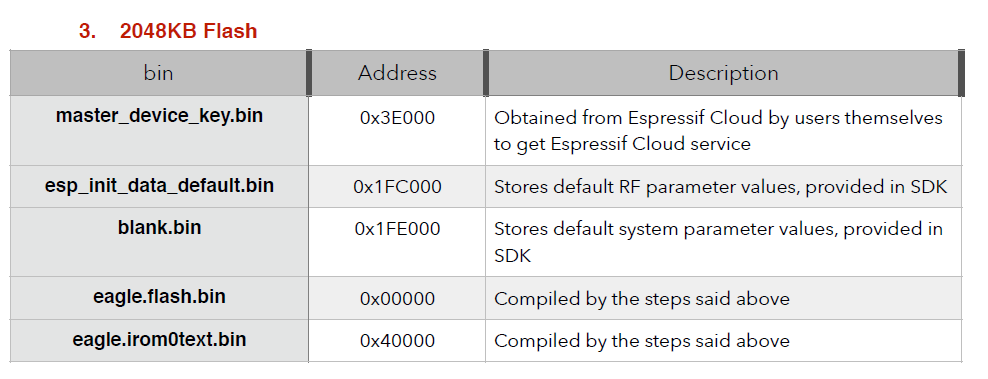

von Marco G. (grmg2010)
Genau. Die Files in deinem geposteten Link enthalten im ordener bin
enthalten waren. Im Anhang dazu bilder. Laut dem Log gab es keine
Fehlermeldungen.
von R. W. (quakeman)
Also basierend auf deinen Screenshots hast du nicht die richtigen
Adressen eingegeben. eagle.irom0text.bin sollte an 0x40000 und du hast
0x400000 angegeben.
Woher hast du diese Adressen überhaupt?
In der Textdatei innerhalb der Firmware stehen nämlich wieder andere
Adressen für die blank.bin Datei drin. Also grundsätzlich vermute ich
mal, dass es nur ein Problem dabei gibt, an welche Adresse welche Datei
muss, damit alle funktioniert. ;)
Ciao,
     Rainer
@r.w.
Flashen war fast erfolgreich nach ändern der Adresse. Der Adapter lässt
sich nicht mehr ansprechen, die blaue Data-LED leuchtet dauerhaft. (ich
hatte mich an die Adressen aus dem readme file gehalten.

Hat schon jemand Erfahrung mit der Frankenstein-FW für den ESP gemacht?
Ich habe einfach mal die Binary an die Stelle 0x00000 kopiert bekomme
aber nur ein dauersendendes System. Vielleicht flashe ich das an die
falsche Stelle, leider habe ich auch nichts gefunden, wo die Position im
Flash dokumentiert wird.
