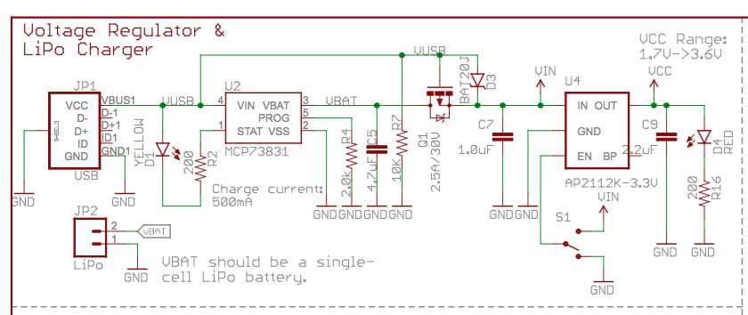

Ich versuche gerade eine meiner Schaltungen mittels LiPo und
BoostConverter mit 5V zu versorgen allerdings so, dass die Schaltung
durchgehend versorgt wird und der Akku geladen wird, während USB Kabel
dran ist. D.h. man soll nicht manuell zwischen Laden und Betrieb
umschalten müssen. (Any Suggestions?)
Dafür habe ich mir diese Schaltung von Sparkfun angeschaut:
https://cdn.sparkfun.com/datasheets/Wireless/WiFi/SparkFun_ESP8266_Thing.pdf
Die PNG im Anhang zeigt davon den für mich interessanten Teil: Den LiPo
Charger.
Was ich nicht verstehe ist der P-Channel MOSFET in dieser Schaltung.
Warum hängt die Source in Richtung LDO? Ist da Drain und Source
verwechselt worden?
Ich hätte nämlich erwartet, dass der MOSFET den Strom vom Akku zum Rest
der Schaltung durchlässt, wenn keine USB-Spannung anliegt. Bzw. anderum
die Schaltung über den Akku versorgt, wenn das USB-Kabel entfernt wird.
Müsste dazu aber nicht der Akku an Source (High Side) liegen und die
Last an Drain?
Danke & Gruß
Andy

Der P-Ch wird hier als "ideal-diode" eingesetzt.
Er wird leitend, wenn die (negative) Gate Spannung in Bezug zu Source
Vgs unterschreitet.
Wenn kein Vbus vorhanden ist, zieht R7 das Gate auf 0V, über die
Body-Diode von Q1 ist aber an Source beinahe die Batteriespannung
vorhanden -> der Fet schaltet durch.
In welcher Richtung der Strom letztlich durch den FET fließt ist egal -
er ist leitend.
Edit:
> Last an Drain?
Das hätte dann zur Folge, dass die Batterie über D3 und die Body-Diode
von Q1 vom USB Bus unkontrolliert mit 5V "geladen" würde...

Aber fließt so wie im Schaltplan zu sehen nicht ein Strom von der
Batterie über Body-Diode zum LDO während die Batterie geladen wird? Oder
ist das wurscht?
> ist das wurscht?
Ach quatsch, das Potential von Vusb ist ja höher als der LiPo je haben
sollte.
